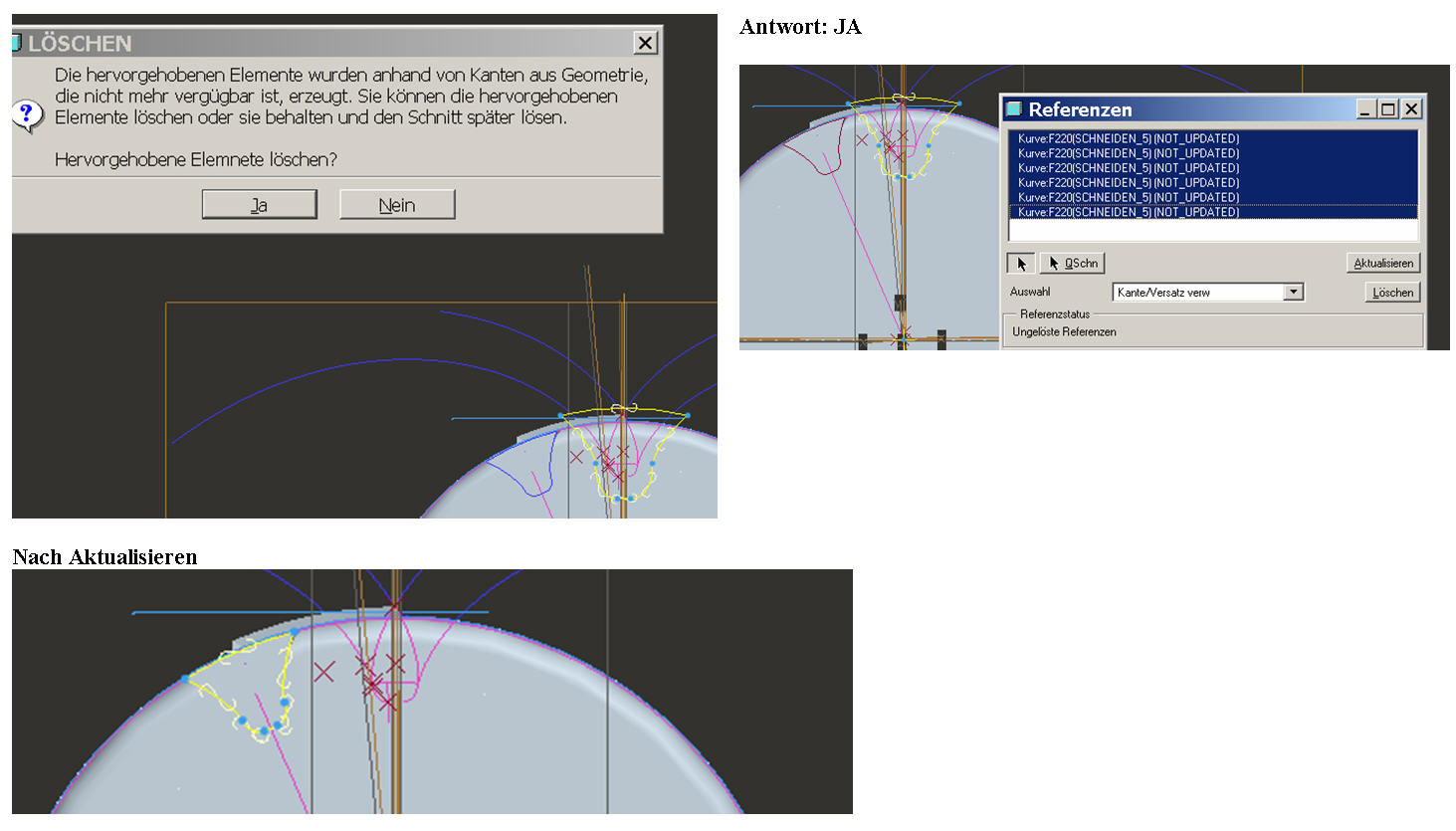

Hallo zusammen!
Ich benutze Modell-Kosmetik-Skizzen, um einigermaßen normgerechte 2D-Darstellungen von ausmodellierten Zahnrädern bereits am 3D-Modell zu generieren.
Für die 2D-Lückenkontur in der Stirnansicht wird dabei die aus berechneten Lückenflächen durch Schneiden mit einer Ebene definierte Lückenkontur  in der Skizze des Kosmetik-KEs über Nutze-Kante referenziert.
Das funktioniert auch alles soweit tadellos.
Wird nun von dem so definierten Grundmodell ein UDF mit variablen Eingaben (zukünftig für Designtools vorgesehen) erstellt und dieses angewendet, gibt es ständig die Probleme, dass die Nutze-Kante Elemente ihre Referenz verlieren.
Das ist insofern sehr merkwürdig, als
1) ohne UDF-Einbau diesselben Geometrieparameter anstandslos funktionieren,
2) nach dem Aktualisieren der Referenzen ohne weitere Eingriffe die Kosmetik-Skizzen dann funktionieren,
3) normale Skizzen derselben Geometrie und Nutze-Kante-Zuweisung ebenfalls völlig problemlos auch im UDF funktionieren,
4) die Referenz als Kosmetik-Skizze mit "Nutze-Kante" auf die normale Skizze wieder diesselben Probleme im UDF macht.
Vielleicht hat ja jemand noch eine Idee, wie ich aus einer normalen Skizze ein Kosmetik-Element definiere?

Nur eine kurze Antwort.
Diese Fehlermeldung kenne ich (leider z.B. letzten Freitag 3 Stunden Arbeit)
Einzige Abhilfe WF4 und Nutzen der Absichtskante im Skizzierer
(Nutze Kante und Absichtskante wählen)

Hallo Alois!
Danke für die Rückmeldung.
Ja, in WF4 geht es, aber in der WF5 haut es mir dann wieder das ganze Modell um die Ohren. Es ist zum heulen.
Habt Ihre zu diesem Thema einen Call bei PTC?
