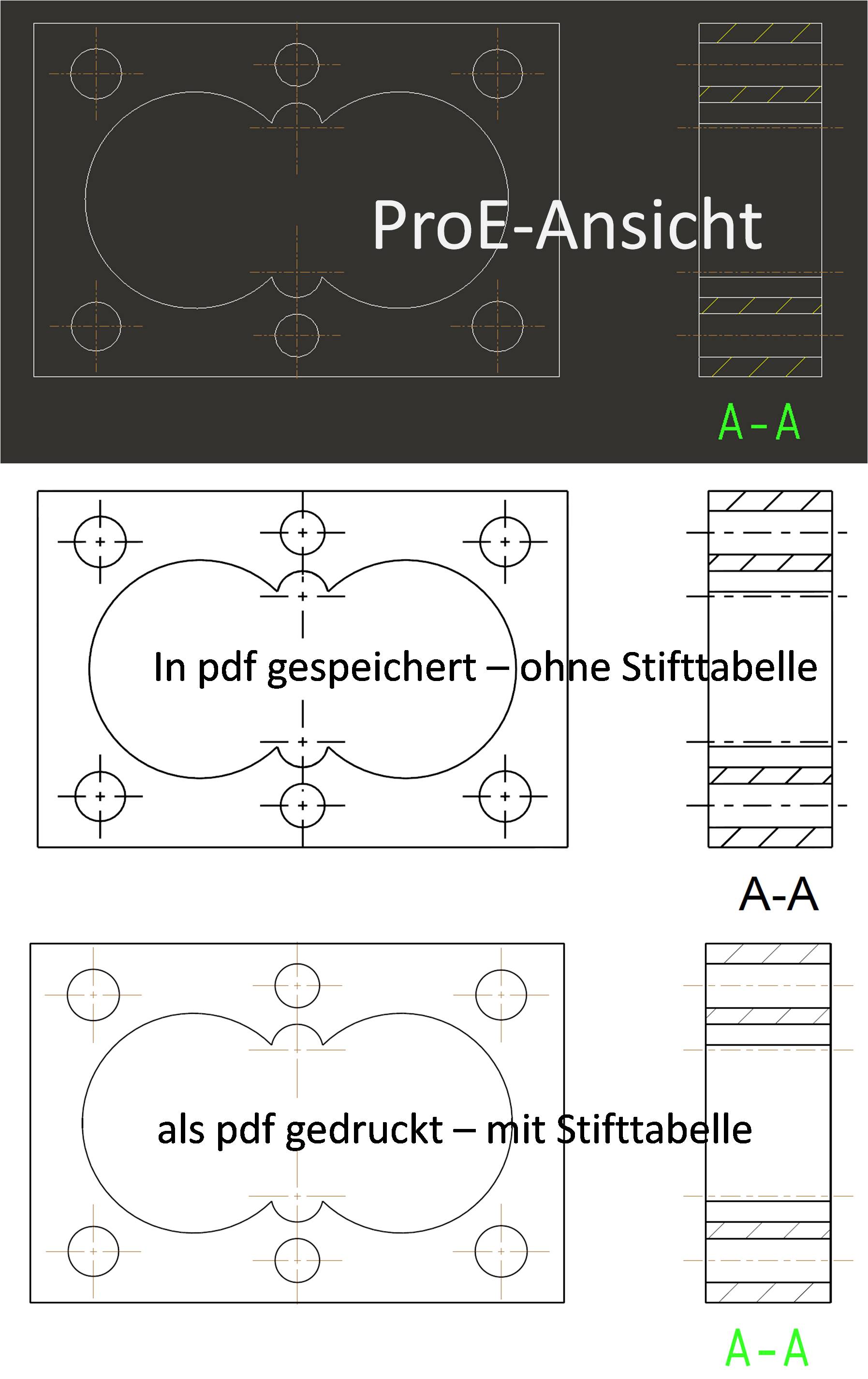

    erstellt am: 26. Nov. 2008 22:47    Editieren oder löschen Sie diesen Beitrag!  <-- editieren / zitieren -->   Antwort mit Zitat in Fett Antwort mit kursivem Zitat    Unities abgeben: 1 Unity (wenig hilfreich, aber dennoch)2 Unities3 Unities4 Unities5 Unities6 Unities7 Unities8 Unities9 Unities10 Unities
    Habe ich auch schon ausprobiert - allerdings erfolglos.
    Habe einen Screenshot erstellt.
    Einmal zeigt es die gestrichelte Mittellinie der Bohrung, die dann in der PDF (rechts) jedoch durchgehend gezeichnet ist.
    Habe auch den Inhalt der table_pen-Datei eingefügt.
    Kann mir keiner weiterhelfen oder evtl. Fehlerquellen nennen?
    Kenne mich ja mit dem Programm noch nicht so gut aus und vielleicht kann man das irgendwie umgehen.
    Danke nochmals für jegliche Hilfen. mfg Newcumer

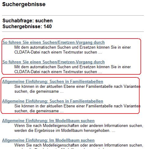

    Leider habe ich nicht ganz verstanden, wie das mit dem einfügen der von dir genannten Optionen funktioniert.
    Gehe ich auf Tools > Optionen und dann alle anzeigen -> finde leider keine solche Funktion.
    Auch unter Datei > Eigenschaften > Zeichnungsoptionen finde ich nichts. Nur "line_style_standard" und einfügen kann ich dort auch keine neue Optionen.
    Hoffe du kannst mir das nochmals genauer beibringen - würde mir im übrigens sehr helfen.
    Danke schonmals - schönes Wochenende ebenfalls.
    MfG Newcumer

    Ich habe die Einträge (4 Stück) jetzt manuell in meine din.dtl eingefügt.
    Wenn ich jetzt ProE öffne und eine neue Zeichnung erstelle, dann sind die Einträge auch unter den Zeichnungseigeschaften zu finden.
    Wenn ich jetzt jedoch plotte, dann zeigt er mir die Linien immer noch falsch an (also durchgehend und die Leerstellen sind so klein, dass man sie nur bei 600%igem Zoom ganz leicht erkennen kann.
    Edit: habe auch einen Screenshot gemacht, der zeigt dass die Einträge so funktionieren (axis-Eintrag ist auch auf NO, jedoch hier nicht im Bild sichtbar)
    Edit2: habe jetzt auch deine Vorlage von Inneo eingebaut und es klappt auch nicht.
    Evtl. liegt es doch an der Wochenversion (habe M040) und wie bereits erwähnt soll es hierbei einen Fehler bei der Darstellung geben.
    Fazit: wenn ich jetzt M060 hätte, könnte es so vielleicht gehen. Hoffe mal, dass sonst noch jemand Bescheid weiß und evtl. schon die M060 hat und ausprobiert hat bzw. die Vorgehensweise bei älteren Versionen probiert hat.
    Danke nochmals.
    [Diese Nachricht wurde von Newcumer am 10. Jan. 2009 editiert.]

    Habe hier mal 3 Bilder angehängt, so sieht es in WF4 M020 aus mit einem Valuewert von 5.0 --> Stifttabellen und sonstige Einstellungen kommen vom Stools, lediglich die bereits erwähnten Zeilen wurden ergänzt!
    Gru MaddinM
