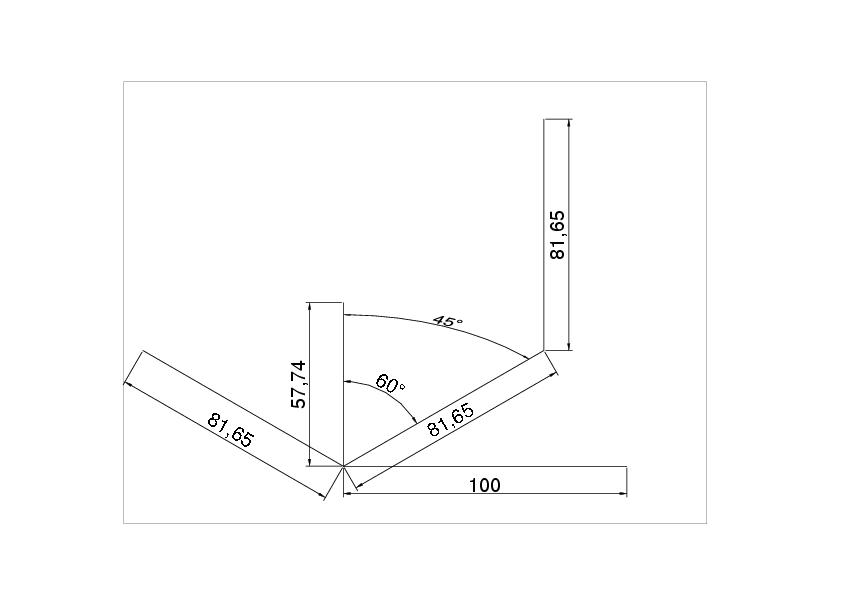

Zeichnung1.pdf
danke für die Antwort.
das verlinkte thema, beschreibt genau mein Problem und
laut dessen, ist mein Vorhaben also gar nicht möglich?
die Hoffnung im Layout/papier hatte ich aufgegeben, hier werden die Bemaßungslinien richtig gesetzt,  aber die Maße stimmen nicht,
hier scheint es so, dass die sichtbare Länge ausgegeben wird.
so wird aus eine 100 mm lange Linie um 30° gedreht nur eine 81,65 lange linie.
die beigefügte zeichnung verdeutlicht mein Problem.  das sind 5 Linien, alle 100 lang, die Winkelbemaßte  liegt auf der Z=0 ist auch 100 lang und liegt tatsächlich im Winkel von 45°,  im Papierbeich werden falsche 60° ausgegeben.
1. ist also gar nicht möglich Iso ansichten im Papierbereich zu bemaßen?
2. im Modelbereich wirklich nur möglich, wenn man die BKS neu definiert?
es ist kein reines P3D problem,  das gleiche will auch mit ACAD 2012 nicht so einfach funktionieren.

erstellt am: 28. Dez. 2011 00:47    Editieren oder löschen Sie diesen Beitrag!  <-- editieren / zitieren -->   Antwort mit Zitat in Fett Antwort mit kursivem Zitat    Unities abgeben: 1 Unity (wenig hilfreich, aber dennoch)2 Unities3 Unities4 Unities5 Unities6 Unities7 Unities8 Unities9 Unities10 Unities Nur für xerxses 10 Unities + Antwort hilfreich
zu 1.
NEIN
zu 2.
JA
... und wird sich wohl auch in ACAD2013 nicht ändern ... und P3D muss erst einmal lernen, Ansichtsfenster nur mal isometrisch DARZUSTELLEN (und ja, ich weiß, dass die P3D-Funktion ORTHOGONALE Ansichten heißt). Nach Maßen frage ich da schon nicht mehr ...

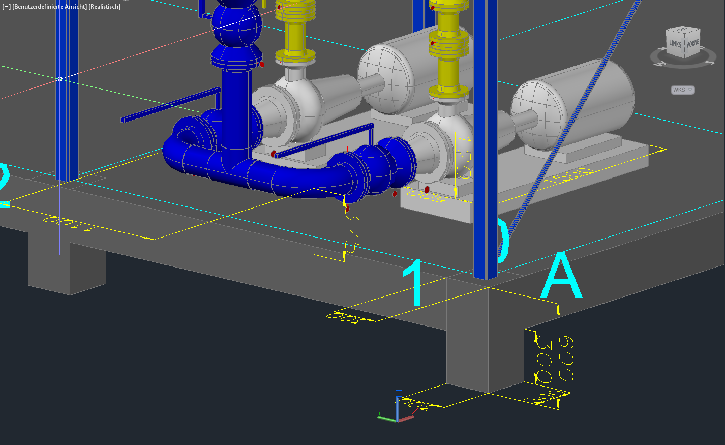

erstellt am: 29. Dez. 2011 13:52    Editieren oder löschen Sie diesen Beitrag!  <-- editieren / zitieren -->   Antwort mit Zitat in Fett Antwort mit kursivem Zitat    Unities abgeben: 1 Unity (wenig hilfreich, aber dennoch)2 Unities3 Unities4 Unities5 Unities6 Unities7 Unities8 Unities9 Unities10 Unities Nur für xerxses 10 Unities + Antwort hilfreich
Hallo xerxses,
sollte es so etwa aussehen. Siehe Bild.
lg
Marvin41

So nun mal AutoCAD 2012 für Fortgeschrittene:
hat schon mal einer auf das BKS Symbol mit der Maus geklickt? Wenn ja siehst Du dass sich am BKS Symbol Griffpunkte sichtbar werden.
Nun einfach diese Griffpunkte anklicken und drehen oder verschieben wie Mann will.
Und hier noch ne kleine Hilfestellung.
LG und viel Spass damit
Marvin41
