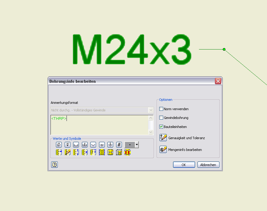

ich möchte das meine Gewinde nur mit (Bsp) M24 dargestellt werden, nicht wie jetzt M24x3. Ich spiele seit ner Stunde in dem Bohrungsstilen rum, aber egal wie ich das zusammenstelle, immer hängt die Info x3 hinten dran... Was habe ich noch nicht versucht?

IV wird sich richtigerweise konsequent weigern, ein M24 als M16 zu bezeichnen.
Oder was war Deine Frage?

Wenn Du auf das Feld mit dem Bleistift klickst, kommt <THDCD> für benutzerdefinierte Bezeichnung.
Wenn Du allerdings nicht in der Thread.xls rumspielen darfst, nützt Dir das auch nichts.
Kannst Du nicht eine Kopie auf Deinen Rechner ziehen und da drin rummachen?
Sonst wird der Fertiger weiterhin den Feingewindebohrer M8x1,25 suchen, und Du hast das Popokärtchen.

Hm... Ich habe das Problem, das gewisse Daten (theoretisch) regelmässig von einer zentralen Verwaltungsstelle überschrieben werden - dazu gehören die Templates, und damit die Gewindedaten... Wir bekommen vom Konzern diverse Tools gestellt, die nicht vernünftig laufen, wenn ich in der Thread.xls rumwerkel.

Ohne optimierter Thread.xls bleibt nur das Warten auf irgendein weit in der Zukunft liegendes Release...

nimm Deinen Ordner Vorlagen, lege ihn an eine andere Stelle. Geh im Inventor unter "Neu" auf Projekte, Ordneroptionen, Vorlagen und zeige die neue Stelle. Eine optimierte Gewindetabelle kannst Du von mir haben. In der am meisten verbreiteten, nimmst Du Reihe13 und die lässtigen Gewindesteigungen werden nicht mehr angezeigt.
Übrigens M8x1,25 ist Normgewinde und M8x1 wäre Feingewinde.

hänge als Beispiel meine Thread.xls für Inventor 2010 an - hier habe ich die originale Thread.xls so nachgearbeitet / erweitert (nur Tabellen hinzugefügt!), wie ich es für uns am sinnvollsten empfunden habe. Die vielen verschiedenen Gewindenormen (wie in der früher hier geposteten "Forumsdatei") sind mir egal - bei mir gibt es drei Tabellen (Regel-, Fein- und G-Gewinde), mit denen ich geschätzte 98% unserer Gewinde erstelle und damit keine Fragen zwecks Regel-, Feingewinde etc. erhalte.

Was mir bei dieser Form der Gewindebezeichnung auffällt :
Du wirst nie ein Linksgewinde korrekt bemassen können.

erstellt am: 21. Okt. 2011 11:43    Editieren oder löschen Sie diesen Beitrag!  <-- editieren / zitieren -->   Antwort mit Zitat in Fett Antwort mit kursivem Zitat    Unities abgeben: 1 Unity (wenig hilfreich, aber dennoch)2 Unities3 Unities4 Unities5 Unities6 Unities7 Unities8 Unities9 Unities10 Unities Nur für rAist 10 Unities + Antwort hilfreich
Original erstellt von rAist:
... Selbst wenn ich die testweise bei mir lokal einspiele, schreibt er mir immer noch m24x3 -.-
Auch wenn Du <THDCD> wählst? Bist Du sicher, dass Inventor auch auf diese Tabelle zugreift?

rAist
CAD-Dozent (Creo/Inventor)
Beiträge: 2050
Registriert: 07.08.2006
erstellt am: 21. Okt. 2011 12:36    Editieren oder löschen Sie diesen Beitrag!  <-- editieren / zitieren -->   Antwort mit Zitat in Fett Antwort mit kursivem Zitat    Unities abgeben: 1 Unity (wenig hilfreich, aber dennoch)2 Unities3 Unities4 Unities5 Unities6 Unities7 Unities8 Unities9 Unities10 Unities
Ja bin ich. Aber da ich ein bereits bestehendes Gewinde in der Zeichnung bemasst habe, hatte das noch die alte Version. Ein neu erstelltes Gewinde wird richtig angezeigt

hermann
Sehen Sie sich das Profil von hermann an!   Senden Sie eine Private Message an hermann  Schreiben Sie einen Gästebucheintrag für hermann
Beiträge: 257
Registriert: 11.04.2001
erstellt am: 21. Okt. 2011 13:19    Editieren oder löschen Sie diesen Beitrag!  <-- editieren / zitieren -->   Antwort mit Zitat in Fett Antwort mit kursivem Zitat    Unities abgeben: 1 Unity (wenig hilfreich, aber dennoch)2 Unities3 Unities4 Unities5 Unities6 Unities7 Unities8 Unities9 Unities10 Unities Nur für rAist 10 Unities + Antwort hilfreich
Hierzu gab es mal/gibt es|? das Tool "UpdateThreadDesignation" aus dem SDK der Inventor Installations DVD mit dem die Gewindeinfos im Teil aktualisiert werden konnten (Die aktuelle Thread.xls wird hierzu neu ausgelesen).
Bei der von uns verwendeten Version 2009 auf jeden Fall dabei,
ob dies bei neueren als o.g. Version noch mitgeliefert wird, kann ich nicht sagen.
Um es für deine Zwecke nutzen zu können brauchst Du allerdings Vollzugriff auf die Teile.
Hermann

Sommersonnenwiese
Technische Zeicnerin
Sehen Sie sich das Profil von Sommersonnenwiese an!   Senden Sie eine Private Message an Sommersonnenwiese  Schreiben Sie einen Gästebucheintrag für Sommersonnenwiese
Beiträge: 2
Registriert: 27.10.2011
erstellt am: 27. Okt. 2011 16:24    Editieren oder löschen Sie diesen Beitrag!  <-- editieren / zitieren -->   Antwort mit Zitat in Fett Antwort mit kursivem Zitat    Unities abgeben: 1 Unity (wenig hilfreich, aber dennoch)2 Unities3 Unities4 Unities5 Unities6 Unities7 Unities8 Unities9 Unities10 Unities Nur für rAist 10 Unities + Antwort hilfreich
Ich hab da einen Vorschlag - schau mal :
Zeichnungsvorlage:
Bohrungsinfo bearbeiten : <QTYNOTE><THDCD> (durchgängigvollständiges Gewinde)
Bauteil (ipt)
Metrisches Iso Gewinde
Bezeichnung M.... nicht M...x...
Ausführungsty : durch alle
Häkchen bei voller Tiefe
Ich hoffe, es hilft dir ein wenig
