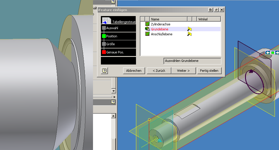

erstellt am: 26. Nov. 2010 12:17    Editieren oder löschen Sie diesen Beitrag!  <-- editieren / zitieren -->   Antwort mit Zitat in Fett Antwort mit kursivem Zitat    Unities abgeben: 1 Unity (wenig hilfreich, aber dennoch)2 Unities3 Unities4 Unities5 Unities6 Unities7 Unities8 Unities9 Unities10 Unities
Bei dem Freistich nach DIN 509 hier aus dem Forum habe ich entsprechend der Garfik 1 das Ergebnis, dass die länge des Freistichs "f" 2,5 mm und der Radius 0,6 mm beträgt.
Nach dem "Tabellenbuch Metall" greift das für Wellendurchmesser >18...80
Sehe ich das richtig, dass das dementsprechend die Werte für Wellendurchmesser von 10 mm nicht anzuwenden sind?
Mit dem Freistich-Tool auf der Blogger-Seite komme ich allerdings gar nicht klar. (Siehe Grafik 2)
Ich soll dort die Zylinderachse auswählen, dann eine Grundebe, und eine Anschlussebene.
Als Zylinderachse bekomme ich ausschließlich die Mandelfäche gewählt.
Da als Grundebe eine Ebene (in blau) dargestellt wird, die parralel zur Ache verläuft, habe ich die entsprechende Koordinaten-Ebne ausgewählt. Als Anschlussebene eine erstellte Ebene, die parallel zur Planfäche verläuft.
Es wird jedoch eine Art 45°-Fase dargestellt.
Warum ist das so, was mache ich falsch?

erstellt am: 26. Nov. 2010 13:27    Editieren oder löschen Sie diesen Beitrag!  <-- editieren / zitieren -->   Antwort mit Zitat in Fett Antwort mit kursivem Zitat    Unities abgeben: 1 Unity (wenig hilfreich, aber dennoch)2 Unities3 Unities4 Unities5 Unities6 Unities7 Unities8 Unities9 Unities10 Unities
Original erstellt von teamkillerdragon:
Das hat sich geklärt, die Freistiche sind wahrscheinlich fur für Innenbohrungen.....

zu Deinem 2. Problem: Du musst lediglich die Richtung der Grundebene ändern, in dem Du einmal auf das gelbe Rechteck mit dem schwarzen Pfeil klickst. Dann klappt das auch mit dem Freistich-iFeature.

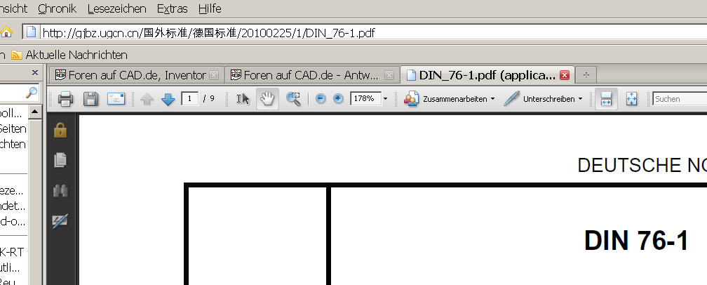

Wyndorps
Beiträge: 4587
Registriert: 21.07.2005
Creo 10
Genius Tools 10.0
Windchill 12.0.2.0
erstellt am: 03. Dez. 2010 10:07    Editieren oder löschen Sie diesen Beitrag!  <-- editieren / zitieren -->   Antwort mit Zitat in Fett Antwort mit kursivem Zitat    Unities abgeben: 1 Unity (wenig hilfreich, aber dennoch)2 Unities3 Unities4 Unities5 Unities6 Unities7 Unities8 Unities9 Unities10 Unities Nur für teamkillerdragon 10 Unities + Antwort hilfreich
...Irgendwie scheint mir diese Aussage recht konfus.....
Ich habe gerade einfach mal [b]"din 76 b"
in die Tante google eingegeben, und als zweiten Link direkt das ORIGINALE Dokument erhalten:
Hier[/B]
Hast Du Dir den Link einmal im Klartext angesehen (Bild)?
Dann dürfte jedenfalls klar sein, wie es um dessen L#e#g#a#l#i#t#ä#t steht.
Bzgl. des Büchereinscannens durch Google laufen unzähliche Prozesse. Hier streiten sich amerikanische und europäische Gerichte um die Zuständigkeit. Wie so oft gilt wohl hier das Recht des Stärkeren. Die Verlage, die solche Normenauszüge in Büchern regulär veröffentlichen zahlen dafür Geld an den B#e#u#t#h oder haben nur sehr eingeschränkte Auszüge zur Veröffentlichung frei.
  Mit Deinem Link zur SolidWorks-Bibliothek hast Du dort einigen einen ziemlichen Bärendienst erwiesen. Selbstverständlich ist die dortige Bibliothek ebenfalls nur dann l#e#g#a#l, wenn Sie vom B#e#u#t#h-Verlag entsprechend freigegeben wurde. Hier ist der Forumsbetreiber in der Verantwortung sich zu prüfen, ob er die V#e#r#ö#f#f#e#n#t#l#i#c#h#u#n#g#s#rech#te hat oder nicht.
Ich werde aber lieber nicht bei Albert nachfragen, sonst bin wieder ich der Buhmann.
