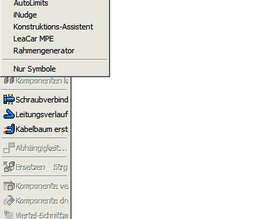

Hallo allerseits!
Ich suche eine Grundlegende Funktion um Fortlaufende Teile anzuordnen. In meinem konkreten Fall habe ich ein Stück Zahnriemen und möchte den nun um zwei Zahnriemenräder anordnen, also eine Rundung dementsprechend erstelle usw...
Ich denke mal, dass ich da eine grundlegende Funktion noch nicht entdeckt habe, da ich es bislang nicht gebraucht hab. Es würde im Prinzip reichen wenn Ihr mir diese Funktion nennt mit der das im Inventor möglich ist, der Hammer wär natürlich ein Link zu einem kleinen Tutorial, oder gibts da in der Hilfe ne gute Anleitung?

Riemenrücken: Sweeping oder Extrusion der Seitenansicht.
Riemenzähne: Anordnung am Pfad, Ausrichtung "Richtung 1" (unter ">>" zu finden), Startpunkt beachten bzw. neu setzen.

Wie wäre es mit dem Riemengenerator des Konstruktionsassistenten?

@Jürgen: Der Riemengenerator erzeugt aber IMHOIn my humble oppinion (Meiner Meinung nach) eine vereinfachte Darstellung ohne Zähne (was ja auch vollkommen ausreichend ist).

brauchte das mal detailiert, desshalb hab ich aus dem riemenstück das ich hatte eine skizze extrahiert und die einfach mithilfe von abhängigkeiten, kopierungen und spiegelungen um zwei kreise die den wirkdurchmesser der zahnriemenräder entsprachen drumrumgelegt. das ganze dann extrudiert und fertig war die laube. zumal ich ja den umschlungenen teil nicht darstellen musste, es ging ja nur darum zwischen den zahnriemenrädern zu sehen dass da nen zahnriemen war.
