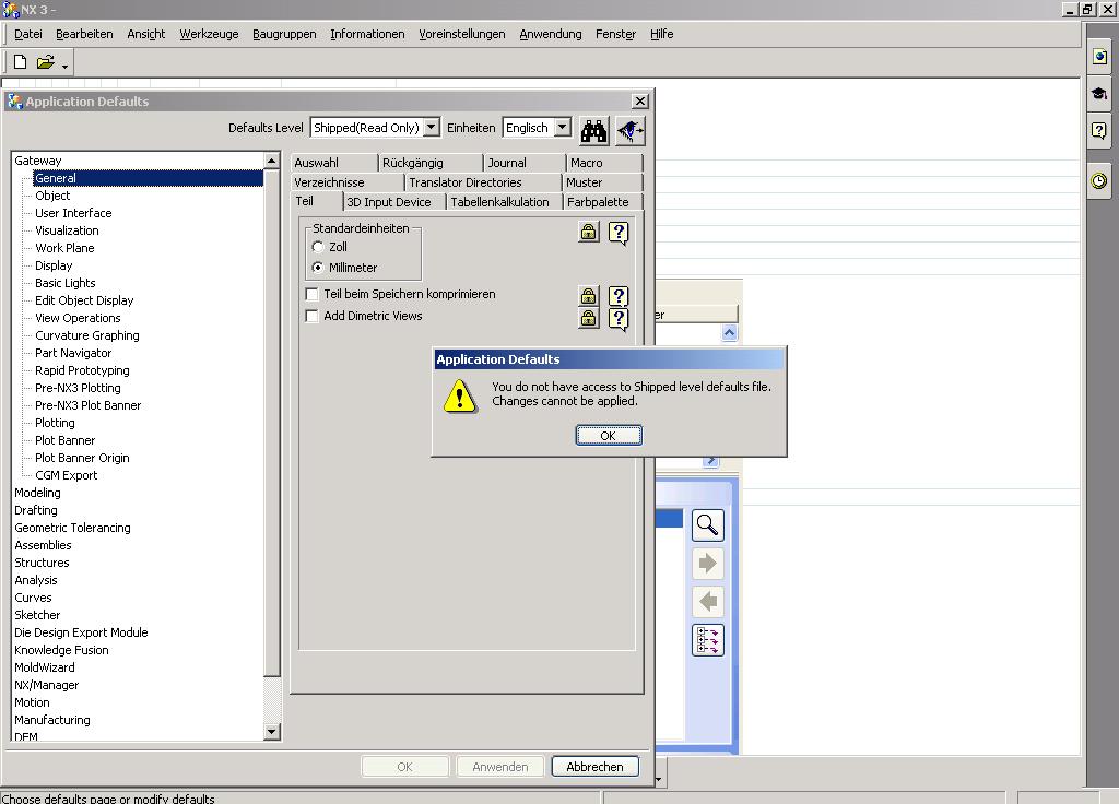

Liebe Gemeinde,
Ich will standardmäßig mit Millimetern, statt Zoll arbeiten, wenn ich ein neues Modell anfange. Dazu hab ich die Suche bemüht und diese beiden Threads gefunden (wobei ich bei dem Letzteren nur Bahnhof verstehe).
Ich habe schon alle Tipps ausprobiert, aber beim Versuch bei "Application Defaults" auf Millimeter umzustellen kommt eben dieser Fehler, der im Bild zu sehen ist. Naiverweise nahm ich an, es läge am Schreibschutz von irgendwelchen Dateien, aber dem scheint nicht so zu sein.
Wer hat noch Hinweise oder kann mir weiterhelfen?

Erzeuge dir einen Ordner (z.B. C:\NX3_USER_DEFAULTS\)
Getan.
Erstelle eine Datei nx3_user.dpv
Getan. Muss die Datei leer bleiben?
Datei ugii_env.dat in der Zeile UGII_LOCAL_USER_DEFAULTS="PFAD zum erstellten Verzeichnis!!"
Da hört's auf. Diese Zeile ist bei mir nicht vorhanden (auch nicht *_GROUP_*), also habe ich einfach mal "UGII_LOCAL_USER_DEFAULTS=Pfad" irgendwo in die ugii_env hineingeschrieben. Erster Erfolg: Ich habe Schreibrecht bei den Application Defaults. Trotz Änderung auf Millimeter und Einheiten-metrisch, ist beim Erstellen eines neuen Modells immernoch Zoll voreingestellt (siehe Bild). Beim Neustart von UG sind außerdem alle Änderungen verlorengegangen.
Vielleicht muss ich ja eine  Umgebungsvariable UGII_LOCAL_USER_DEFAULTS erzeugen, aber wie?

erstellt am: 29. Dez. 2005 15:22    Editieren oder löschen Sie diesen Beitrag!  <-- editieren / zitieren -->   Antwort mit Zitat in Fett Antwort mit kursivem Zitat    Unities abgeben: 1 Unity (wenig hilfreich, aber dennoch)2 Unities3 Unities4 Unities5 Unities6 Unities7 Unities8 Unities9 Unities10 Unities Nur für HerrHansen 10 Unities + Antwort hilfreich
shipped.bmp.txt
Bist du Administrator ?
Du versuchst gerade den "shipped modus" zu aendern ..... das geht garnicht !
Wechsel mal zu User .... siehe Anhang

Hallo, HerrHansen,
ich geb nochmal eine genaue Beschreibung:
- Ordner erzeugen (z. B. F:\UGS\NX3_USER_DEFAULTS)
- darin die eine neue Textdatei erzeugen und diese umbenennen auf nx3_user.dpv Geht aber nur wenn die Dateiendung sichtbar ist.
- Die Datei selbst bleibt leer.
- Dann in die datei ugii_env.dat wechseln (im Installationsverzeichnis) und mit dem Editor öffnen.
- Dann die Variable UGII_LOCAL_USER_DEFAULTS suchen. Wenn nicht vorhanden, einfach reinschreiben. Das Ergebnis sollte so aussehen:
UGII_LOCAL_USER_DEFAULTS="F:\UGS\NX3_USER_DEFAULTS\nx3_user.dpv"
- Datei abspeichern
- UG öffnen
- Fehlermeldung ignorieren (kommt nur beim ersten Start)
- Schreibzugriff für die Anwenderstandards müsste da sein.
Jetzt führst du deine Änderungen durch. Wichtig: Danach einen NX-Neustart durchführen, sonst werden die Einstellungen nicht übernommen (so zumindest bei mir).
Hoffe, ich konnte dir helfen. Bei mir hats jedenfalls so gefunzt. Habe auch keine Umgebungsvariable gesetzt.
Nachtrag: Wenn du die ugii_env.dat in deinem Installationsverzeichnis änderst, aber eigentlich eine ugii_env.dat auf dem Server beim Start von NX angesprochen wird, dann hilft dir diese Änderung nichts und die Einstellung muss vom Netzwerkadmin (oder von jemandem mit den benötigten Rechten) gemacht werden. Diese Einstellung wirkt sich aber dann auf alle User aus, die auf die betreffende Datei zugreifen.

Original erstellt von Markus_30:UGII_LOCAL_USER_DEFAULTS="F:\UGS\NX3_USER_DEFAULTS\nx3_user.dpv"
Alles klar, ich hatte die " vergessen. Dankeschön
