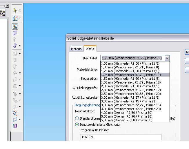

ich habe gerade mit einer Blechverarbeitungsfirma telefoniert, die einige Blechteile für mich fertigen soll. Ich bin auf dem Gebiet der Blechverarbeitung absoluter Newbie, und bräuchte mal Hilfe. Der Mann sagte mir etwas von einer Biegeverkürzung von 3,24 bei t=1,5mm und 90° nun habe ich in Solid Edge aber nur eine Eingabe für eine Biegungsgleichung gefunden. Wie kann ich den Wert 3,24 auf meine Abwicklung anwenden?

Du hast den Finger schon drauf... Biegegleichung. In solch einer Biegegleichung kannst Du abbilden wie ein Stückblech bei jeder Biegung berechnet werden soll, sprich wieviel pro Biegung auf die gestreckte Länge addiert wird.
So eine Bieggleichung kannst Du dir mir VisualBasic selbst programmieren. Wenn Du das selbst nicht kannst, dann hilft Dir sicher Dein Reseller gern weiter. Besonders dann wenn Du öfters an diesen Partner Daten lieferst wäre es sinnvoll eine solche Biegegleichung zu nutzen.

und wie stelle ich eine solche Biegegleichung auf (mit dem Parameter 3,24)?

Schau mal in die Beispiele
C:\Program Files\Solid Edge Vxx\Custom\sheetmetal\Iso_table
(Beachten Dezimalpunkt = Punkt)

welchen Biegeradius hast du den, Bei 1,5mm Blech und 90°.
In der Biegungsgleichung wird auch der Biegeradius berücksichtig.
In dem Neutralfaktor wird die verschiebung der neutralen Faser richtung Mittelpunkt des Biegeradius angegeben. Von der gestreckte Länge, der neutralen Faser, des Biegeradius wird der Biegeausgleichswert abgezogen, daraus ergibt sich eine verkürzte Neutrale faser die als Abwicklung benutzt wird und siehe das die Abwicklung ist um den Biegeausgleichwertes eingekürzt.
Ich hoffe ich habe es nicht zu schwer erklärt!
Gebe bei der Biegungsgleichung den Wert 0,265 ein und deine Abwicklung sollte stimmt bei einem Biegeradius von 2mm.

Vielen Dank für deine Antwort, aber mit diesem Wert komme ich nicht hin. ich gebe dir am besten mal meine Materialdaten:
Blechdicke: 1,5mm
Biegeradius (innen): 2mm
Verkürzung:  3,24mm
Kannst du es mal mit dem Neutralfaktor 0,2625 bei dir versuchen, ob du auf ein gutes Ergebnis kommst? wäre super, denn diesen Wert habe ich berechnet, bin mir aber nicht sicher, ob er stimmt.

hmm, also NeutralFaktor = 0,355 - 0,36 sollte passen.

ueberschlaegig ergibt 0.355 zu 0.2625 eine Fehler von 0,2 mm
(0,355 ware gemaess DIN-Formel)

erstellt am: 07. Apr. 2006 17:28    Editieren oder löschen Sie diesen Beitrag!  <-- editieren / zitieren -->   Antwort mit Zitat in Fett Antwort mit kursivem Zitat    Unities abgeben: 1 Unity (wenig hilfreich, aber dennoch)2 Unities3 Unities4 Unities5 Unities6 Unities7 Unities8 Unities9 Unities10 Unities Nur für nickindf 10 Unities + Antwort hilfreich
Wir haben unsere Biegewerte an den Maschinen ermittelt bzw. vom Lieferanten erfragt und in die Materialtabelle eingetragen (früher benutzten wir das bekannte Blechmakro).
Der Vorteil der Materialtabelle ist, daß auch beliebig zwischen Standard- und DIN-Berechnung umgeschaltet werden kann.
Die Biegeradien entsprechen manchmal nicht ganz der Wirklichkeit, aber Hauptsache der Zuschnitt stimmt.
