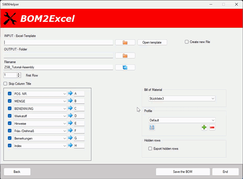

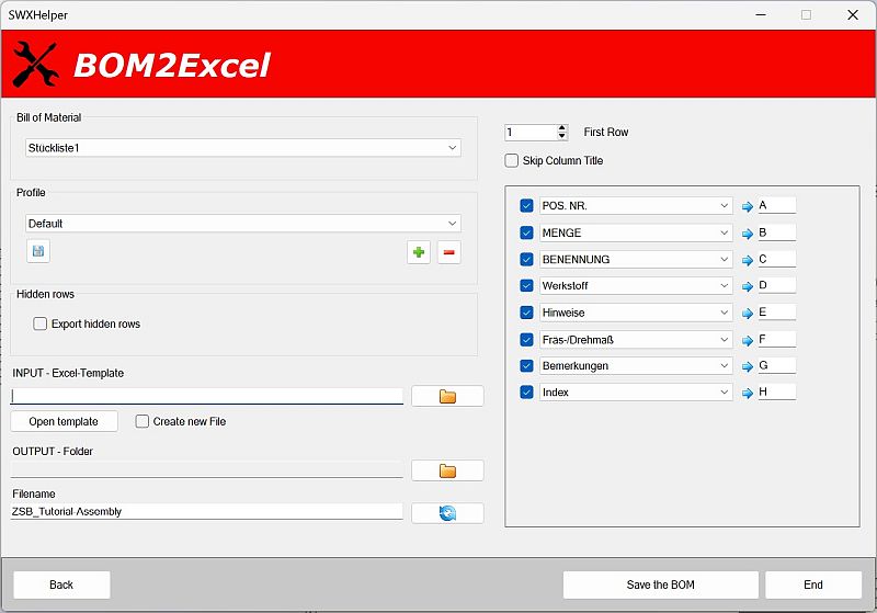

SWXHelper für SOLIDWORKS (Version 1.0.1.7) - RELEASE
Update: BOM2Excel
Ab dem Update 1.0.1.7 lassen sich im BOM2Excel die Ziel-Spalten als Profile speichern.
Hinterlege für jede deiner kundenspezifischen Excel-Vorlagen ein eigenes Profil und spare dir die Zeit für alle zukünftigen Konstruktionen.
Zum original Post: https://swxtools.de/release-swxhelper-update-1-0-1-7/

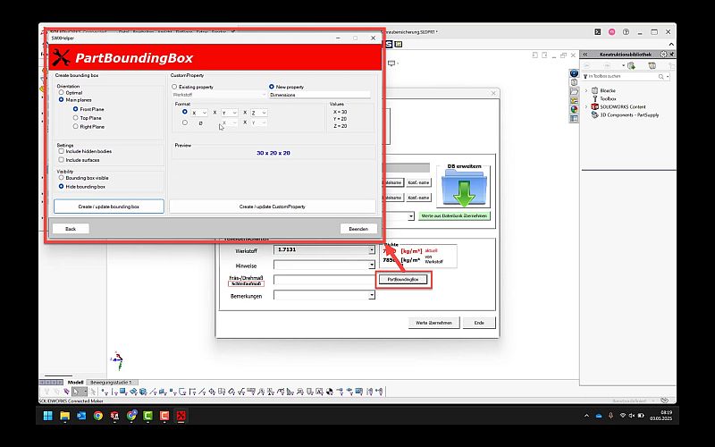

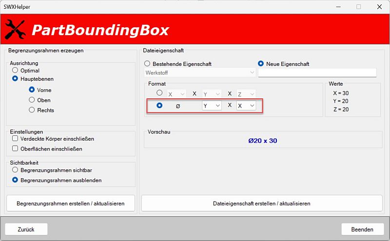

SWXHelper für SOLIDWORKS (Version 1.0.1.8) - RELEASE
Update:PartBoundingBox
Ab Version 1.0.1.8 kann im Feature PartBoundingBox zwischen allen 3 Hauptebenen gewählt werden.
Davor wurde standardmäßig die Ebene Vorne gewählt. Leider führte dies nicht immer zu den gewünschten Außenmaßen.
Zum original Post: https://swxtools.de/release-swxhelper-update-1-0-1-8/

SWXHelper für SOLIDWORKS (Version 1.0.2.3) - RELEASE
Die Entwicklung des neues Features habe ich etwas zurückgestellt, dafür jedoch das BOM2Excel um einige Funktionen erweitert.
(Userwunsch)
Hinweis: Das knubbelige Design kommt durch die Verwendung von Windows 11.
Der Großteil von euch wird sicherlich Windows 10 verwenden, dort solltet ihr den SWXHelper wie gewohnt dargestellt bekommen.
Das Feature BOM2Excel wurde erweitert, nun könnt ihr eurer Exceldatei vorab einen eigenen Namen geben.
Zudem werden ab Version 1.0.2.3 weitere Informationen im Profil gespeichert.
->Pfad zur Vorlagedatei
->ob die Titelzeile übersprungen werden soll
->Wert der ersten zu beschreibenden Zeile in der Excelvorlage
Neben den genannten Änderungen, kam ein neues Speichern Symbol hinzu. Damit lassen sich Änderungen an bestehenden Profilen speichern ohne ein neues Profil erzeugen zu müssen.
Auch hier wieder mein Dank an Holger, der im Falle des BOM2Excel seine private Zeit investiert und diverse Tests zur Fehlerfindung gefahren hat.
Holger Schilling
Vielen Dank für deine Unterstützung
Zum original Post: https://swxtools.de/release-swxhelper-update-1-0-2-3/

SWXHelper für SOLIDWORKS (Version 1.0.2.4) - RELEASE
Aufgrund einiger Änderungsanfragen habe ich die Entwicklung neuer Features erst einmal zurückgestellt.
Für alle die die Größe ihrer Oberflächensymbole angepasst haben, lassen sich
ab Version 1.0.2.4  die Klammergrößen im SurfaceFinish einstellen.
Zudem fand Holger heraus, das ausgeblendete Zellen im BOM2Excel nicht richtig ins Excel ausgegeben wurden (blieben leer).
Dies ist ab dieser Version ebenfalls behoben.
Vielen Dank an…
Holger Schilling
Zum original Post: https://swxtools.de/release-swxhelper-update-1-0-2-4/
Änderungen in dieser Version
BugFix:(BOM2Excel) Fehler bei der Ausgabe von ausgeblendeten Zellen behoben
Update:(SurfaceFinish) Einstellen der Klammergröße hinzugefügt
Mehr Funktionen des KOSTENLOSEN SWXHelpers...
https://swxtools.de/tutorials/

SWXHelper für SOLIDWORKS (Version 1.0.2.6) - RELEASE
Vom Bug zum Feature…
Ein User meldete mir, dass BOM2Excel bei dem Export der Stückliste die ausgeblendeten Zeilen mit exportierte, jedoch dafür die selbige Anzahl an Zeilen am Ende der Stückliste verschluckt.
Der Fehler wurde identifiziert und behoben.
Inspiriert durch den o.g. Fehler kam die Funktion des optionalen Exports der ausgeblendeten Zeilen hinzu.
Um eine Stückliste inkl. ausgeblendeter Zeilen zu exportieren muss lediglich die neu hinzugefügte Checkbox aktiviert werden.
Die Einstellung ist standardmäßig ausgeschaltet und wird in den Profilen gespeichert, dies kann beim Erstellen eines neuen Profils sein oder
beim erneuten Speichern eines bestehenden Profils.
Die Meldung des Fehlers kam von:
Manuel Licher
Zum original Post: https://swxtools.de/release-swxhelper-update-1-0-2-6/

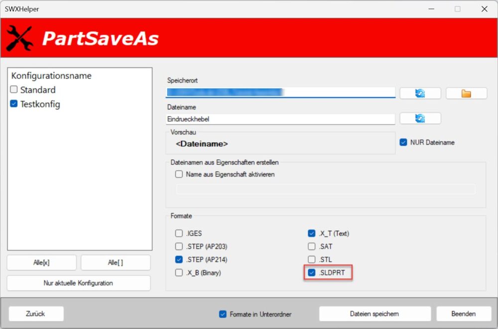

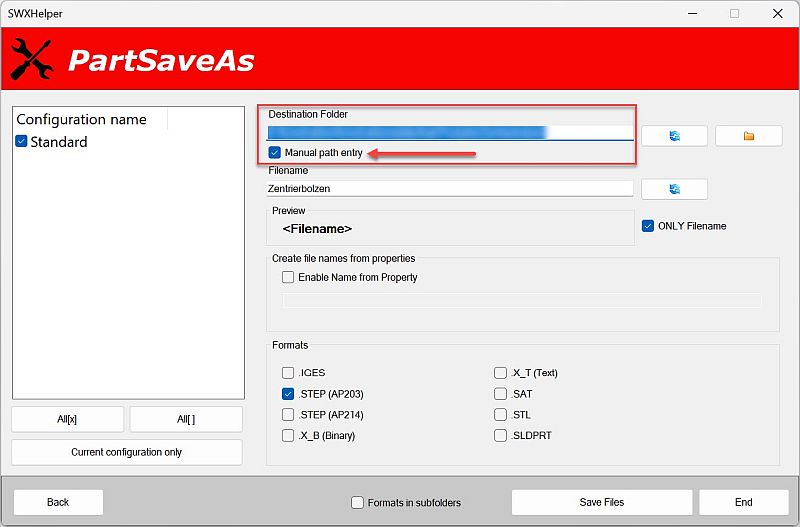

SWXHelper für SOLIDWORKS (Version 1.0.2.7) - RELEASE
Mit der neue Version ist es möglich in PartSaveAs den Dateinamen anhand der benutzerdefinierten Eigenschaften zu definieren.
Eine detailliertere Beschreibung zur Funktion gibt es im Blogbeitrag zu lesen.
Falls euch noch Standard-Variablen einfallen, die ihr darin
integriert haben wollt, dann lasst es mich wissen.
Aktuell gibt es:
<$FN> - Dateiname (Filename)
<$CN> - Konfigurationsname (Configurationname)
Diese Funktion war ein Userwunsch von:
Thomas Schmidt
Vielen Dank dafür.
Das Update ist wie immer über die Updatefunktion im SWXHelper möglich oder zum Download auf der Internetseite.
Zum original Post: https://swxtools.de/release-swxhelper-update-1-0-2-7/

Ein User schrieb mich an und wünschte sich mit PartSaveAs einzelne Konfigurationen eines Bauteiles als native SOLIDWORKS Dateien zu speichern
um mit den neu erzeugten Teilen weiterarbeiten zu können.
Eine neue Checkbox schmückt nun den SWXHelper mit der dies ab sofort möglich ist.
Mein Dank geht raus an:
Rene Osterkamp
UBERT GASTROTECHNIK GMBH
Zum original Post: https://swxtools.de/release-swxhelper-update-1-0-3-0/
Alle Änderungen
Update:(PartSaveAs) Speichern als .SLDPRT hinzugefügt

PartBoundingBox
Alle Nutzer von PartBoundingBox haben Grund zur Freude.
Ab Version 1.0.3.5 kann PartBoundingBox in eigene Makros integriert werden und spart somit das zusätzliche Öffnen und Navigieren im SWXHelper.
Ein Video, den kompletten Code, sowie das fertige Modul zum Importieren in VBA findet ihr im Blogbeitrag.
Des Weiteren wurde sich von meinem Kollegen gewünscht, dass PartBoundingBox den Durchmesser von Wellen nach Möglichkeit selbstständig erkennt.
Beim Umschalten auf die Durchmesser-Funktion wird also geprüft ob 2 gleiche Werte existieren, falls zwei gleiche Werte existieren
wird angenommen, dass diese den Durchmesser darstellen.
Die Werte können nach dem Umschalten auch wie gewohnt manuell eingestellt werden.

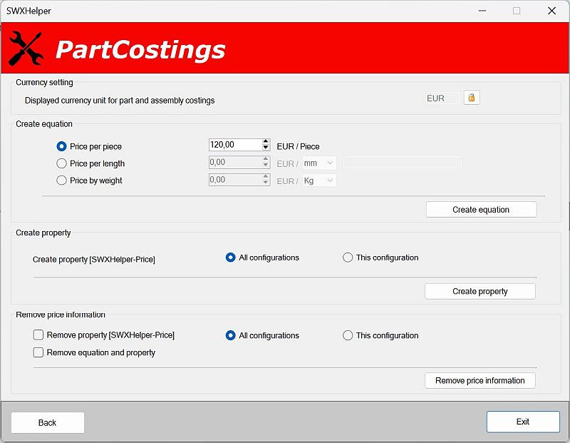

PartCostings
Mit PartCostings könnt ihr Preisinformationen direkt im Einzelteil hinterlegen – also z. B. einen Fixpreis, Preis pro Länge oder Gewicht.
Das Ganze läuft über benutzerdefinierte Eigenschaften im Modell und funktioniert auch konfigurationsabhängig.
Ziel ist, schon in der Entwurfsphase eine realistische Kalkulationsbasis zu haben – vor allem dann, wenn Norm- und Kaufteile bereits sauber gepflegt sind.

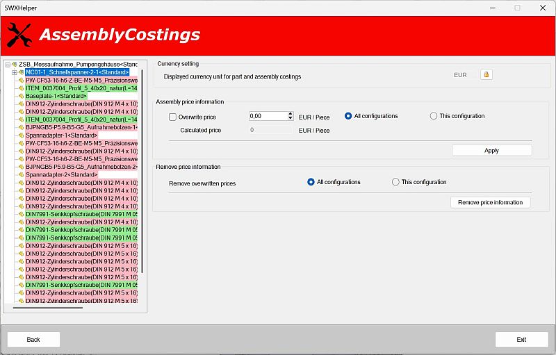

AssemblyCostings
AssemblyCostings baut darauf auf und rechnet die Preise in Baugruppen automatisch zusammen.
Ihr könnt Preise aus Kindkomponenten übernehmen oder manuell überschreiben – z. B. für Kaufbaugruppen oder Standardmodule.
Die Bedienung läuft über einen TreeView, ähnlich wie im SOLIDWORKS FeatureManager, sodass man sich schnell zurechtfindet.

BOM2Excel - optimierte Benutzerführung
Die Anfrage zur Änderung ist nun fast 8 Monate her, daher nochmal Dankeschön an Holger für die Idee und seine Geduld.
Die Benutzerführung im BOM2Excel wurde so angepasst, dass die Eingaben von Oben nach Unten abgearbeitet werden können.

PartSaveAs - Speicherpfad aus WindowsExplorer
Den Änderungswunsch von swx-cad-nutzer wurde in diesem Release ebenfalls umgesetzt.
Durch aktivieren der Checkbox die der Pfad editierbar und der Pfad aus dem WindowsExplorer kann eingefügt werden.
Im Hintergrund sind zahlreiche Abfragen hinzu gekommen, um sicherzustellen das der eingefügte Pfad(Text) auch valide ist.

Hallo Kevin,
danke Dir, funktioniert super! Gut gemacht!
Lässt es sich auch rel. einfach für die Baugruppe "speichern unter" mit Ziel umbauen?
Hast du mal geschaut, ob die API es auch zulässt für die Baugruppe als ".easm" Dateiformat zu speichern?
Beste Grüße!

Ich habe gestern Abend mach nachgeschaut, das Exportieren als ".eprt" (im Teil) als auch ".easm" (in der Baugruppe)
sollte über die API möglich sein. Das werde ich nochmal probieren und wenn es klappt diese Optionen auch im
PartSaveAs und AssemblySaveAs zur Verfügung stellen.
Das Kopieren des WindowsExplorer-Pfades ist sicherlich für einige andere Features im SWXHelper nützlich.
Diese Option wird sukzessive in weitere Features eingebaut.
Vielen Dank für dein Feedback
Beste Grüße
Kevin
