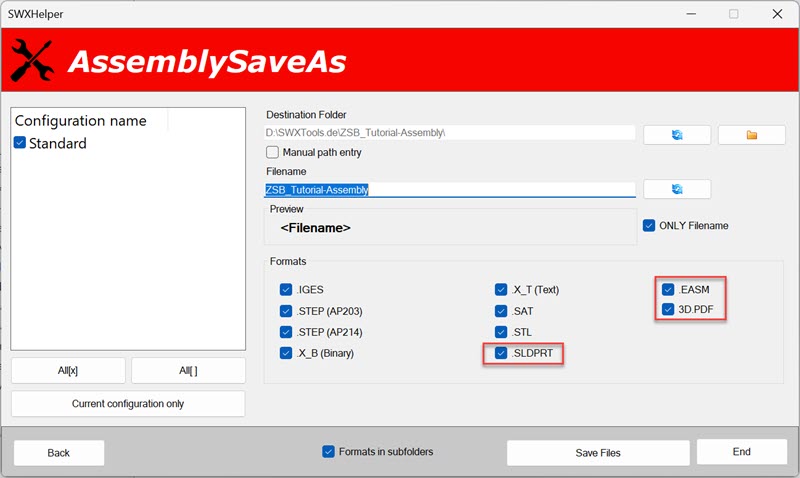

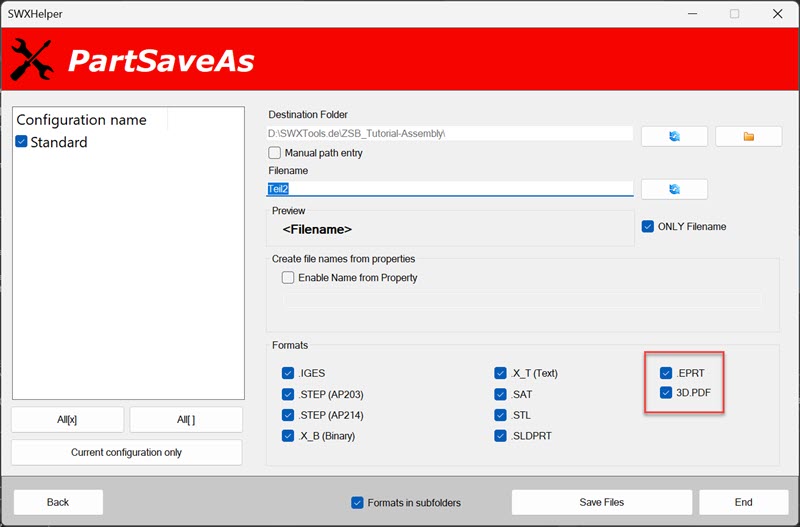

SWXHelper für SOLIDWORKS (Version 1.0.3.8) - RELEASE
Der Funktionsumfang wurde wie gewünscht angepasst und der Fehler im Part3DPrint sollte nun auch abschließend behoben sein.
PartSaveAs – Neuerungen & Fixes
AssemblySaveAs – Neue Exportmöglichkeiten & Komfort-Update
Vielen Dank für euer Feedback und eure Unterstützung.
@arwe Gib mir bitte Bescheid, ob das Update dein Problem lösen konnte
Zum original Post: https://swxtools.de/release-swxhelper-update-1-0-3-8/
Alle Änderungen
Update: (PartSaveAs) Export von EPRT hinzugefügt
Update: (PartSaveAs) Export von 3D-PDF hinzugefügt
Bugfix: (PartSaveAs) Visuelle Feedback beim Umschalten der auf manuelle Bearbeitung des Speicherpfades
Update: (AssemblySaveAs) Export von EASM hinzugefügt
Update: (AssemblySaveAs) Export von 3D-PDF hinzugefügt
Update: (AssemblySaveAs) Export von SLDPRT hinzugefügt
Update: (AssemblySaveAs) Einfügen von Ordnerpfad aus dem Windows Explorer nun möglich

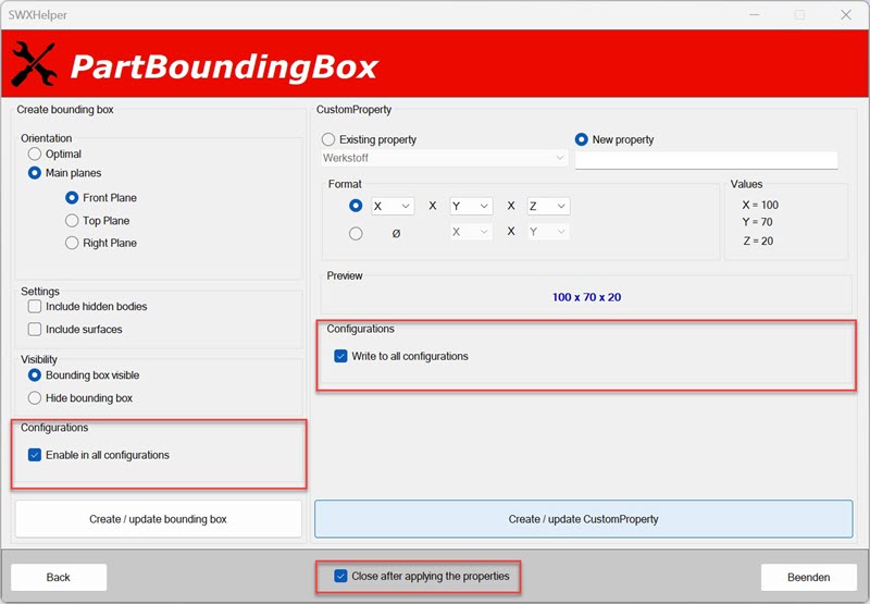

BugFix: (PartBoundingBox) Fehler und Absturz beim Erstellen der BoundingBox wenn der Massenmittelpunkt im FeatureTree vorhanden ist.
BugFix: (Part3DPrint) Exportdatei konnte nicht erstellt werden (SOLIDWORKS <2020)

Nach Installation und Test des Assemblysaveas folgendes: bei Anhaken *.EASM und/oder *.3D.PDF kommt Fehler:
Kein Dateiformat gewählt.
Wenn ich zum Testen nun noch STEP203 anhake, dann werden alle angehakten Formate erzeugt.
Die letzte zuprogrammierte Spalte wo EASM und 3DPDF steht, haben einzeln ausgelöst den Fehler ausgelöst.
Helper1.0.3.8
SWX2025sp4,0
zur Info
Grüßle H.

Hi Hartmut,
ich habe deine Nachricht gestern Abend gelesen und wusste sofort was ich im PartSaveAs geändert habe, jedoch im
AssemblySaveAs nicht.
Der Fix ist bereits als Update und Download online. Die Releasenotes pflege ich später noch nach.
Dass du genau dieses Szenario testest war wohl Fügung. Ich hab im Test alle Formate in
SWX2018 eingehakt und es wurde alles exportiert.
Vielen Dank für die schnelle Rückmeldung und euch allen ein erfolgreichen Tag
LG Kevin

SWXHelper für SOLIDWORKS (Version 1.0.3.9) - HOTFIX
Wie erwähnt noch die Release-Notes hinterher.
Der beschriebene Fehler von Hartmut wurde behoben.
Alle Änderungen
Bugfix: (AssemblySaveAs) Fehler wenn nur die neuen Formate aus Release 1.0.3.8 exportiert werden sollten
Bugfix: (Part3DPrint) Exportdatei für IdeaMaker konnte nicht erstellt werden (SOLIDWORKS <2020)

PartBoundingBox – Hinweis zur zylindrischen BoundingBox (SOLIDWORKS 2024+)
Bei der neuen zylindrischen BoundingBox (ab SOLIDWORKS 2024) handelt es sich aktuell um eine Funktion, die nicht über die SOLIDWORKS API dokumentiert ist.
Aus diesem Grund kann diese BoundingBox derzeit nicht erkannt oder von externen Tools wie dem SWXHelper ausgewertet werden.

SWXHelper für SOLIDWORKS (Version 1.0.4.1) - RELEASE
Hier noch ein kleines Update für den SWXHelper.
PartBoundingBox – Neuerungen
- Neue Checkbox um den Begrenzungsrahmen für alle Konfigurationen zu aktivieren
- Neue Checkbox um die Eigenschaft in alle Konfigurationen zu schreiben
- Neue Checkbox um den SWXHelper nach der Übergabe der Eigenschaften zu schließen
Zum original Post: https://swxtools.de/release-swxhelper-update-1-0-4-1/

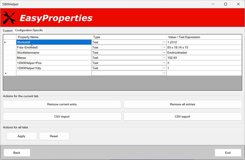

@deckelmaho
Hallo Kevin,
ich beobachte das Tool schon länger und bewundere den Ehrgeiz es stetig zu verbessern.
Ich habe eine Frage zu den Easy Properties.
Gibt es eine Dir bekannte Beschränkung für die Anzahl der Zeichen für den "Wert" einer Eigenschaft? Wie lang darf ein derartiger Ausdruck sein? Ich denke dort an z.B. 100 - 10-15 Zeichen lange Teilenummern, welche durch Komma oder Semikolon getrennt sind.
Gibt es dort Einschränkungen?
Ideal wäre, wenn das Tool eine CSV zum Einspielen unterstützen würde

Hallo rhrumpel,
ich habe es eben in SOLIDWORKS 2025 getestet und über 5000 Zeichen in eine Eigenschaft geschrieben, ohne Probleme.
Ich müsste daheim mal nachschauen, ob eine Limitierung im SWXHelper besteht, denn manche Form-Controls haben Standard-Werte vor eingestellt.
Falls dem so ist, kann ich diese natürlich beliebig hoch setzen.
Am Besten probiere ob du deine Eigenschaft in die Form des SWXHelpers eingetragen bekommst.
Wenn dieser nicht streikt, sollte es auch funktionieren.
Im SOLIDWORKS konnte ich wie gesagt kein Limit ausmachen.
LG Kevin

SWXHelper für SOLIDWORKS (Version 1.0.4.2) - RELEASE
Da ich auf mehreren Wegen wegen EasyProperties kontaktiert wurde, habe ich mich diesem Feature wieder angenommen.
Wichtig war, dass der Fehler des unzuverlässigen Speicherns behoben wurde.
Ansonsten habe ich eine Import-/Export-Funktion in EasyProperties integriert.
Leider scheint es teilweise noch Probleme mit der Skalierung zu geben.
Offensichtlich komme ich nicht darum herum, den SWXHelper auf verschiedenen Skalierungen (100 %/125 %/150 %) zu testen.
Zum original Post: https://swxtools.de/release-swxhelper-update-1-0-4-2/
Alle Änderungen
Neues Feature: (EasyProperties) CSV Import und export hinzugefügt
Update: (EasyProperties) Vollbild und Größenanpassung der Form integriert
Bugfix: (EasyProperties) Änderung der Eigenschaften bleiben nicht gespeichert wurde behoben
BugFix: (EasyProperties) Fehlerhafte Darstellung von der konfigurationsspezifischen Eigenschaften Tabelle behoben
BugFix: (Part3DPrint) Feature öffnet alte Dateiversion wurde behoben

Hallo Kevin! Wie immer, großes Dankeschön für Deine Software-Pflege. Ja die Eigenschaften nehmen mehr und mehr zu und wohl jeder hat sich so seine Helferlein organisiert. Aber Deine Erweiterung ist Super, ich werde den Einsatz prüfen.
Was mir beim Schnelltest auffiel, ich hätte erwartet, das wenn ich nur ein Part geöffnet habe und den SWX-Helper starte, das da diese neue Funktion auch anwählbar ist. Nur bei geöffneter Baugruppe kann ich über den Referenzbaum auch zum Teil wechseln.
Hatte das einen Grund, das das nur so implementiert wurde?
Grüßle H.
Hartmut
deckelmaho
Sehen Sie sich das Profil von deckelmaho an!   Senden Sie eine Private Message an deckelmaho  Schreiben Sie einen Gästebucheintrag für deckelmaho
Beiträge: 297
Registriert: 03.03.2020
SolidWorks 2025 SP5
Windows 11
Office 365
erstellt am: 02. Jun. 2026 11:59    Editieren oder löschen Sie diesen Beitrag!  <-- editieren / zitieren -->   Antwort mit Zitat in Fett Antwort mit kursivem Zitat    Unities abgeben: 1 Unity (wenig hilfreich, aber dennoch)2 Unities3 Unities4 Unities5 Unities6 Unities7 Unities8 Unities9 Unities10 Unities
Hi Hartmut,
Vielen Dank für dein Feedback.
Das Feature EasyProperties ist mal entstanden, weil ich es Leid war, nachträglich jede Komponente einer Baugruppe zu öffnen um eine Eigenschaft nachzutragen.
Für Teile gab es kein vergleichbares Feature, da auch keine Notwendigkeit
bestand. Wenn ich dort die Eigenschaften ändern möchte, kann ich dies über den Eigenschafen Button im Solidworks tun.
Aber ja, der CSV Import / Export ist für Teile auch ein sehr nützliches Feature.
Dies wird auch noch integriert werden.

SWXHelper für SOLIDWORKS (Version 1.0.4.3) - RELEASE
Wie gewünscht habe ich EasyProperties jetzt auch für Teile integriert (Grüße an Hartmut) .
Mit dem CSV Import auf jeden Fall ein sehr nützliches Feature.

erstellt am: 14. Sep. 2026 11:31    Editieren oder löschen Sie diesen Beitrag!  <-- editieren / zitieren -->   Antwort mit Zitat in Fett Antwort mit kursivem Zitat    Unities abgeben: 1 Unity (wenig hilfreich, aber dennoch)2 Unities3 Unities4 Unities5 Unities6 Unities7 Unities8 Unities9 Unities10 Unities Nur für deckelmaho 10 Unities + Antwort hilfreich
Hallo Kevin,
kann es sein, dass wenn ich eine Baugruppe speichere unter als:
".EASM" geht immer auch ein ".SLDPRT" mit, obwohl das nicht angehakt ist?
Bei größeren Baugruppen vergeht da einiges an Zeit und erzeugt unnötiges Teil der Baugruppe.

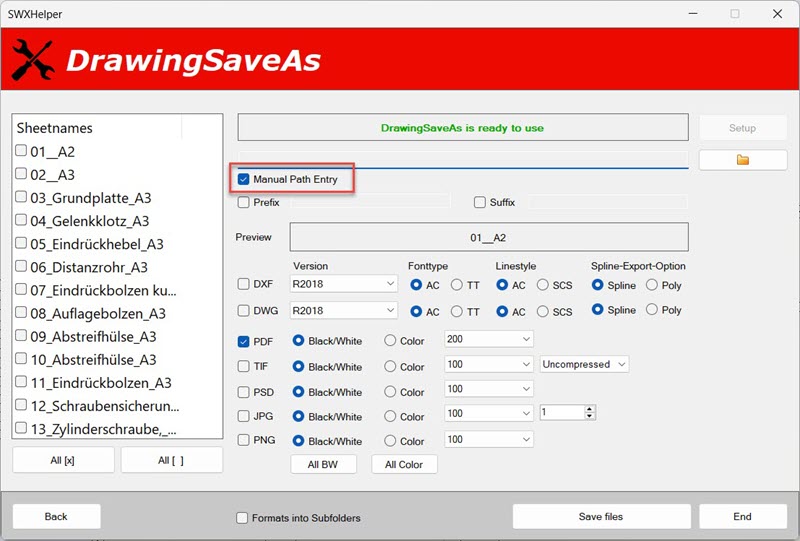

Kannszt du bitte auch bei Zeichnung speichern unter als:
"den Speicherpfad manuell einsetzbar" einfügen?
Danke!
https://www.radiobob.de
deckelmaho
Beiträge: 297
SolidWorks 2025 SP5
Windows 11
Office 365
erstellt am: 14. Sep. 2026 17:31    Editieren oder löschen Sie diesen Beitrag!  <-- editieren / zitieren -->   Antwort mit Zitat in Fett Antwort mit kursivem Zitat    Unities abgeben: 1 Unity (wenig hilfreich, aber dennoch)2 Unities3 Unities4 Unities5 Unities6 Unities7 Unities8 Unities9 Unities10 Unities
Hallo swx-cad-nutzer,
ich habe eben mal nachgeschaut, tatsächlich ist an dieser Stelle ein Fehler im Code.
- Beim Anhaken von EASM wird SLDPRT und EASM geschrieben
- Beim Anhaken von SLDPRT sollte aktuell garnichts passieren
Den Fehler werde ich natürlich beheben, deinen Wunsch für die manuelle Pfadeingabe werde ich im Zuge dessen auch in  Version 1.0.4.5 einbauen.
Vielen lieben Dank fürs Bescheid geben.
Beste Grüße
Kevin

SWXHelper für SOLIDWORKS (Version 1.0.4.4) - RELEASE
Wie immer CAD.de zuerst, die offizellen Posts in SocialMedia gehen am Montag raus.
@swx-cad-nutzer
Die manuelle Pfadeingabe in DrawingSaveAs wurde eingebaut
Der Fehler in AssemblySaveAs wurde ebenfalls behoben.
Mir ist noch aufgefallen, dass beim Herunterfahren des Rechners öfter mal eine Excel Instanz im Hintergrund geöffnet war.
Das sollte jetzt auch gefixt sein.
Zum original Post: https://swxtools.de/release-swxhelper-update-1-0-4-4/
Alle Änderungen
Update: (DrawingSaveAs) Manuelles Einfügen von Ordnerpfaden ermöglicht
BugFix: (AssemblySaveAs) Beim Export von "EASM" wird auch "SLDPRT" erzeugt wurde behoben
BugFix: (AssemblySaveAs) CheckBox zum Export von "SLDPRT" ohne Funktion wurde behoben
BugFix: (BOM2Excel) Unsichtbare COM-Instanz von Excel bleibt geöffnet wurde behoben
BugFix: (BOM2Excel) Fehlerhafte Darstellung von Icons wurde behoben
BugFix: (InspectionDimensions) Unsichtbare COM-Instanz von Excel bleibt geöffnet wurde behoben
BugFix: (InspectionDimensions) SOLIDWORKS-Instanz wird nicht zuverlässig freigegeben wurde behoben

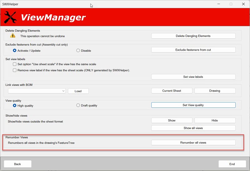

Guten Morgen zusammen,
ich habe ein Thema aus dem Jahr 2025 aus dem Forum ausgewählt und in den SWXHelper integriert.
Das ist sicherlich nicht für jeden relevant, aber wer Wert darauf legt, dass die Zeichnungsansichten richtig nummeriert sind,
kann dies nun mit einem Klick tun.
Zwar traversiert meine Methode zweimal über die Ansichten, vermeidet jedoch Namenskonflikte.
Hinter den Schnittansichten befindet sich unabhängig vom angezeigten Namen ein sogenannter „UniqueName”, der sich nicht ändern lässt.
Das kann jedoch dazu führen, dass dieser Name im späteren Prozess übersprungen werden muss.
Hier der Link zum original CAD.de Post.
https://ww3.cad.de/foren/ubb/Forum2/HTML/035184.shtml#000000
Zum neuen Feature gibt es auch wieder ein Video im Bereich Tutorials.
Zum original Post: https://swxtools.de/release-swxhelper-update-1-0-4-5/
Alle Änderungen
Neues Feature: (ViewManager) Ansichten neu nummerieren
