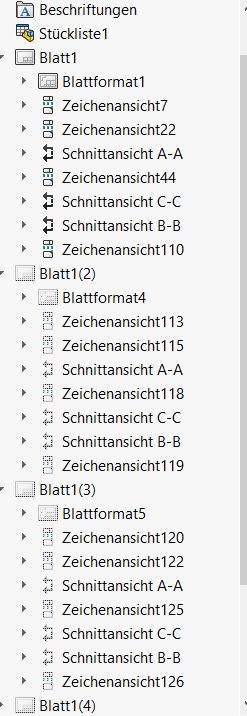

ich arbeite derzeit an einer SolidWorks-Zeichnung und möchte gerne alle Zeichenansichten automatisch neu nummerieren (z. B. "Zeichenansicht1, Zeichenansicht2", usw.).
Gibt es dafür eine eingebaute Funktion in SolidWorks, oder benötigt man ein Makro dafür?
Falls ein Makro notwendig ist:
Hat vielleicht jemand bereits so ein Makro zur Verfügung oder kann mir weiterhelfen?
Vielen Dank im Voraus für eure Unterstützung! 😊

es gibt keine fertige Funktion dafür.
Aber nur mal so ein Gedanke: Wann immer ich etwas (Skizzen, Features, Verknüpfungen, Ansichten) neu benenne, dann wähle ich einen für mich aussagekräftigen Namen. Sonst kann ich mir das auch sparen.
Die Nummer setzt SWX ja nur deshalb ein, damit alles einen eindeutigen und einmaligen Namen bekommt. Aber aussagekräftig geht anders...

kenne nur 2 Möglichkeiten, die Ansichtsnamen zu ändern:
- beim Ziehen auf ein anderes Blatt, wird eine Ansicht eine neue Nummer bekommen (automatisch hochgezählt, aber evtl nicht beim ersten mal ...
- Wenn es Bezugsbuchstaben gibt (A .. Z) die kann man selber ändern.
(wir nutzen sie auch über Blätter hinweg nicht doppelt)

Mache ich in der 3D Konstruktion auch so, aber im 2D benenne ich die Zeichenansichten nicht. Hätte nur gerne fortlaufende Nummern.

Als Grundlage könnte man dieses nehmen. -> Macro to rename all drawing views after the sheet name
Bekomme ich leider nicht hin -kann kein VBA :-(

ZeichenansichtneueNr.zip
Hallo Hubert,
ich habe das Makro, das HenryV verlinkt hat, etwas abgeändert – vielleicht hilft es dir.
Gruß Winni

Herzlichen Dank Winni,
klappt super 👍😀
