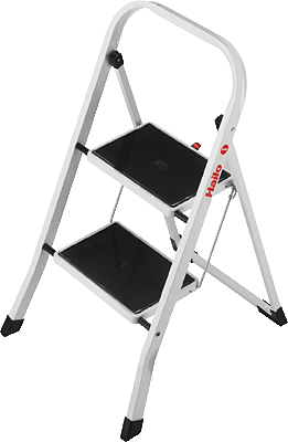

Hallo Leute,
ich hätt' da mal eine Frage:
Wenn ich in einer Baugruppe eine Art Bewegungssimulation machen möchte, um Kollisionen zu überprüfen, wende ich manchmal die Bezeihung "LimitWinkel" an.
Beispiel: Ein Klapptritt mit schwenkbaren Stufen. (Leider kann ich kein Bild oder Daten einstellen, daher exemplarisch einer von Hailo.)
Ich lasse eine Bewegung der Leiterhälften um 30 grad per Limitwinkel zu.
Dann baue ich eine Klappstufe mit einer Achsverbindung an die eine Leiterhälfte. Danach den hinteren Drahtbügel an die andere Leiterhälfte. Jetzt noch Stufe und Drahtbügel über Achse verbinden und fertig.
Jetzt mein Problem: Wenn ich die Leiterhälften bewege funzt alles soweit gut. Wenn ich jedoch mit der Maus die Leiterhälfte an den Anschlag bewege, "flipt" mir manchmal meine Stufe mit Drahtbügel auf die falsch Seite. Das gibt meine Verknüpfung ja prinzipiell auch her, jedoch rein mechanisch kann diese flip gar nicht passieren, da  kurzfristig mindestens eine Bedingung aufgehoben sein muss.
Ich hoffe, das war einigemnaßen verständlich...
Könnt ihr mir helfen?
