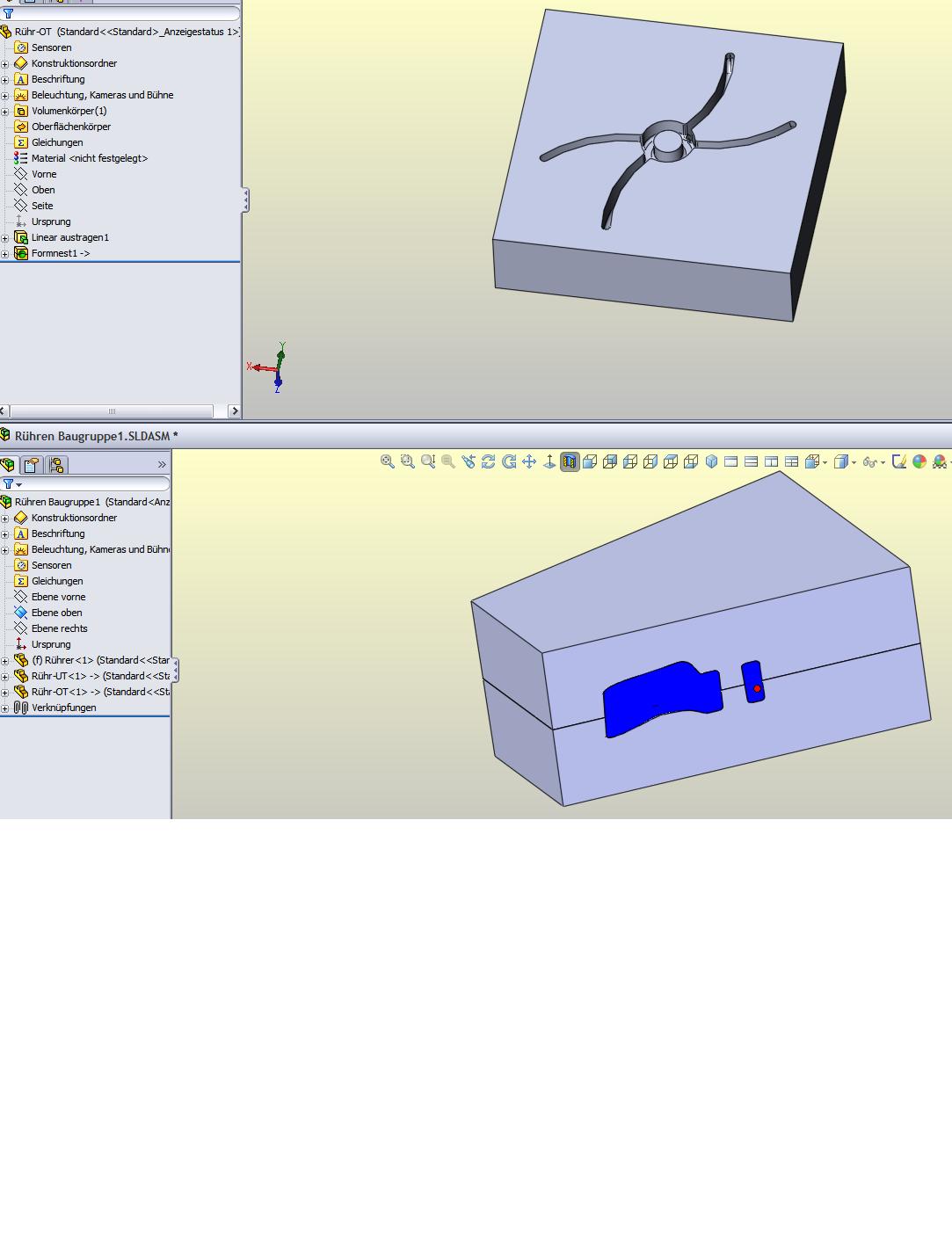

hier findest du Hinweise auf den Befehl Formnest/Kombinieren/Abspalten: http://ww3.cad.de/foren/ubb/Forum2/HTML/015349.shtml#000006  http://ww3.cad.de/foren/ubb/Forum2/HTML/006772.shtml  http://ww3.cad.de/foren/ubb/Forum2/HTML/019288.shtml
Du musst deinen Flügeln ein Aufmaß verpassen, damit du dein gewünschtes
Volumen zum Umspritzen erhälst. Das würde ich in einer 2. Konfiguration des Rührers machen.
Eine Variante wäre das Teil in einer Konfiguration zu skalieren.
Eventuell deine Nabe anpassen/füllen oder was auch immer sonst dein Maß hergibt.
Wichtig ist, dass du später ein Volumenmodell hast!
Jetzt entweder mit Multibody im Teil arbeiten, oder eine Baugruppe erstellen.
Auswerfer und Düsenseite erstellen. Alle drei Teile einfügen (wenn du den Weg Baugruppe gewählt hast)und dann eine Formhäflte auf bearbeiten schalten und dann den Befehl Formnest wählen. Jetzt den Rührer anklicken und das gleiche dann mit der anderen Formhälfte.
Bei Multibody das Teil im Teil mit dem Befehl kopieren duplizieren und das Aufmaß anbringen. So kannst du später auch das Teil ohne Aufmaß einblenden. Die Formhälften skizzieren und austragen. Beim Feature austragen den Haken verschmelzen rausnehmen. Jetzt hast du 2 Formhälften und dein(e) Rührer. Nun kannst du mit dem Befehl kombinieren den Rührer mit Aufmaß entfernen und z.B. zur Ansicht den ohne Aufmaß einblenden.
Hoffe es hilft dir ein wenig weiter!?
Gruß Thorsten

Jetzt war Thorsten deutlich schneller, aber ich stell es trotzdem mal als Step (gezippt) rein.
Ich habs ganz ohne Formenbau gelöst:
  • Zuerst den Rührer etwas gedreht, dass er besser in mein Koordinatensystem passt.
  • Von den relevanten Flächen des Rührers eine Offsetoberfläche (Abstand 10mm) erzeugt.
  • Die Oberflächen zu einem Körper vereinigt.
  • Den orginal Körper gelöscht und den Offsetkörper einmal als Parasolid (Endung *.x_b) abgespeichert und wieder eingelesen (Zwecks der Fehlerkorrektur der Oberflächen)
  • Eine Kopie des Körpers erstellt mit "Verschieben / Kopieren" (gleiche Koordinaten)
  • Die beiden Hälften der Gußform als Multibodyteil erzeugt (Features nicht verschmolzen) und dann je einen Körper mit dem Befehl "Kombinieren" abgezogen
Der Weg von Thorsten ist sicher der sauberere (und möglicherweise auch einfachere), aber alle Wege führen nach ROM (oder so ähnlich)
