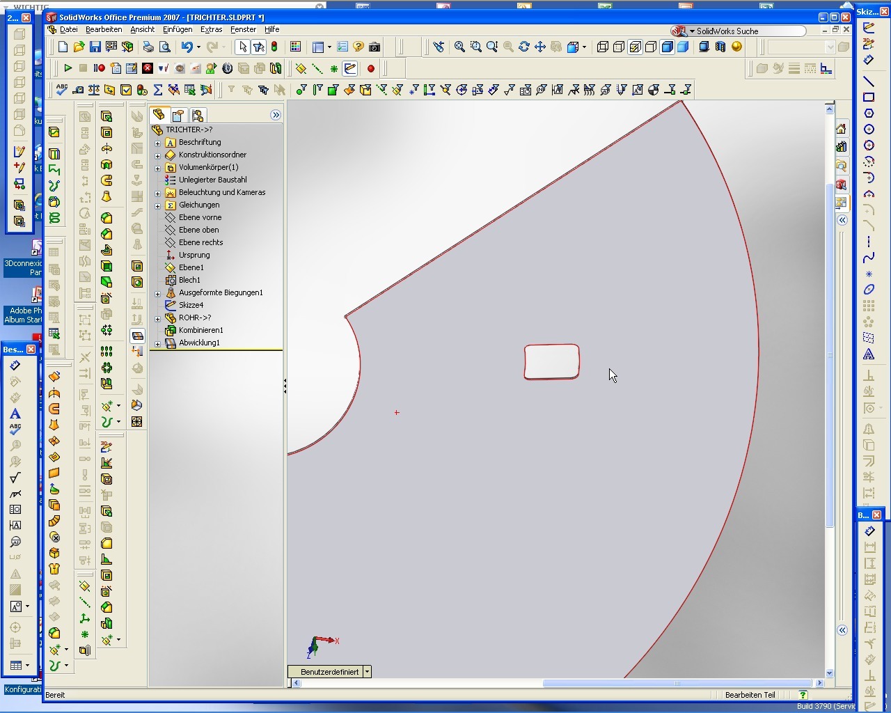

Erzeuge in Deinem Trichter in der Baugruppe ein Formnest vom Vierkantrohr; VOR dem Blechbiegefeature. Dann hast Du den DurchdringungsAusschnitt im Teil und in der Abwicklung drin!

Hi awiefel,
hier hast Du ein Beispiel...

Hast Du das Formnest in der Baugruppe ausprobiert?! Geht doch auch gut!

Hi Lutz,
wie funktioniert das Formnest in der Baugruppe im Bezug auf das Teil selbst - genauso wie Bohrung (z.B), die in der Baugruppe im Teil zwar vorhanden ist aber im Teil selbst nicht?
und noch eins: wo ist das "DING"(Formnest)?

Hallo Thomas,
du musst in der Baugruppe ein Teil bearbeiten, dann
kannst du das Feature Formnest starten. Es arbeitet
dann wie der Befehl "Kombinieren/entfernen, nur mit
dem Unterschied das das Abzugsteil vorhanden bleibt.
Gruß Thorsten

  Hi Thorsten,
ist ja geil!
10 Us an Dich für die Erklärung und Lutz für den Vorschlag!

hier mein Testfile...
Benutzung wie Thorsten es beschrieben hat.
