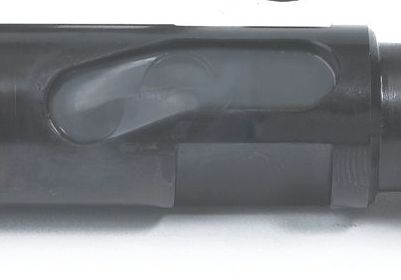

Hallo zusammen
Ich möchte mit einem Fräser entlang einer pojizierten Kurve folgen. Das Werkstück ist ist in einen Teilapparat eingespannt und der Fräser folgt entlang der X-Achse. Dies habe ich auch soweit hinbekommen, aber der Schluss der Kurve sieht irgendwie nicht wie in Wirklichkeit aus. Als Richtungsvektor habe ich die Mittelachse angegeben.
Kann mir jemand einen Tip geben was ich falsch mache?

Hier noch ein Bild wie es am fertigen Werkstück aussieht...
Gruss Tom

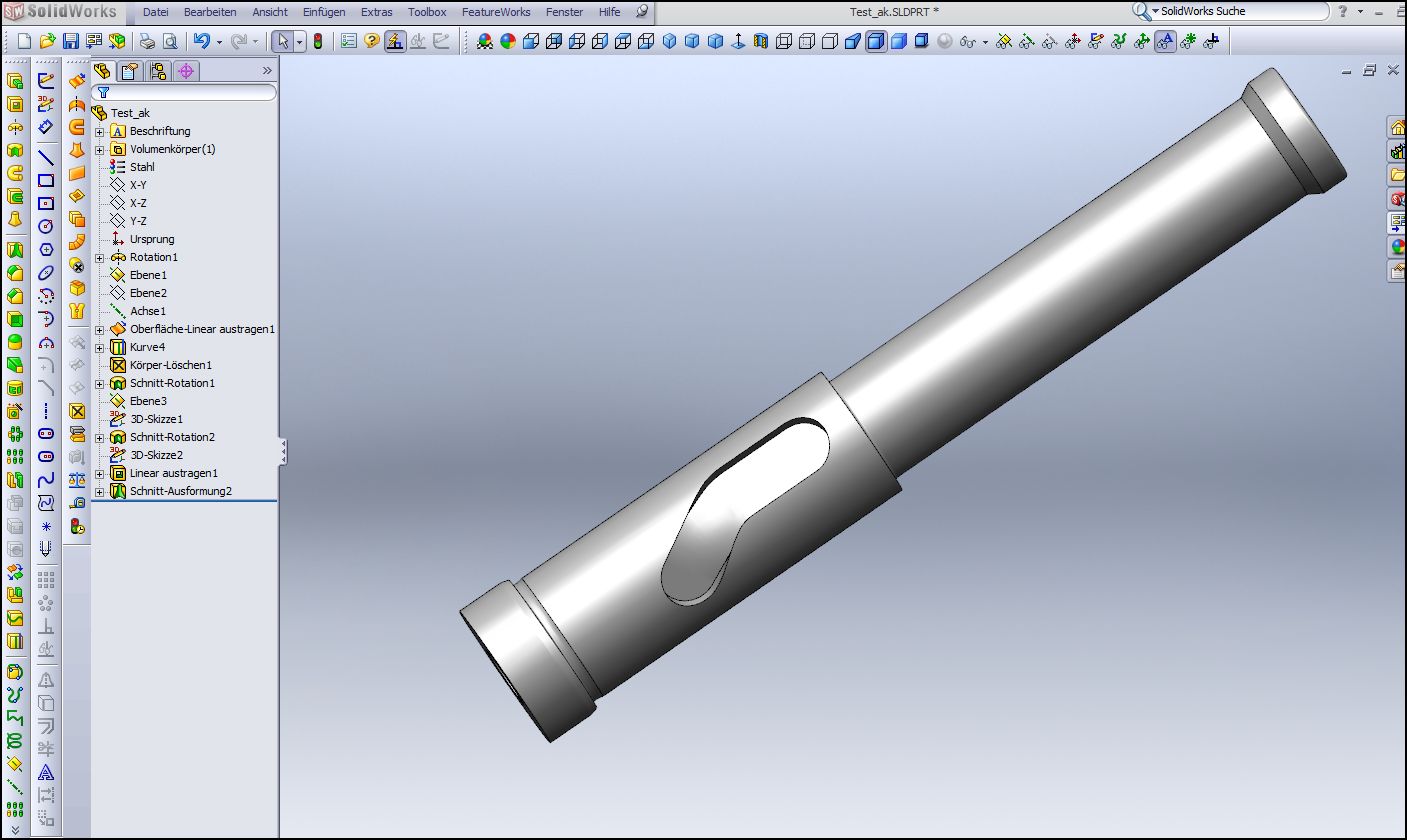

erstellt am: 15. Apr. 2010 22:53    Editieren oder löschen Sie diesen Beitrag!  <-- editieren / zitieren -->   Antwort mit Zitat in Fett Antwort mit kursivem Zitat    Unities abgeben: 1 Unity (wenig hilfreich, aber dennoch)2 Unities3 Unities4 Unities5 Unities6 Unities7 Unities8 Unities9 Unities10 Unities Nur für T. Steffen 10 Unities + Antwort hilfreich
Test_ak.zip
Hallo Tom,
eine ganz harte Nuss !
Sieht jetzt schon besser aus ,aber perfekt ist es noch nicht
Da kannst Du Volumenkörperaustragung komplett vergessen!
Musste fürs Ergebnis sogar zu einer Hilfsfläche greifen um die Austragungs/Ausformungsbahn
auf den richtigen Durchmesser zu bekommen.
Schaus Dir mal an
Vielleicht kommen ja auch noch andere Ideen hier
Andreas

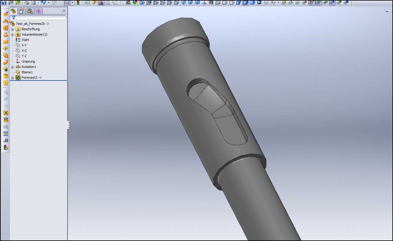

erstellt am: 16. Apr. 2010 15:58    Editieren oder löschen Sie diesen Beitrag!  <-- editieren / zitieren -->   Antwort mit Zitat in Fett Antwort mit kursivem Zitat    Unities abgeben: 1 Unity (wenig hilfreich, aber dennoch)2 Unities3 Unities4 Unities5 Unities6 Unities7 Unities8 Unities9 Unities10 Unities Nur für T. Steffen 10 Unities + Antwort hilfreich
MitFormnest_ak.zip
hab noch ne Version
Erheblich genauer dafür nicht mehr ganz so schön
@Thomas mit Formnest gemacht
