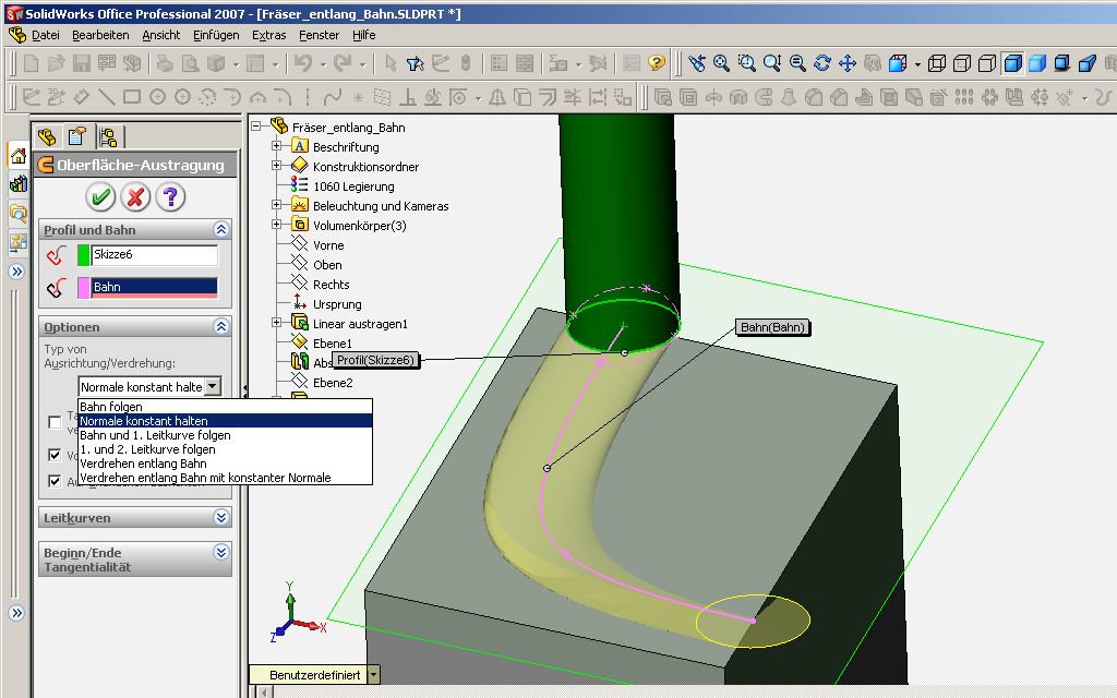

der Ansatz von Dirk ist warscheinlich geometrisch richtig.
Da die Aufgabenstellung relativ einfach ist, würde ich warscheinlich:
  • eine ausgetragene Oberfläche von der Fräserkante (Profil) und der Bahn erzeugen (Wichtig: Option 'Normale konstant halten').
  • Dadurch das der Fräser immer senkrecht steht, kann man eine Trennlinie (Trennungsart Silhouette) in Richtung der Fräserachse auf die Fläche erzeugen.
  • Die 'obere' Fläche löschen.
  • Skizzenlinie entlang der Fräserachse entlang des Profils als Oberfläche austragen.
  • Offsetfläche in beide Richtungen mit Fräserradius erzeugen.
  • Offsetflächen mit der 'unteren' Fläche zusammenfügen (eventuelle Lücken noch schließen  )
  • Schnitt mit Oberfläche.
Fertig

Hier meine Version gemäß der Anleitung von Ralf!!!
