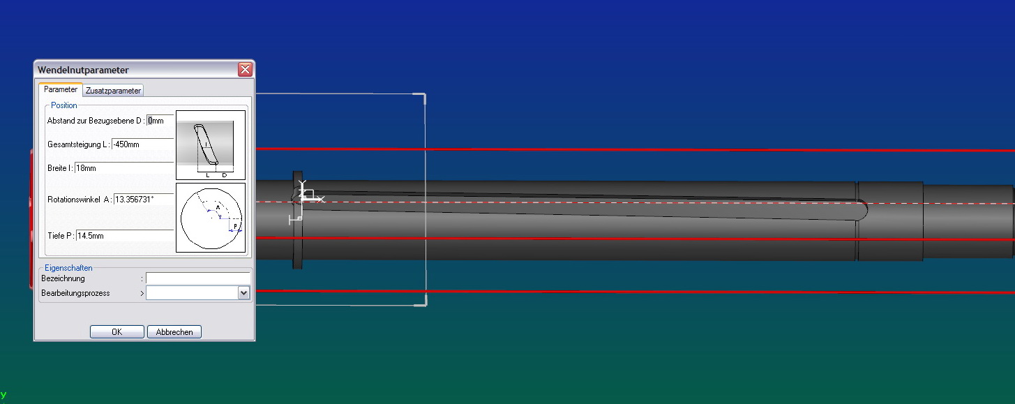

Wie bekomme ich auf eine Welle eine Wendelnut mit konstanter Tiefe und konstanter Breite, die sich normal zur Mantelfläche "dahinschlängelt" Mit dem Umwickel-Feature komme ich nicht weiter, da die Flächen nicht parallel werden.
Hat da jemand noch einen Tip für mich?
In TopSolid gibts dafür ein Feature Namens Wendelnut. Wäre doch gelacht wenn das SWXSolidWorks nicht auch kann...

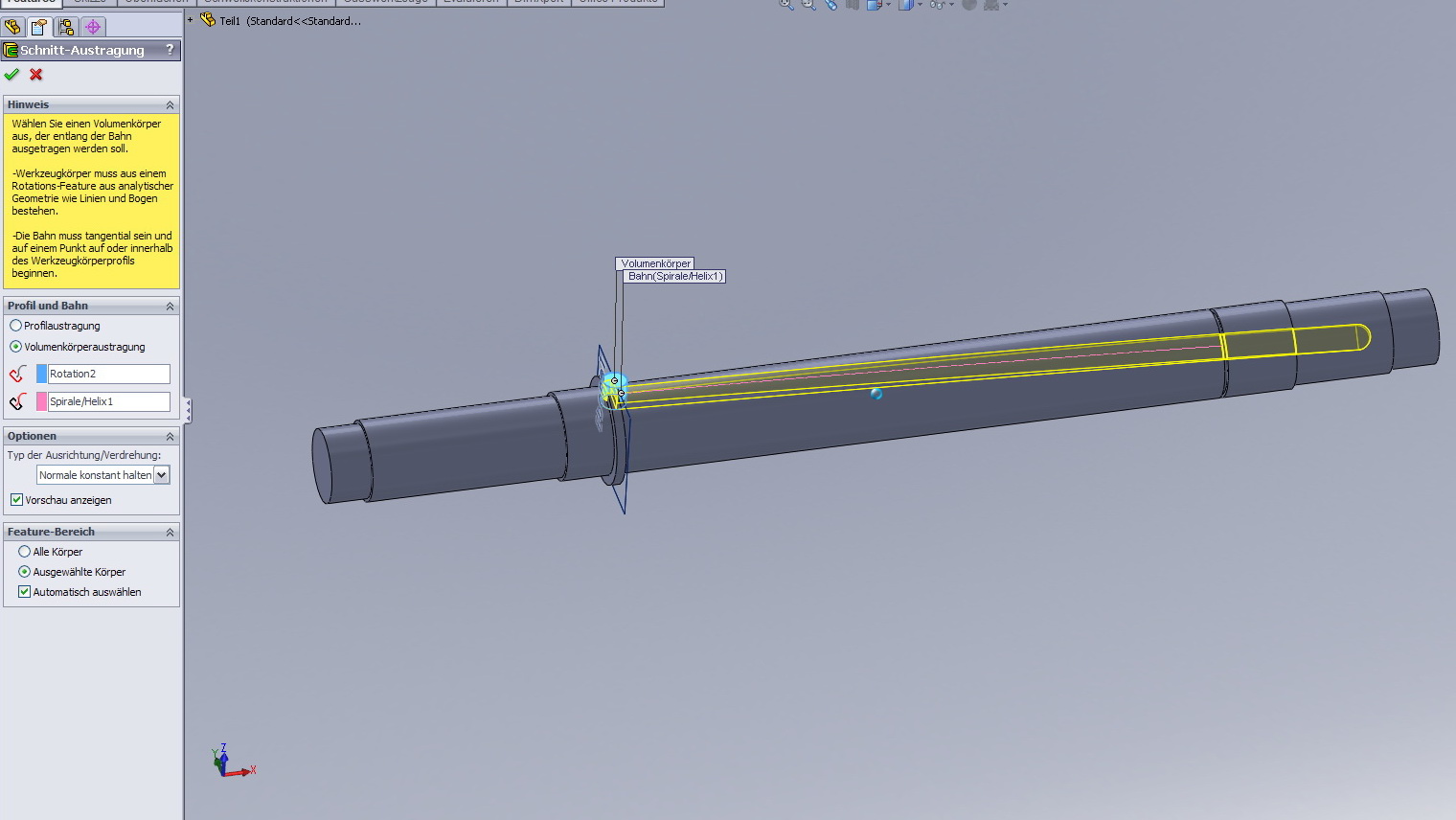

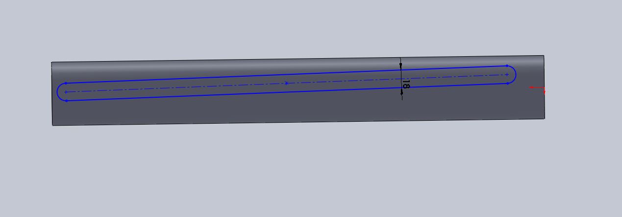

Ich soll aber eine Nut erzeugen, die nicht entlang der Achse verläuft, sondern um 1 Grad gekippt, und sie soll halt dann immer normal zur Mantelfläche verlaufen.
Die Welle ist Durchmesser 65m die Nut soll 18 breit werden und sich um 14° "schlängeln" auf 450mm Länge.
Habe euch mal eine Draufsicht angehängt.
Wenn ich umwickeln nehme, werden die Wände, sprich die Breite nicht mehr parallel.

SWX2009Nut_geschlängelt_mit_Volumenkoerperaustragung.zip
also so?
Andreas

Genau!
Wie geht das?

lad Dir die angehängte Datei runter und schau sie Dir an
wenn dann noch Fragen sind helf ich gern weiter!

das ergibt sich doch automatisch so!
Eine "verdrehte Gerade" auf einem Rotationskörper ist zwangsläufig eine Helix
Ich wüsste auch keinen anderen Weg das geometrisch darzustellen.

Bin jetzt schon mal weiter, aber warum hört der Schnitt nicht am Ende der Helix auf?

zu Topsolid
was glaubst Du was diese Austragungsbahn darstellt
zu 2
kann ich ohne Dein Bauteil gesehen zu haben nicht sagen,
wenn Du kannst lad es hoch bitte.
