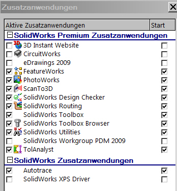

Hallo und einen schönen Tag chris.
Da du nicht schreibst, was du für eine Version und Ausstattung von Solidworks hast muß du dich mit den oben beschriebenen Vorschlägen mehr oder weniger abmühen.
Etwas müheloser ginge es mit Routingvon SWX. Schaue mal bei dir unter den Zusatanwendungen => wenn de Glück hast ist es dabei.
Ab SWX 2009 ist die ganze Geschicht recht komfortabel.
ThoMay
EDIT Bild eingefügt EDIT
