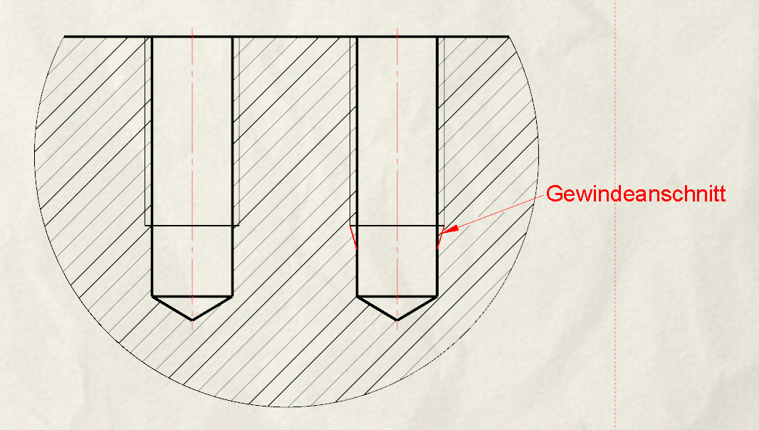

Hallo Solidworker,
weiß jemand wie mann Gewindeausläufe in Solidworks anzeigen lässt? Irgendwie enden alle Gewinde bei mir mit einem senkrechten Strich aber ohne auslauf. :-(

wie möchtest Du den genau?
So vielleicht?
http://ww3.cad.de/foren/ubb/Forum2/HTML/016371.shtml#000003
oder so?
http://ww3.cad.de/foren/ubb/Forum200/HTML/000356.shtml#000015

Danke für die tipps. Ich möchte einfach nur eine normgerechte darstellung des gewindes in der zeichnung.

Du solltest vielleicht mal versuchen die Felder von meinem Bild
Gewinde2 alle auszufüllen!
Und zwar im Modell!
Hab gerade kein SWXSolidWorks zur Hand
Aber mit Bohrungsbeschreibung(eigener Button) kannst Du dann weiterkommen!
(Immer Endbedingung eingeben)
(sonst gehts durchs ganze Teil)

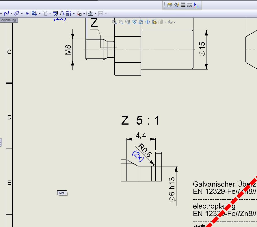

ich meine das der Gewindeauslauf so O.K. ist. Oder reicht Dir das nicht so? Man hat zwar als Technischer Zeichner noch gelernt am Ende den Auslauf mit einer Schräge mit Radius darzustellen, aber dies ist glaube ich heute nicht mehr nötig / so erlaubt.

Als Technischer Zeichner kann ich entweder den Gewindeauslauf in seiner vereinfachten/schematischen Darstellung anbringen oder die Detaillierte.

Stimmt wohl das nicht jeder die Normen zur Hand hat. Aber die ist doch sehr geläufig und wird oft verwendet. Also wir stellen hier Gewindeausläufe nach DIN nur vereinfacht dar. Um die Zeit zu sparen ist die vereinfachte Darstellung ja gedacht.

Wenn ich vonluetzen richtig vrestanden habe, meint er die Darstellung des Gewindeanschnitts und nicht den Gewindeauslauf.
Den stellt SWX nicht dar. Ist nach meinen Kenntnissen auch bei keinem anderen CAD Programm gebräuchlich.
