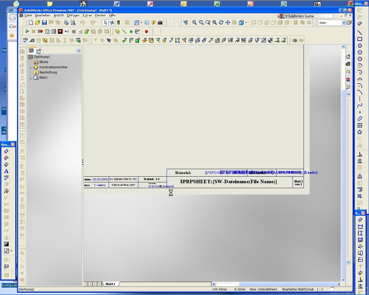

Kann man sich die Bezugshinweise auf dem Blatt irgendwie anzeigen lassen, wenn ich im Befehl Blattformat bearbeiten bin?
Bis jetzt mach ich das so, das ich die Stelle wo ich einen Bezugstext vermute, doppelklicke und hoffe einen Treffer zu haben...

also bei mir ist alles sichtbar sobsld ich  in Blattformat bearbeiten gehe. Auserdem beim Drüberfahren ändert sich der Mauscursor deutlich...
