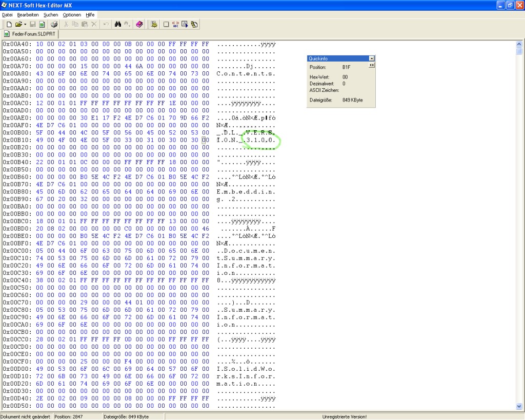

Wieso kann man Dateien zwischen den verschiedenen SWXSolidWorks-Releases nicht austauschen?
Wenn man selbst mit der Version 2006 arbeitet, der Zulieferer1 mit der Version 2005 und der Zulieferer2 mit der Version 2007 ist das Zusammenfuehren der Modelle ein Verlust fuer alle. Ein Datenaustausch ueber Step oder Parasolid macht fuer mich keinen Unterschied mehr - beim naechsten Mal kann ich einen Zulieferer mit ins Boot nehmen, der mit jedem x-beliebigen CAD-System arbeitet. Vor allem, wenn ich Aenderungen in die Modelle der Zulieferer einzeichnen und ihm diese Aenderungen zuruecksenden muss.
Daten von externen Konstruktionsbueros sind somit auch nur bedingt brauchbar.
Da SWXSolidWorks eine zukuenftige Version von selbst erkennt, muss ja ein Kenner im Modell drin sein. Selbst von zukuenfitgen Versionen erhalte ich ein Vorschaubild im Windows Explorer und in SWXSolidWorks. Also kann sich das Format ja nicht mit jedem Release grundlegend geaendert haben. Daher habe ich mal mit einem Hex-Editor reingeschaut und gesehen, dass zu Beginn ein Eintrag mit Version 3.1.0.0 und 3.4.0.0 steht.
Eine Aenderung der Eintraege hat leider nicht zum Erfolg gefuehrt. Eine zukuenftige Version konnte trotzdem nicht geladen werden.
Meine Programmierkenntnis hoeren da leider auch auf.
Weiss jemand, ob noch weitere Kenner im SWXSolidWorks-Part versteckt sind, die es zu aendern gilt?
Oder welche Releases wirklich nicht kommunizieren koennen?
Es muss doch einen Weg geben, denn andere wie z. B. "3Dcontentcentral" und "TraceParts" bekommen das doch auch hin verschiedene Releases zur Verfuegung zu stellen.

Wenn SolidWorks erkennt, dass eine zukünftige Version vorliegt, ist das kein Hexenwerk - eine einzige Programmzeile am Anfang einer Datei sollte da reichen. Und der Windows-Explorer liest nicht die Datei aus, um das Minibild zu zeigen, sondern nimmt ein beim Abspeichern in einem unabhängigen Format abgelegtes "Foto" ohne jede Intelligenz.
Die verschiedenen Releases in den Sammlungen sind immer die selben Dateien, wahrscheinlich mühsam in jeweils neuere SW-Versionen kopiert und einzeln abgespeichert.
Ich glaube nicht, dass die Nicht-Kompatibilität die Produktivität des Anwenders erheblich hemmt. Es nervt manchmal in ganz bestimmten Fällen, aber ich konnte immer damit leben.

sorry wenn ich lache, aber wenn du programmieren gelernt hast, dan ist dir sicher auch erklärt worden, das du mit c kein programm welches mit c# geschrieben wurde, bearbeiten kannst
hier ist es genau gleich
hast du wirklich geglaubt, das es einfach genügt, den index zu ändern? du hast nicht den geringsten einblick ins thema...
das problem ist, das sich viele berechnungsroutienen ändern und methoden, die daten festzuhalten, das unterscheidet sich erheblich von word, html, xml, das ist eine ganz andere liega an datenmanagement, auch nicht mit 2d programmen vergleichbar
lies dir mal die älteren thread durch, dann verstehst vielleicht was das probem ist.

Da SWX eine zukuenftige Version von selbst erkennt, muss ja ein Kenner im Modell drin sein.
Dieses Flag gibt es sogar auf Featureebene (Feature::GetCreatedVersion), aber aufgrund der bekannten Randbedingungen nützt das wenig.
Original erstellt von belibaz:
Das ist interessant, warum muss? Es gibt da drei Lösungen für, die diese Bibliotheken nutzen können:
- sie halten ein "altes" Format als Grundlage vorrätig, konvertieren on-the-fly und schicken dir das "hochkonvertierte"
- sie haben die Aufbauvorschrift in Form von Makros vorliegen, schicken dir entweder das Makro selbst (macht z.B. CADENAS so) oder führen es in der jeweils gewünschten Version aus und schicken dir das Ergebnis.
- sie erzeugen ein Neutralformat, reimportieren das und schicken dir das "original SolidWorksfile" mitr importiertem dummen Klotz
Alles drei hat nichts mit abwärts kompatiblem Speichern zu tun.
