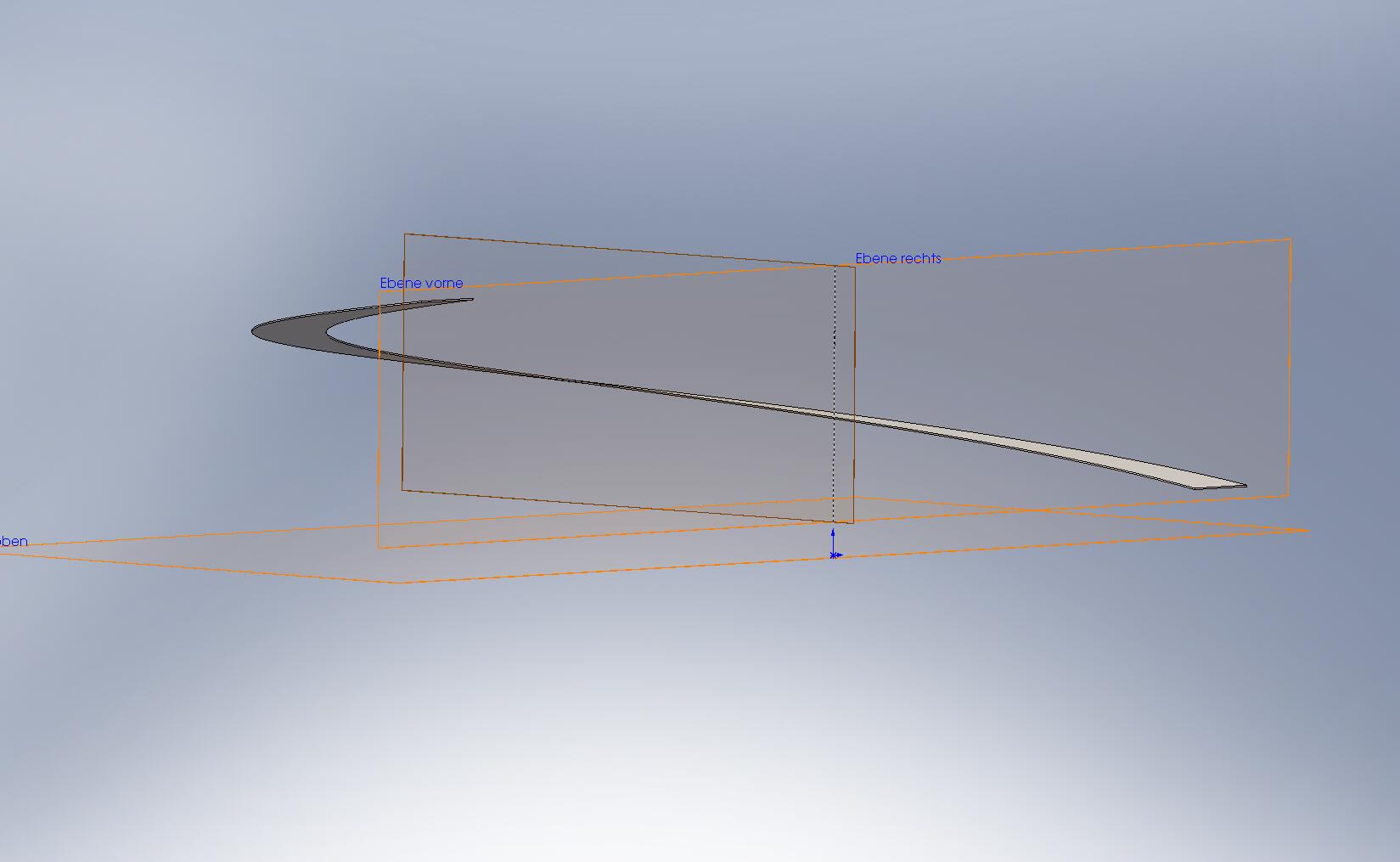

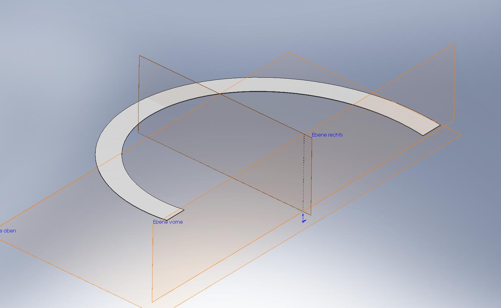

Hallo liebe CAD-Gemeinde
Ich habe mit einen Profil und einer 3-D Zeichnung einen schönen ausgetragen Aufsatz erstellt.
Nun würde ich aber gerne noch wissen wie dieses Teil entfaltet aussieht.
Leider finde ich bei den Blechfeatures keins womit ich etwas ähnliches modellieren könnte.
Hab im Forum mal etwas gestöbert, aber leider ist die einzige Datei die mir vermutlich helfen könnte in 2008 erstellt worden http://ww3.cad.de/foren/ubb/Forum2/HTML/014094.shtml#000001, und auch sonst fehlt jegliches Kommentar
Kann ich aus diesem Teil ein Blechteil erstellen?

Hallo wildcad,
wieder mal der schnellste
ich glaube das trifft es nicht ganz.
Soweit ich das gesehen habe, hamdelt es sich um eine Anreihung von "Kante-Lasche"n, zumindest bei der BlechSpirale.SLDPRT von Ralf Tide.
Es sollte aber nach Möglichkeit ein fließendes Blech sein.
Das Bild von Markus Brunner ist ja in etwa das was ich auch habe, nur halt nicht als Blechteil
Oder hab ich da was falsch verstanden?
Vielleicht gibt es ja inzwischen eine saubere Lösung für sowas.

erstellt am: 12. Dez. 2007 10:37    Editieren oder löschen Sie diesen Beitrag!  <-- editieren / zitieren -->   Antwort mit Zitat in Fett Antwort mit kursivem Zitat    Unities abgeben: 1 Unity (wenig hilfreich, aber dennoch)2 Unities3 Unities4 Unities5 Unities6 Unities7 Unities8 Unities9 Unities10 Unities Nur für Tomasz 1985 10 Unities + Antwort hilfreich
Hast Du DAS hier gefunden?!

erstellt am: 12. Dez. 2007 10:44    Editieren oder löschen Sie diesen Beitrag!  <-- editieren / zitieren -->   Antwort mit Zitat in Fett Antwort mit kursivem Zitat    Unities abgeben: 1 Unity (wenig hilfreich, aber dennoch)2 Unities3 Unities4 Unities5 Unities6 Unities7 Unities8 Unities9 Unities10 Unities
wow!!
Deine Spirale hats echt in sich!
Werds mal direkt ausproblieren!

erstellt am: 12. Dez. 2007 11:02    Editieren oder löschen Sie diesen Beitrag!  <-- editieren / zitieren -->   Antwort mit Zitat in Fett Antwort mit kursivem Zitat    Unities abgeben: 1 Unity (wenig hilfreich, aber dennoch)2 Unities3 Unities4 Unities5 Unities6 Unities7 Unities8 Unities9 Unities10 Unities
hat wunderbar geklappt
Vielein Dank auch von mir nen 10er

erstellt am: 12. Dez. 2007 11:07    Editieren oder löschen Sie diesen Beitrag!  <-- editieren / zitieren -->   Antwort mit Zitat in Fett Antwort mit kursivem Zitat    Unities abgeben: 1 Unity (wenig hilfreich, aber dennoch)2 Unities3 Unities4 Unities5 Unities6 Unities7 Unities8 Unities9 Unities10 Unities
eine Kleinigkeit wäre da noch
Wie bekommt man (Lutz) es hin, dass die Abwicklung planar auf der Oberfläche abwickelt?
Oder kann ich eine Referenzebene auf der Abwicklung machen und mit dieser die Zeichnung?
