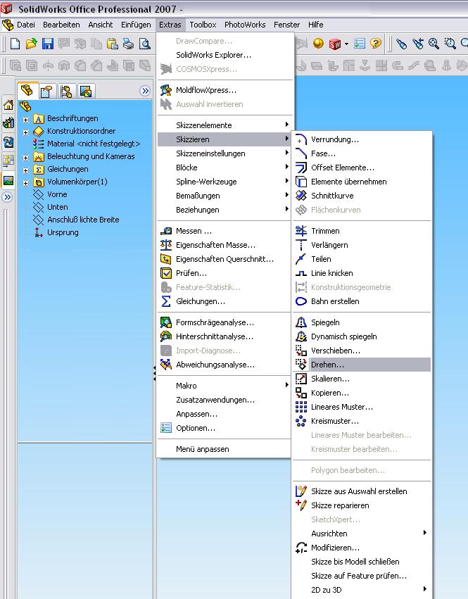

AndreasBo
TZ & Konstruktion
Sehen Sie sich das Profil von AndreasBo an!   Senden Sie eine Private Message an AndreasBo  Schreiben Sie einen Gästebucheintrag für AndreasBo
Beiträge: 861
Registriert: 16.11.2006
Wenn am Anfang alles schief geht,
nenne es Version 1.0!
erstellt am: 09. Aug. 2007 10:30    Editieren oder löschen Sie diesen Beitrag!  <-- editieren / zitieren -->   Antwort mit Zitat in Fett Antwort mit kursivem Zitat    Unities abgeben: 1 Unity (wenig hilfreich, aber dennoch)2 Unities3 Unities4 Unities5 Unities6 Unities7 Unities8 Unities9 Unities10 Unities Nur für racerat 10 Unities + Antwort hilfreich
gaaaaanz oben in der Menüleiste von SWX
Siehe Anhang!!!!

Ja, diese Funktion kenne ich schon, aber sie ist nicht aktiv, auch nicht bei markiertem Element....
Mit dieser Funktion kann ich lediglich eine Skizze auf ihrer Ebene drehen, nicht aber im Raum und vor allem kann ich keine Objekte drehen

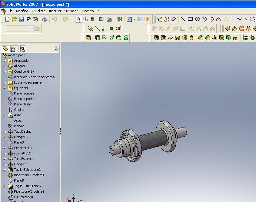

erstellt am: 10. Aug. 2007 09:17    Editieren oder löschen Sie diesen Beitrag!  <-- editieren / zitieren -->   Antwort mit Zitat in Fett Antwort mit kursivem Zitat    Unities abgeben: 1 Unity (wenig hilfreich, aber dennoch)2 Unities3 Unities4 Unities5 Unities6 Unities7 Unities8 Unities9 Unities10 Unities
Ich mach mal ein Beispiel:
ich konstruire Fahrradlaufraeder. Bei verschiedenen Modellen aendert sich nur die Nabe und die Speichen; die Felge ist immer die selbe. Es gibt doch sicher eine andere Moeglichkeit als die oben beschriebene Verknuepfung eie bereits konstruierte Felge in eine neue Zeichnung zu uebernehmen.
Aus den SW Tutorials kann man viel lernen, doch manche Punkte werden nicht behendelt; (sonst wuerde ich ja nicht hier nachfragen)
Merci
