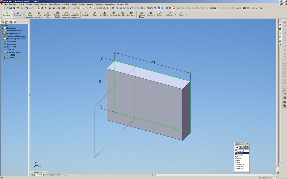

Rechteck gezeichnet, Maße angetragen (z.B. 50 breit, 40 hoch). Neue Skizze auf andere Ebene. Skizze kopiert und eingefügt - Maße kommen nicht mit rüber

Hast du die Skizze auch aktiviert?
Rechte Maustaste im Featurebaum auf die neue Skizze und Skizze bearbeiten.
Dann erscheinen die Maße.
Im Bild sieht es jedenfalls so aus, als wäre die Skizze nicht aktiv.
