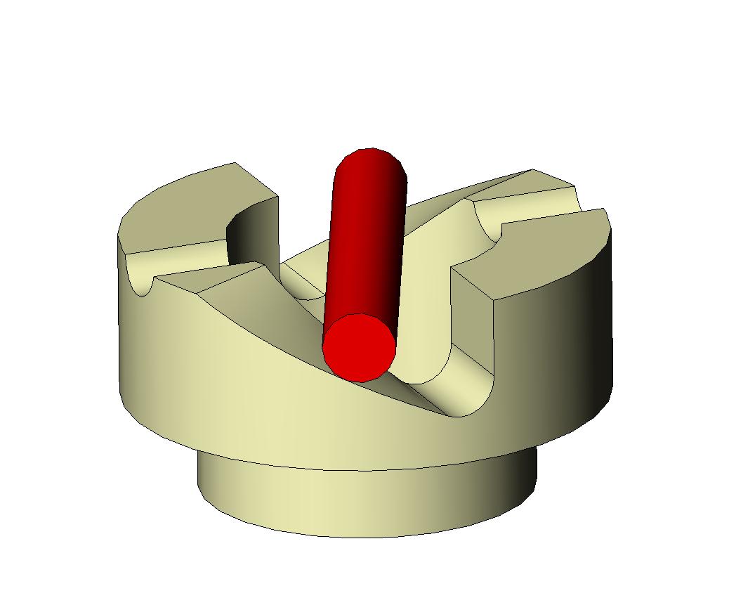

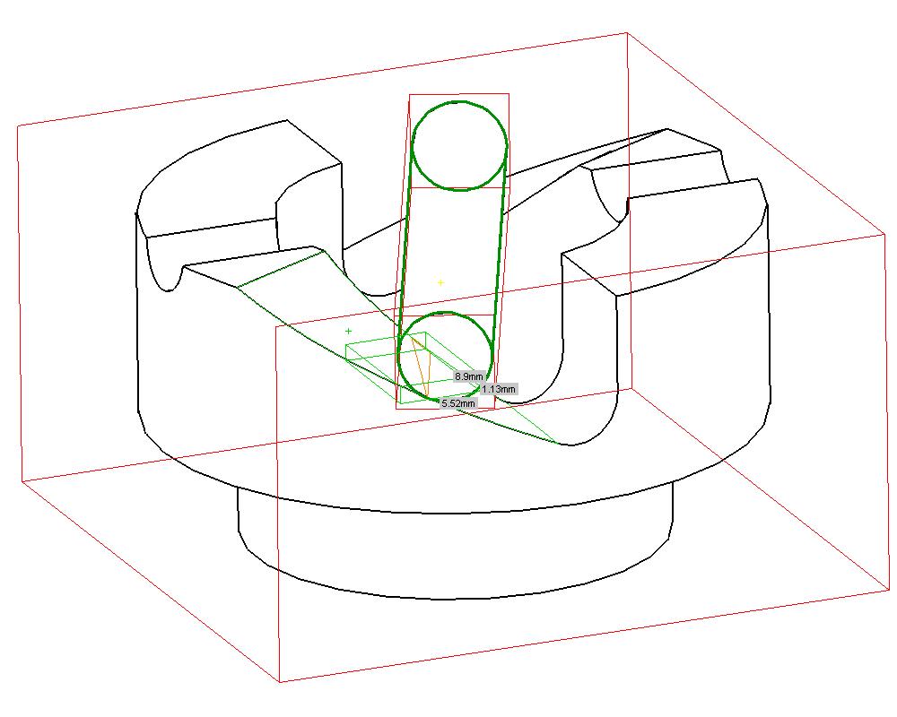

ich versuche schon seit einiger Zeit eine Hülse zu erstellen, die einen Rotationsschnitt hat, der gleichzeitig in Z-Richtung läuft (siehe rastbolzen.jpg).
Mein Problem ist, dass der Bolzen in der Baugruppe eine Punktberührung hat, und keine Linienberührung.
Die Kurve wird beim Austragen verzogen, und ich habe eine Kolision (siehe Interferenz.jpg).
Hat mir jemand einen Vorschlag, wie ich das Problem lösen kann.
Habe schon folgende Wege probiert:
Schnitt austragen, Schnitt Ausformung, mit und ohne Helix.

was sicherlich auch geht:
- Die Bewegung der Bolzenachse als Oberfläche austragen (wird warscheinlich nicht über Mitte gehen  ).
- Offset der erstellten Oberfläche mit dem Bolzenradius.
- Schnitt mit der Offsetfläche.
... und nie wieder Interferenz

Hallo Ralf,
das muß du mir nochmal langsam zum Mitschreiben erklären.
Ich weiß, wie ich den Querschnitt des Bolzens entlang einer Helix als aussgetragenen Schnitt bewege. Das berücksichtigt aber nicht die Verzerrungen durch die real räumliche Geometrie des Bolzens. Krasser wird es bei einem Vierkantbolzen und variabler Steigung.
Hast du ein Beispiel für dein Verfahren?
Michael

ich habe keine eierlegende Wollmilchsau
Ich hab' nur den Lösungsansatz für einen runden Querschnitt
Es gibt da einen steinalten Beitrag:
http://ww3.cad.de/foren/ubb/Forum2/HTML/002803.shtml
Wenn euch das nicht reicht, dann modellier ich das auch an Robe's Modell dran
