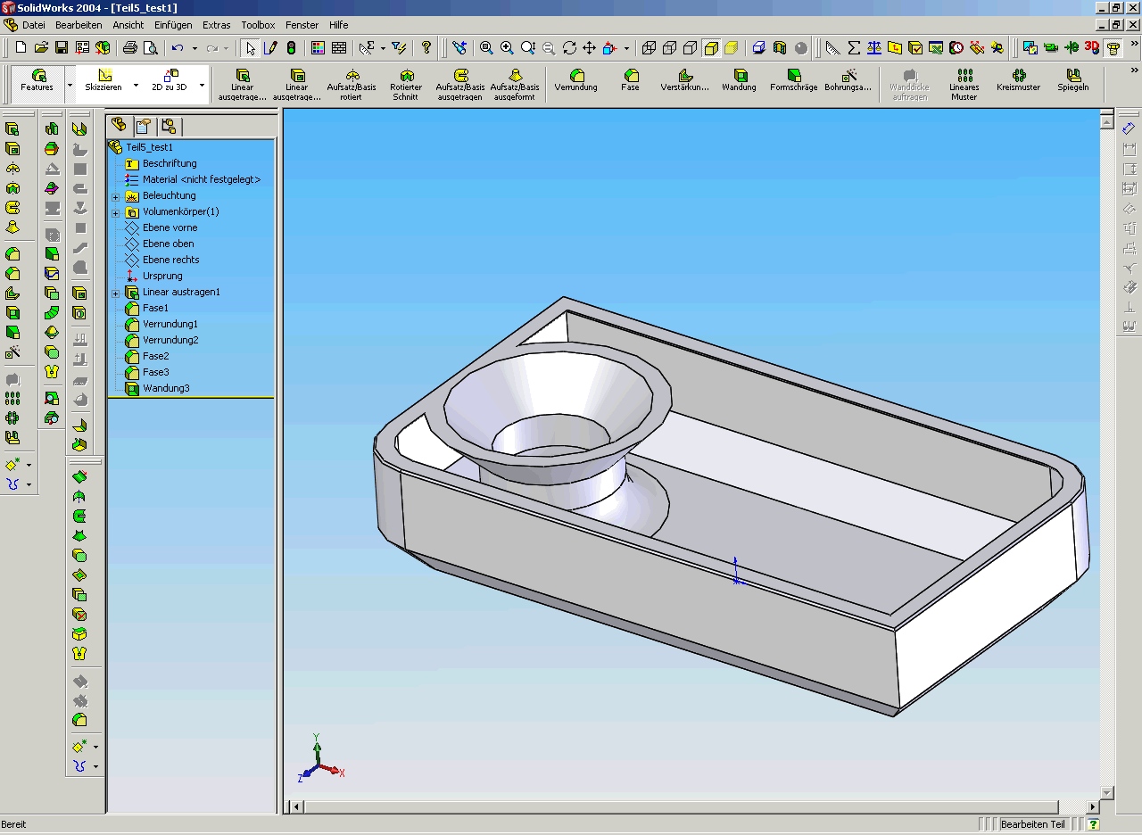

Trotzdem habe ich mal ein Phantasieteil angehängt:
1. Es soll der äußere Rand des Kegels mit kleineren oder größeren Radien versehen werden.
2. Es sollen der äußere Rand des Kegels und der angrenzende Innenrand des Gehäuses gleichzeitig mit kleineren oder größeren Radien versehen werden. Dabei sollen unterschiedliche Übergangsbedingungen zwischen Trichter- und Gehäuserand durchprobiert werden.
Wenn die Radien größer werden, können SWXSolidWorks und andere nicht mehr.

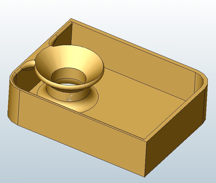

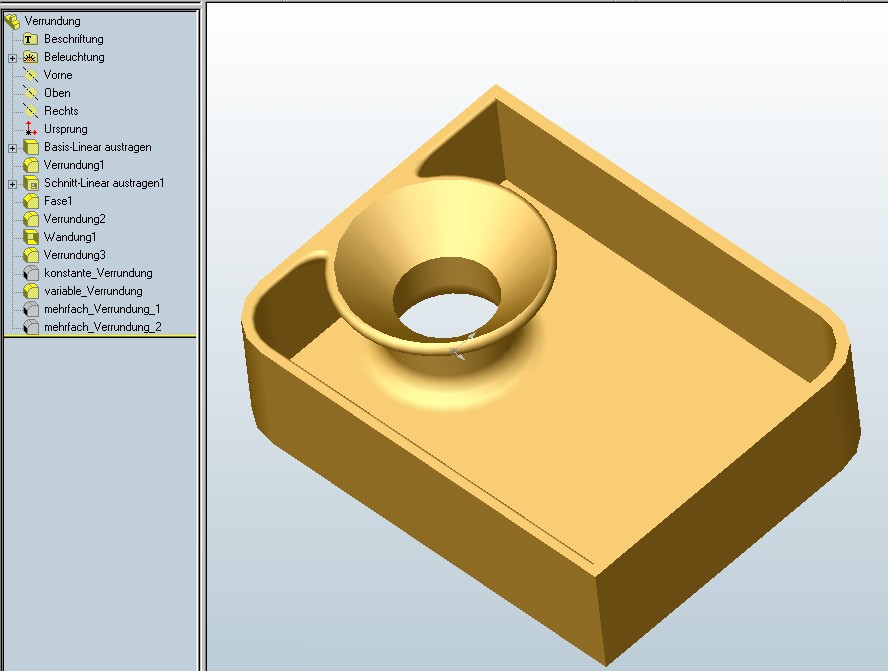

Verrundung.zip
Hallo Harald,
anbei einige Vorschläge wie du dies Verrunden könntest. Bitte die entsprechenden Features unterdrücken.
Die Probleme die ich meinte entstehen einfach daher, weil man sehr lange mit einigen Flächen Features üben muss bis endlich das herauskommt was man sich vorstellt.
Es geht mit kleinen Radien. Wir hatten das auch rel. einfach geschafft. Bei größeren Radien wird es dann je nach CAD-System früher oder später sehr zeitaufwendig oder vielleicht auch unmöglich.
Harald

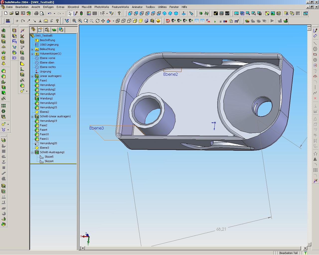

Hallo Harald,
geht auch mit großen Radien (5 Features). Aber das sind noch lange keine Freiformflächen.

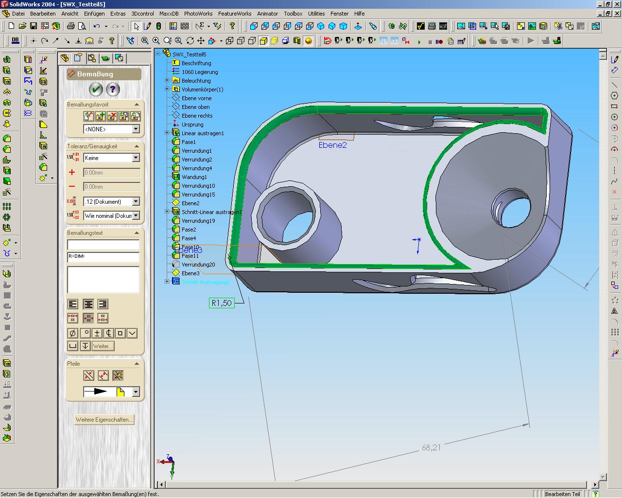

Hallo Jonischkeit,
es geht um den oberen Außenradius des Kegels. Der ist Deinem Beispiel auch noch rel. klein.
Das Hauptproblem entsteht bei größeren Radien an dem Übergang zwischen dem oberen Außenradius des Kegels und der zu verrundenden Innenkante des Gehäuses. Die Realisierungen von Helmi zeigen das sehr deutlich: Mit etwas größeren Radien geht es nicht mehr auf einfache Weise.
Offensichtlich ist das in diesem Fall nicht mehr mit Regelgeometrie zu lösen. Das mag der Grund dafür sein, dass Catia V5 hier etwas besser zurecht kommt.
Wir können dieses Spezialproblem aber auch gerne verlassen. Ich denke, dass wir für den Fall einer Entscheidung zugunsten von SWXSolidWorks zusätzlich Rhino verwenden werden. In diesem Zusammenhang herzlichen Dank an Surf-Ace.
Harald

Hallo Harald,
ich hab die selben Probleme wie Ralf ich verstehe nicht wie Dein Radius aussehen soll. Hab jetzt mal dasselbe mit einem 1mm Radius konstruiert bei 1mm Wandstärke ein wenig getrickst . Das ist aber sicher nicht das was du suchst. Bitte zeig mir doch ein Bild wie dies bei Catia aussieht.

Harald Lüling
Sehen Sie sich das Profil von Harald Lüling an!   Senden Sie eine Private Message an Harald Lüling  Schreiben Sie einen Gästebucheintrag für Harald Lüling
Beiträge: 39
Registriert: 30.04.2003
erstellt am: 24. Jun. 2004 12:12    Editieren oder löschen Sie diesen Beitrag!  <-- editieren / zitieren -->   Antwort mit Zitat in Fett Antwort mit kursivem Zitat    Unities abgeben: 1 Unity (wenig hilfreich, aber dennoch)2 Unities3 Unities4 Unities5 Unities6 Unities7 Unities8 Unities9 Unities10 Unities
SWX_Testteil5.zip
SWX_Testteil6.zip
Hallo Ralf, hallo Dominik,
vielleicht war meine Beschreibung zu unvollständig: Es geht darum, die Verrundung20 am anhängenden Testteil 5 und 6 zu vergrößern.
Zusätzlich sollen die Übergangsbedingungen zwischen dem Radius am Kegel und dem Radius an der Innenwand testweise modifiziert werden.
(Dieses Testteil ist für uns kein "KO-Teil".)
Harald

marcus-r
Entwicklungsingenieur / Projektleiter
Sehen Sie sich das Profil von marcus-r an!   Senden Sie eine Private Message an marcus-r  Schreiben Sie einen Gästebucheintrag für marcus-r
Beiträge: 82
Registriert: 26.05.2004
***CSWP***
DELL Precision 7510
Windows 10 Enterprise
SWX 2020
Intel Xeon 2.8GHz
16GB RAM
nVidia Quadro M2000M
erstellt am: 24. Jun. 2004 12:55    Editieren oder löschen Sie diesen Beitrag!  <-- editieren / zitieren -->   Antwort mit Zitat in Fett Antwort mit kursivem Zitat    Unities abgeben: 1 Unity (wenig hilfreich, aber dennoch)2 Unities3 Unities4 Unities5 Unities6 Unities7 Unities8 Unities9 Unities10 Unities Nur für Harald Lüling 10 Unities + Antwort hilfreich
Hallo Harald,
hier hab ich mal einen Radius von 1,5mm!
Gruß Marcus
Am Ende des Tunnels gibt´s ein Licht!
(Wann hört denn endlich der Tunnel auf???)
marcus-r
Beiträge: 82
***CSWP***
DELL Precision 7510
SWX 2020
Intel Xeon 2.8GHz
16GB RAM
erstellt am: 24. Jun. 2004 12:59    Editieren oder löschen Sie diesen Beitrag!  <-- editieren / zitieren -->   Antwort mit Zitat in Fett Antwort mit kursivem Zitat    Unities abgeben: 1 Unity (wenig hilfreich, aber dennoch)2 Unities3 Unities4 Unities5 Unities6 Unities7 Unities8 Unities9 Unities10 Unities Nur für Harald Lüling 10 Unities + Antwort hilfreich
Da bin ich nochmal mit einem Radius von 2mm!!
Er wurde mit einer "Schnitt-Austragung" entlang der Innengeometrie erstellt.
Ich hoffe, Du hast so etwas gemeint.
Gruß Marcus

Jan
Dipl.-Ing.
Beiträge: 1271
Registriert: 23.12.2000
erstellt am: 24. Jun. 2004 13:01    Editieren oder löschen Sie diesen Beitrag!  <-- editieren / zitieren -->   Antwort mit Zitat in Fett Antwort mit kursivem Zitat    Unities abgeben: 1 Unity (wenig hilfreich, aber dennoch)2 Unities3 Unities4 Unities5 Unities6 Unities7 Unities8 Unities9 Unities10 Unities Nur für Harald Lüling 10 Unities + Antwort hilfreich
Problem.zip
Moin Harald,
wie Du den Bildern entnehmen kannst, ist das Problem in den Übergängen zu finden. Im Bild Problem ist es SW nicht möglich die Verrundung am Trichter vorbeizuführen. Im Bild Problem2 ist es die Ecke (s. Pfeil). Was soll an dieser Stelle passieren?
Wenn solche Sachen nicht funktionieren, dann mache ich es immer so, daß ich Bereiche einfach freischneide (letztes Bild). Dann weis ich immerhin wo es klemmt.
In diesem Fall würde ich einfach den Aufbau des Teils anders Wählen.
Erst die Kiste, dann die Kanten verrunden, dann den Trichter und diesen dann verrunden. Eventuell noch die Verrundungswerte gleichsetzen. Mehr als Wandstärke ist so oder so nicht, da immern tangentiale Anschlußflächen benötigt werden.

marcus-r
Beiträge: 82
***CSWP***
DELL Precision 7510
SWX 2020
Intel Xeon 2.8GHz
16GB RAM
erstellt am: 24. Jun. 2004 19:25    Editieren oder löschen Sie diesen Beitrag!  <-- editieren / zitieren -->   Antwort mit Zitat in Fett Antwort mit kursivem Zitat    Unities abgeben: 1 Unity (wenig hilfreich, aber dennoch)2 Unities3 Unities4 Unities5 Unities6 Unities7 Unities8 Unities9 Unities10 Unities Nur für Harald Lüling 10 Unities + Antwort hilfreich
Hallo Harald,
bei der "Schnitt-Austragung" erstellst Du ein Profil und eine Bahn.
Das Profil beinhaltet deinen Radius und die Bahn beinhaltet die Innenkontur.
Da ich im Moment von einem Privatrechner (ohne SWXSolidWorks) schreibe, stell ich morgen mal mein geändertes Teil hier ein.
Dann kannst Du mal in aller Ruhe nachschauen.
schönen Feierabend!
Gruß Marcus
Ralf Tide
Beiträge: 4999
Registriert: 06.08.2001
erstellt am: 24. Jun. 2004 21:22    Editieren oder löschen Sie diesen Beitrag!  <-- editieren / zitieren -->   Antwort mit Zitat in Fett Antwort mit kursivem Zitat    Unities abgeben: 1 Unity (wenig hilfreich, aber dennoch)2 Unities3 Unities4 Unities5 Unities6 Unities7 Unities8 Unities9 Unities10 Unities Nur für Harald Lüling 10 Unities + Antwort hilfreich
SWX_Testteil5_Ti.zip
Hallo Harald,
die Verrundung Krümmungsstetig zu machen geht mit einer Flächenverrundung. Dort bei den Optionen das Häkchen setzen.
Bei Deinem Teil sehe ich das ähnlich wie Jan. Wenn Du zuerst die Kante zwischen Kegel und Innenwand verrundest, dann geht auch die Verrundung an der oberen, inneren Kante mit einem Klick (siehe Anhang).
Das der Teufel manchmal im Detail steckt,... Aber da erzähl ich Dir bestimmt nix Neues. Ist mit Eurem 'Altsystem' bestimmt Tagesgeschäft.
Beste Grüße
Ralf

marcus-r
Beiträge: 82
***CSWP***
DELL Precision 7510
SWX 2020
Intel Xeon 2.8GHz
16GB RAM
erstellt am: 25. Jun. 2004 07:45    Editieren oder löschen Sie diesen Beitrag!  <-- editieren / zitieren -->   Antwort mit Zitat in Fett Antwort mit kursivem Zitat    Unities abgeben: 1 Unity (wenig hilfreich, aber dennoch)2 Unities3 Unities4 Unities5 Unities6 Unities7 Unities8 Unities9 Unities10 Unities Nur für Harald Lüling 10 Unities + Antwort hilfreich
SWX_Testteil5_neu.zip
Original erstellt von Ralf Tide:
Hallo Harald,
die "Schnitt-Austragung" geht zwar für einige Anwendungsfälle, doch bei diesem Fall kommst Du um eine Flächenverrundung nicht herum.
(Hab mich bei meiner Lösung etwas zu früh gefreut!)
Wenigstens war es ein Versuch wert.
Gruß Marcus

Harald Lüling
Beiträge: 39
erstellt am: 25. Jun. 2004 15:35    Editieren oder löschen Sie diesen Beitrag!  <-- editieren / zitieren -->   Antwort mit Zitat in Fett Antwort mit kursivem Zitat    Unities abgeben: 1 Unity (wenig hilfreich, aber dennoch)2 Unities3 Unities4 Unities5 Unities6 Unities7 Unities8 Unities9 Unities10 Unities
Original erstellt von marcus-r:
Ok, verstanden. Danke für die Ausarbeitung. Wir machen das mit I-deas auch so, wenn's auf dem normalen Weg nicht mehr geht. Mit flüssigem Arbeiten hat das dann aber, besonders wenn hinterher geändert werden muss, leider nichts mehr zu tun.
Harald
