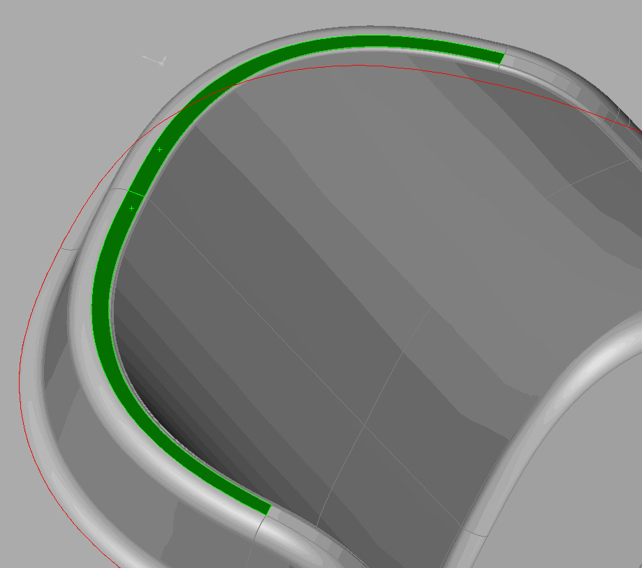

Hallo Treffler,
stehe mal wieder völlig auf dem Schlauch und bräuchte Hilfe
von denen die sich sehr gut in den Flächenfunktionen auskennen.
Das Teil hatte ich hier schon mal reingestellt:
http://ww3.cad.de/foren/ubb/Forum2/HTML/005392.shtml
und da hab ich die Lösung von Hobi genommen und man war erst einmal
zufrieden. DANKE dafür.
Jetzt soll das Teil aber noch einmal verändert werden, und ich bekomme es nicht hin.
1. die Innenflächen um 0,1mm nach innen versetzen
  (das hab ich ja mit meinem Bescheidenen Wissen noch hinbekommen)
2. Die Fläche (grüne im jpg-Bild) soll um 0,2mm abgesenkt werden.
  (Ebene drauflegen; Skizze machen; Extrusion -0,2mm ist ja noch
  einfach, das krieg ich auch noch hin)
ABER:
Wie bekommt man das ganze wieder sauber verundet ???
Innen soll ein r=0,4mm wieder drann,
Außen ein r=2mm,
und der Große Radius (variabler ca.15 bis 16.5)in dem das ganze ausläuft muss auch noch angepaßt werden
Was ich versucht habe hat leider nicht geklappt.
Ich hatte mir das ganze so gedacht:
- in Flächen umwandeln
- Verundungen löschen
- Flächen versetzen
- Flächen gegeneinander trimmen (oder verlängern und dann Trimmem)
- wieder ins Volumen umwandeln
- Verundungen R=0,4mm und R=2mm wieder einfügen
Ergebnis:  Versucht und GESCHEITERT
Die Flächen verlängern und wieder gegeneinander Trimmen ging entweder nicht oder führte zu einem völlig unzufriedenen Ergebnis.
Mein letzter Versuch ist daher dises geniale Forum.
Wie immer ein DICKES DANKESCHÖN schon mal an alle die weiterhelfen können.
ECKHARD

Hallo Eckhard,
habe mich nicht ganz in dein Problem eingearbeitet, aber man kann mit Flächenverrundung elegant über solcher Rundungereste hinweggehen.
Grüne Fläche als ersten Flächensatz wählen, die Innenflächen als zweiten Satz. Dann wird zwischen beiden Flächen eine Verrundung generiert, unabhängig davon was dazwischen ist.
Michael

Eine kleine Idee hätte cih auch noch:
Feature: Fläche löschen, damit können die kleinen Verrundungen entfernt werden (klappt meistens).
Anschließend sind wieder saubere Kanten vorhanden, die neu verrundet werden können.
Gruß, der Teddibaer

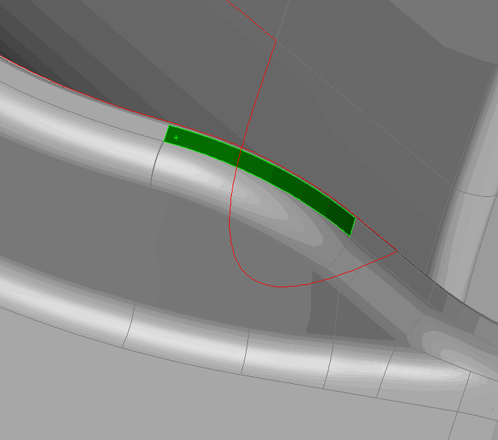

Hallo Eckhard,
wenn Du das Teil als Step oder X_T oder SAT reinstellst, kann ich versuchen Dir weiterzuhelfen.
Ausserdem habe ich auf dem jpg noch nicht enau erkannt, wo der R16 ist.
Viele Grüsse
Hobi

Hallo Hobi,
hier die Daten als x_t und ein Bild wo der variable Radius mit gemeint ist.
DANKE
Eckhard

Hallo Eckhard,
jetzt will ich aber U´s sehen. :-)
..das Ganze natürlich ohne Garantie auf Richtigkeit.
Viele Grüsse
Hobi

Hallo Hobi,
suuuper!!!!  U`s sind natürlich vergeben.
ECKHARD
