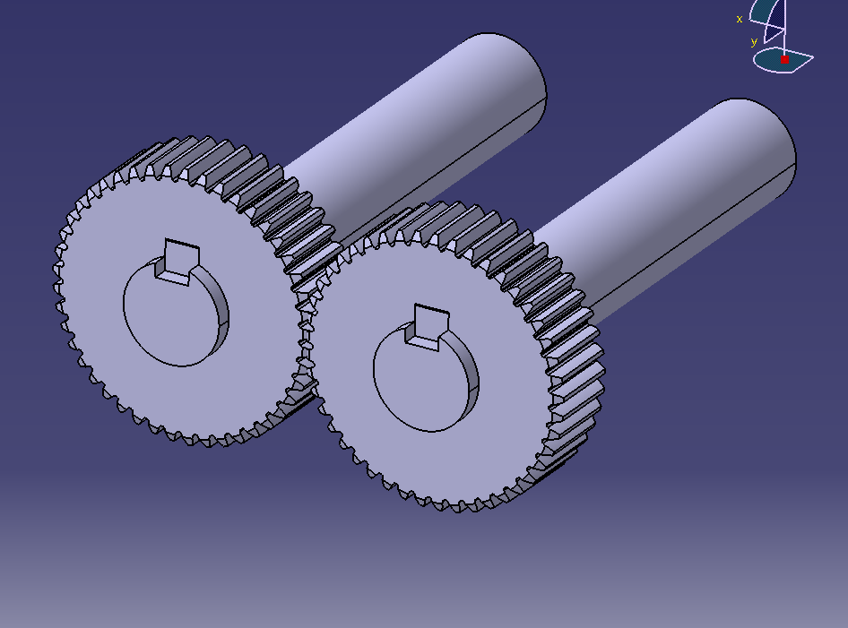

ich habe 2 zahnräder in einem Produkt wie bedinge ich diese also mit welcher Funktion, dass wenn ich das eine drehe sich das andere mitdreht?

Hast du mal ein Bild?
Idealerweise befinden sich beide Achsen der "Wellen" im Gestell/Gehäuse. Die Wellen soll sich ja mit dem Zahnrad mitdrehen (zB starre Verbindung zum Zahnrad)

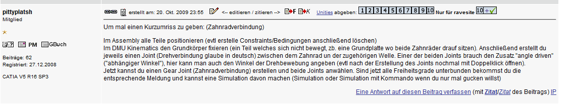

in folgendem beitrag:
http://forum.cad.de/foren/ubb/Forum139/HTML/003314.shtml
habe ich gelesen dass ich die verbindungen der zahnräder zu der grundplatte löschen soll liegt das problem daran?

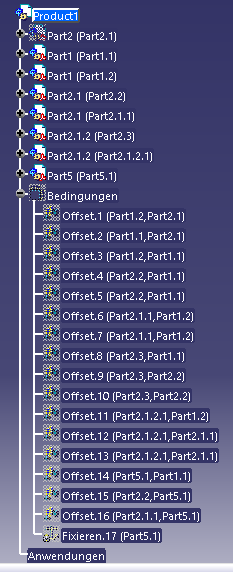

Poste mal bitte ein Bild, indem man den Strukturbaum (inklusive Verbindungen des Mechanusmus.) und die Baugruppe sieht.

erstellt am: 25. Sep. 2015 15:02    Editieren oder löschen Sie diesen Beitrag!  <-- editieren / zitieren -->   Antwort mit Zitat in Fett Antwort mit kursivem Zitat    Unities abgeben: 1 Unity (wenig hilfreich, aber dennoch)2 Unities3 Unities4 Unities5 Unities6 Unities7 Unities8 Unities9 Unities10 Unities
Hier der Strukturbaum

Für eine Zahnradverbindung werden 2 Drehverbindungen benötigt.
Die werden über die Zahnradverbindung in Beziehung gesetzt.

Ok habe nun Mechanismus erstellt und dann meine Platte fixiert.
Dann hast du geschrieben ich solle rotationsbedingungen erstellen das ist doch das, dass die welle in der bohrung axial bestimmt ist oder? wenn ja das habe ich bereits davor gemacht ist das schlimm?
Und alsletztes schreibst du dass ich eine Zahnradverbindung erzeugen soll das mache ich dann mit gear joint wenn ich das richtig verstanden habe?

Bitte schau mal in die Doku oder ein Buch.
Die Bedingungen die du zuvor im AssemblyDesign gemacht hast, musst du im DMU Kinematik entweder neu erstellen oder Wandeln.
Deswegen auch meine Frage nach dem Strukturbaum, in dem den Mechanismus und Kinematik-Verbindungen.

Hast du mal meinen Link (da bei Gear Joint) durchgelesen?
Besonders der letzte Satz ist wichtig.
