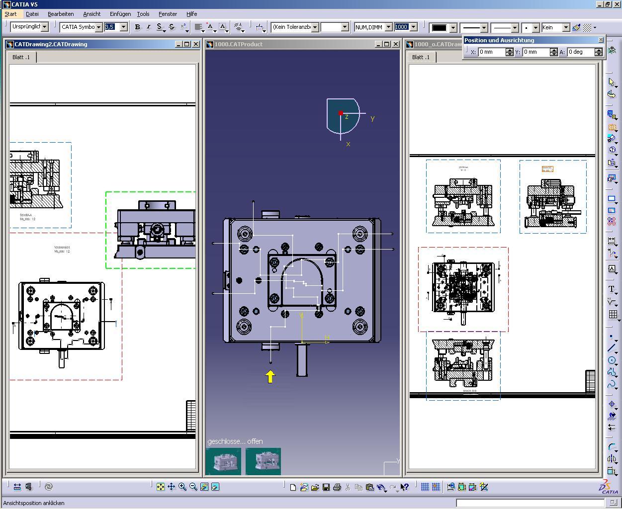

danke. ich habe es jetzt geschafft, szenen zu erzeugen.
bei der szene "offen" => normalzustand - funktioniert auch die ableitung.
aber wenn ich die szene "geschlossen" ableiten will, klappt das nicht so wirklich.
ich habe, wie fireman schon mal hier ->  http://ww3.cad.de/foren/ubb/Forum134/HTML/000474.shtml erklärt  hat, schnittverläufe als skizzen angelegt. natürlich will ich diese in beiden ableitungen verwenden. wie gesagt, bei "offen" klappt das. bei "geschlossen" zeigt catia während der erstellung zuerst genau die verkehrte ansicht ("schnitt-blickrichtung"), sowie die schnittlinie am falschen ort an.
der schnitt (schnittlinie = die mit gelbem pfeil) selber ist dann schlußendlich zwar richtig, allerdings ohne "positionierung gemäß referenzansicht". und danach läßt sich der schnittverlauf (oder richtung) nicht mehr ändern. beim doppelklick auf die schnittverlaufslinie im drawing erscheint die meldung:
das profil, das bearbeitet werden soll, ist im 3D-raum definiert. die befehle 'bearbeiten'/'verknüpfungen' verwenden, um das zugeordnete dokument zu öffnen und das profil zu ändern".
nur, das nützt mich doch nichts, schließlich sollte das drawing ja schon von sich aus die richtige verknüpfung zu meinem dokument haben - und die wird auch angegeben...
