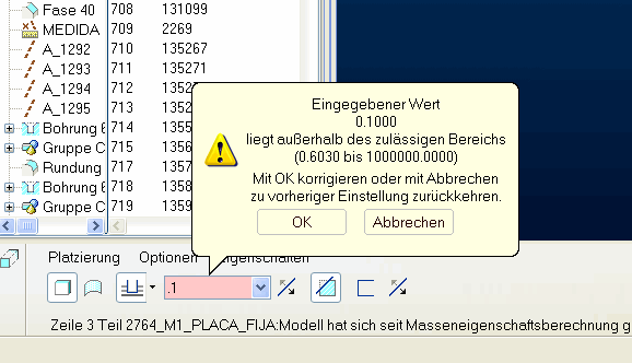

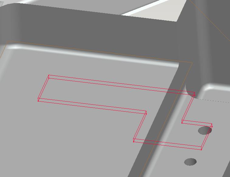

Hallo, habe hier ein Problem, es liegt wahrscheinlich am Modell, der Konstrukteur weiss auch nicht weiter:
Und zwar will er in einem Part einen Materialschnitt in eine Platte machen. Das Part haben wir als Version M040 bekommen, wir bearbeiten es mit M100 (M080 hab ich auch probiert, gleiches Problem). Ich kann Tiefen von über 0.603 angeben, aber alles drunter geht nicht! Siehe Screenshot mit Fehler.
Was soll das?
Ich habe einige config.pros testweise rangezogen, der Fehler bleibt bestehen;entweder daran liegt es nicht, oder es hapert an einer bestimmten Option..
Bitte nicht zu technisch antworten, ich sitze hier in der IT!

Es liegt vielleicht an der Genauigkeit. Falls nicht, dann liegt es an der Genauigkeit. Und wenn eine Änderung nichts bringt, dann ändere mal die Genauigkeit.

Kann man auf absolute Genauigkeit einstellen und hier den Wert verändern oder einfach die relative Genauigkeit verfeinern.
Bei relativer Genauigkeit kann man solche Fehler wie folgt erklären:
Man modeliert klein los, die Genauigkeit (relative Genauigkeit) ist dann sehr hoch. Das Bauteil wächst und wächst (Bauraumgröße) in den Abmessungen, und die Genauigkeit verringert sich. ProE kann nicht mehr erkennen ob die Kanten aufeinander liegen.

Okay... wo mach ich das? Ich will das ja selber kapieren!

#Editieren
#Setup
#Genauigkeit

Ein Workaround ist, das gewünschte Maß beim Erzeugen des Konstruktionselements zunächst größer zu wählen als gewünscht und erst nach abgeschlossener Elementerzeugung nachträglich auf das gewünschte Maß einzustellen. Das lässt sich dann üblicherweise problemlos regenerieren.

Das ist kein Workaround, weil dadurch die Geometriefehler trotzdem ins Modell kommen und fast jegliche Weiterverarbeitung (Kopiegeometrie, Baugruppen-Operationen und NC-Daten-Erzeugung) verhindern.

Man sollte noch erwähnen dass das Umstellen auf absolute Genauigkeit die config.pro-Option enable_absolute_accuracy "yes" erfordert (Voreinstellung "no"). Sonst kann man den Button lang suchen .
Ich bin geneigt die absolute Genauigkeit zu empfehlen. Besonders wenn man Teile miteinander verschmilzt oder vererbt macht die relative Genauigkeit gerne mal Ärger wenn sich die Teilegrößen stark unterscheiden.
