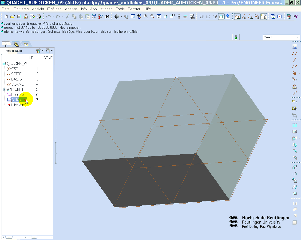

Ich habe versucht dieses Problem der Wert-Restriktion im unteren Bereich zum Support rüberzubringen. Bis jetzt nicht sehr erfolgreich.
Anbei: Eine WF2 Datei mit einer Aufdickung von 0.09 In WF4 und WF5 kann man diesen Wert nicht auf 0.1 ändern Seltsamerweise geht 0.11

es ist ein Bug, aber man kann ihn umschiffen durch Ändern der Modellgenauigkeit. Guckst Du bitte Film.
[Edit: Ach so: Ist WF5. Und der Wertebereich scheint liniear abhängig von der Genauigkeit zu sein.}

Danke für die moralische Unterstützung
Seltsamerweise ist es der Faktor 11 von der Genauigkeit
