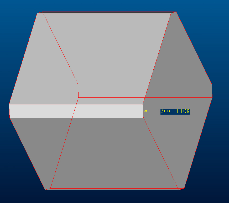

Hallo zusammen!
Ich habe in einem Teil eine ebene Fläche, die mit dem KE Aufdickung aufgedickt wurde.
Will ich jetzt über editieren die Dicke ändern, liegt die obere Grenze komischerweise bei 100mm.
Die Fläche ist 280x280 groß und die Modellgenauigkeit ist absolut 0.01.
Woran kann's liegen, dass ich nicht über die Dicke von 100mm hinaus komme?
MfG, DonChunior

erstellt am: 25. Mai. 2009 10:21    Editieren oder löschen Sie diesen Beitrag!  <-- editieren / zitieren -->   Antwort mit Zitat in Fett Antwort mit kursivem Zitat    Unities abgeben: 1 Unity (wenig hilfreich, aber dennoch)2 Unities3 Unities4 Unities5 Unities6 Unities7 Unities8 Unities9 Unities10 Unities Nur für DonChunior 10 Unities + Antwort hilfreich
Wenn ich ihre Aufdickung editiere, kann ich problemlos auf zB 300 ändern.

Scheinbar ist irgendein Algorithmus hinterlegt, dass die Aufdickgröße von der Flächengröße abhängig ist
Bei WF4 M070 kommt nochwas Unsinnigeres zu Tage
  • KE #Editieren Maß anklicken Limit 100
  • KE #Definition Editieren Maß auswählen im Dashboard Limit 484.97
    Wer dafür eine Erklärung hat wird mit 10 Units belohnt!!

    Scheint kein Berechnungsproblem zu sein:
    Wenn man die aufzudickende Fläche deutlich größer macht, lassen sich große Werte für die Aufdickung eingeben.
    Verringert man danach die Fläche wieder, regeneriert die Aufdickung trotzdem mit dem "eigentlich zu großen" Wert sauber durch...

    Also, zum Aufdicken lässt sich folgendes sagen:
    In der WF3 (wir hatten die M070) was das direkte Aufdicken beschrängt auf irgendeinen größenabhängigen (von der Fläche) Wert. Das nachträgliche editieren brachte dann die gewünschte Länge, aber da auch nur in die eine oder andere Richtung. Beim symmetrischen Aufdicken war dann leider schon früher Schluß.
    In der WF4 M040 klappte das auch noch.
    In der WF4 M070 war dann Schluß mit lustig. Hier ging das nachträgliche editieren auf einen größeren Wert als den von ProE zulässigen Wert nicht mehr. Da wir diese Funktion für unsere Aluprofile einsetzen (Längen bis 8000 mm) hatten wir ein Problem und gingen dann auf die M040 zurück.
    Ein Call zu diesem Thema bei der Hotline brachte dann die Info, das das nachträgliche editieren [Edit] auf den von ProE vorgegebenen Wert beschränkt[/Edit] wurde. Da wir (und einige andere wohl auch) es aber benötigen, ist ab der WF4 M090 (Juli/2009) wieder alles beim alten. Wahrscheinlich läßt sich der gewünschte Wert dann sogar schon direkt beim Erstellen des KE´s eingeben.

    Ich leg noch einen drauf.
    Hab's soeben noch mit Pro/E Wf 4.0 M050 probiert: "editieren" geht problemlos, "Definition editieren" nur bis 484.97.
    Zudem hab ich mein Problem noch in einem englischsprachigen Formum gepostet (ich weiß, Doppelposts sind nicht gern gesehen, aber auf Grund der Sprachbarriere hab ich mal eine Ausnahme gemacht): http://www.mcadcentral.com/proe/forum/forum_posts.asp?TID=39495&PN=1
    Somit ist der momentane Stand folgendermaßen:
    Pro/E Wf 3.0 M060: editieren funktioniert, Definition editieren bis 484.97
    Pro/E Wf 3.0 M160: editieren funktioniert, Definition editieren ?
    Pro/E Wf 3.0 M210: editieren bis 100, Definition editieren bis 484.97
    Pro/E Wf 4.0 M050: editieren funktioniert, Definition editieren bis 484.97
    Pro/E Wf 4.0 M070: editieren bis 100, Definition editieren bis 484.97

    Nach einem Call, einem langen Hin und Her und nach schließlicher Eskalation des Calls ist der momentane Stand so:
    PTC gibt zu, dass es sich um einen Softwarefehler handelt, der in der Pro/E Wf 3.0 M220 gelöst sein soll. Der Forderung nach einem Patch wollen sie nicht nachkommen - M220 sei ja ein Patch. Die einzige Lösung, die sie momentan anbieten können, ist, die absolute Genauigkeit hinaufzusetzen - kommt für uns nicht in Frage, dieser Wert ist bei uns standardisiert und immer gleich.
    Die Verhandlungen gehen weiter.

    Gelöste Versionen (laut SPR 1814696):
    Wildfire 3.0 M220
    Wildfire 4.0 M090
    Wildfire 5.0 A300
    MfG, DonChunior

    IMHO ist der FIX aber nicht vollständig, weil das untere Limit erhalten geblieben ist
    Im Beispiel von DonChunior kann keinen dünneren Körper als mit 0.11mm  erzeugen (WF4 M100 Wf5 M10)

    Ich habe versucht dieses Problem der Wert-Restriktion im unteren Bereich zum Support rüberzubringen. Bis jetzt nicht sehr erfolgreich.
    Anbei: Eine WF2 Datei mit einer Aufdickung von 0.09 In WF4 und WF5 kann man diesen Wert nicht auf 0.1 ändern Seltsamerweise geht 0.11

    Hallo Alois,
    es ist ein Bug, aber man kann ihn umschiffen durch Ändern der Modellgenauigkeit. Guckst Du bitte Film.
    [Edit: Ach so: Ist WF5. Und der Wertebereich scheint liniear abhängig von der Genauigkeit zu sein.}
