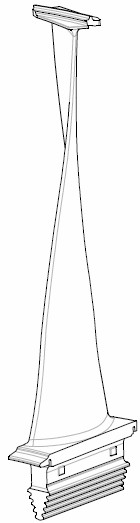

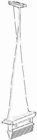

auf die Schnelle benötige ich ein Pro/E-Modell von einer Turbinenschaufel, die ungefähr so aussieht wie das Bild rechts.
Hat jemand von Euch soetwas in der Schublade?
Es geht mir nur um ein Anschauungsobjekt.
Conrad

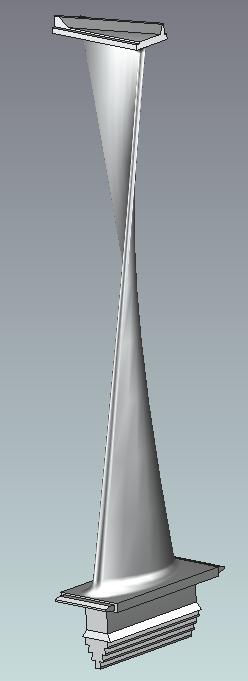

Ich werde trotzdem noch etwas schreiben, da ich Dir helfen möchte und Dich nicht vollmotzen möchte. Aber das Geschrieben ist nun mal meine Meinung zu dem Thema.
Merkt Ihr gar nicht, dass ich meine Frage vielleicht deswegen gepostet hatte, weil ich eben nicht in der Lage bin, das selbst zu machen?
Sorry, dann hast Du echt Deine Frage falsch gestellt, da das Forum genau für die Klärung etwas schwieriger Modellierungsfragen da ist. Hättest du gefragt, wie man es modellieren kann, wäre die Antwort wahrscheinlich gewesen:
  • unten: mehrere Profile
  • Mitte: Zug-Verbund-KE mit variablen Schnitt
  • oben: wieder Profile
oder
  • alles aus Profilen
  • Mittelteil über Krümmen oder Steuerkurvenbiegung

Je 10 Ü's für euch!
(flavus, U_Suess, EWcadmin, Callahan und: Riccio-Design, die ja auch nur helfen wollte)
Liebe Grüße,
Nina
PS: mittlerer Teil als Verbundkörper. Komplettes Teil ca. 15min
Schade dass es keine negativ Ü's gibt.

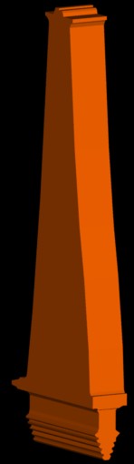

erstellt am: 19. Jan. 2010 16:11    Editieren oder löschen Sie diesen Beitrag!  <-- editieren / zitieren -->   Antwort mit Zitat in Fett Antwort mit kursivem Zitat    Unities abgeben: 1 Unity (wenig hilfreich, aber dennoch)2 Unities3 Unities4 Unities5 Unities6 Unities7 Unities8 Unities9 Unities10 Unities

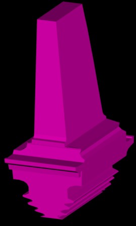

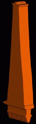

OK, brothers and sisters, here we go:
Voilà: die beiden haben sich extra hübsch gemacht.
Der Dilettant braucht dafür sage und schreibe 360 min!
Wer bietet mehr?
[Ich weiß, ich weiß, ich bin eher bemitleidenswert in Euren Augen, noch dazu, wenn ich erzähle, wie ichs gemacht habe.
Aber das erspare ich Euch lieber.]
Conrad

oh, ein Obelisk
Conrad-der-Technikus
Sehen Sie sich das Profil von Conrad-der-Technikus an!   Senden Sie eine Private Message an Conrad-der-Technikus  Schreiben Sie einen Gästebucheintrag für Conrad-der-Technikus
Beiträge: 86
Registriert: 08.12.2003
WF4
erstellt am: 19. Jan. 2010 16:31    Editieren oder löschen Sie diesen Beitrag!  <-- editieren / zitieren -->   Antwort mit Zitat in Fett Antwort mit kursivem Zitat    Unities abgeben: 1 Unity (wenig hilfreich, aber dennoch)2 Unities3 Unities4 Unities5 Unities6 Unities7 Unities8 Unities9 Unities10 Unities
oh, ein Obelisk
Ja, da würde selbst Obelix neidisch: diese Farben!

Hallo Roland,
tolle homepage hast Du, aber das nur am Rande.
Danke für Deine Ermunterung. Vielleicht ist mein Lösungsweg tatsächlich interessant für das Forum, wenigstens stückweise. Hier ist er:
Wir sind Werkzeugmaschinenhersteller, meine Aufgabe ist Prozessentwicklung. Ich bekam eine Kundenzeichnung einer Turbinenschaufel als .pdf und sollte/wollte prüfen, ob wir dieses Teil im Bearbeitungsraum unserer Maschine unterbringen könnten. Die pdf-Zeichnung enthielt eine Front- und eine Seitenansicht. Per Bildschirmfoto und Bildbearbeitungsprogramm erzeugte ich mir aus beiden Ansichten je ein .jpg-Bild im gleichen Maßstab. Die Höhe der Bilder (Pixelzahl) machte ich gleich und merkte mir den Zusammenhang zwischen Pixelzahl und bemaßter Länge.
Dann erzeugte ich in Pro/E einen Quader, dessen Vorder- und Seitenfläche genau so groß waren, wie die oben erwähnten Bildausschnitte der Zeichnung. Dann ging's übers Menü Ansicht | Farbe | + (neue Farbe erzeugen) | Mapping | Decal | Quelle auswählen | Front-Fläche wählen | zuweisen, um das front-Bild auf die Front zu projizieren.
Dann erzeugte ich ein Schnittprofil, indem ich einen Linienzug entlang der projizierten Front-Kontur zeichnete.
Danach schob ich den roten "Einfügen"-Pfeil an die Stelle vor das eben gezeichnete Profil und fügte das .jpg-Bild der Seitenansicht als Projektion auf die Seitenfläche des (wieder vollständigen) Quaders. Nun folgte die entsprechende Umrandung des Seitenprofils, und ich schob den roten Pfeil wieder nach unten — fertig.
Dieses Verfahren könnte man als "Teil aus Skizze" bezeichnen, wobei die Skizze natürlich maßstäblich sein muss.
Hat jemand noch eine bessere Idee?

Ja: Wenn im pdf zumindest die Hauptabmessungen angegeben sind, hätte ich einfach einen entsprechend großen Quader erstellt.
Immerhin geht's ja um Platzbedarf und nicht Anschlußmaße oder gar Konturen.
Diese Information hätte gleich im ersten Beitrag dazugehört - dann wäre vieles nicht oder nicht in dieser Art geschrieben worden.

Es gibt aber etliche Threads zum Thema "Verbund, Verbund-KE, Verbundkörper" etc.
In diesem thread wird unter anderem auch auf ein gutes Buch hingewiesen. Außerdem findest Du dort auch Beispieldaten.
Wenn Du aber tatsächlich für die
...Prozessentwicklung...
zuständig bist, dann empfehle ich eher eine entsprechende Schulung!
