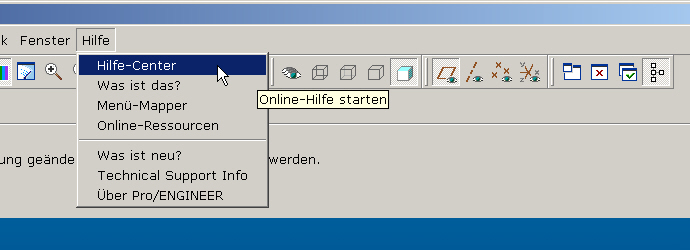

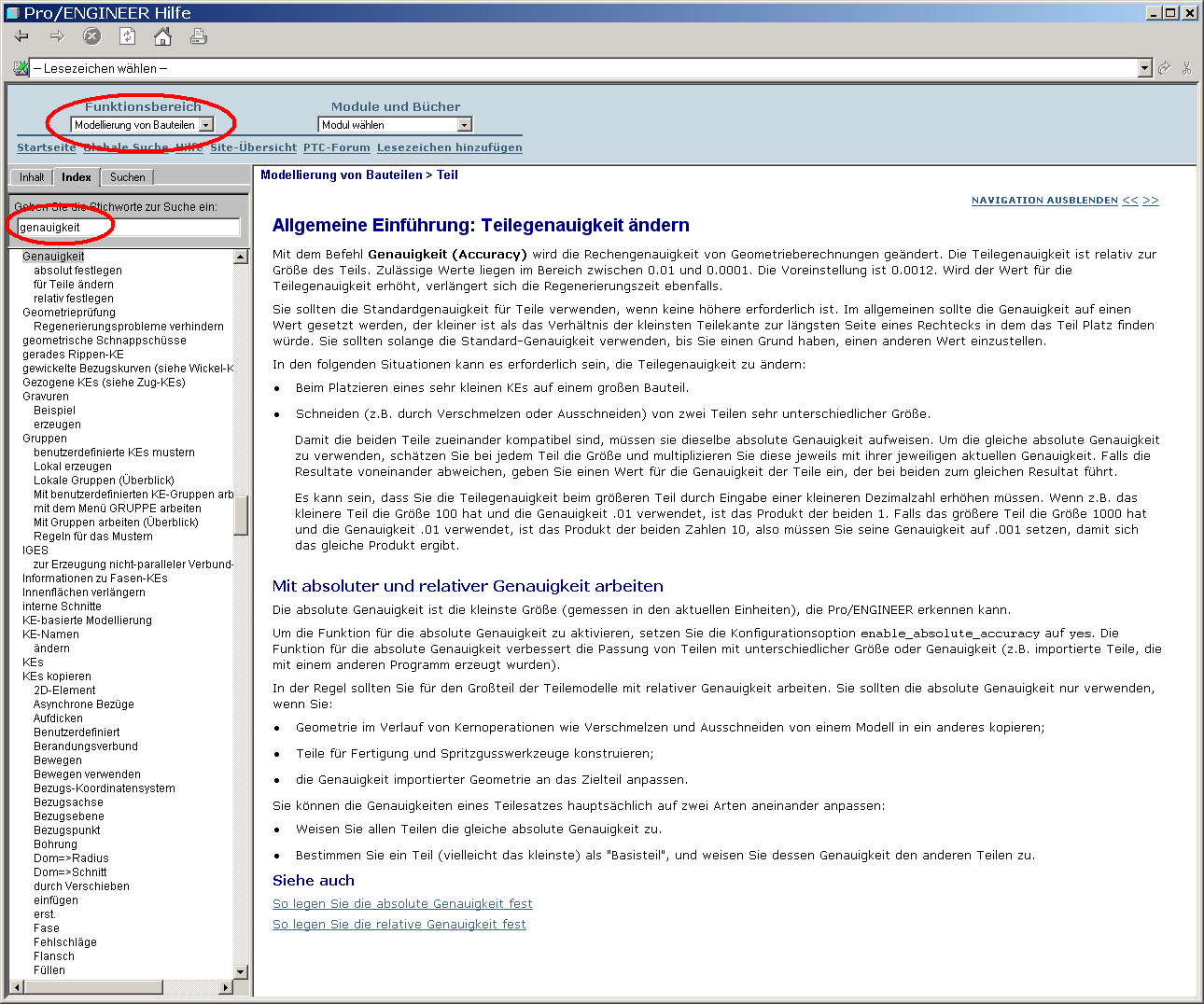

erstellt am: 08. Jan. 2010 10:20    Editieren oder löschen Sie diesen Beitrag!  <-- editieren / zitieren -->   Antwort mit Zitat in Fett Antwort mit kursivem Zitat    Unities abgeben: 1 Unity (wenig hilfreich, aber dennoch)2 Unities3 Unities4 Unities5 Unities6 Unities7 Unities8 Unities9 Unities10 Unities Nur für andreas_siegen 10 Unities + Antwort hilfreich
Siehe Bilder
mfg HP

Die Genauigkeit im Teil findest Du in Pro/E heraus indem Du die Eigenschaft änderst. Der dortige Wert entsspricht der akteull eingestellten Genauigkeit bei diesem Teil/Baugruppe. Siehe Dir für neue Teile die Genauigkeit in Deinen Startteilen an.
Die voreingestellte Genauigkeit gehört normalerweise in die config.sup könnte aber auch in der config.pro voreingestellt sein.
Ansonsten:
accuracy_lower_bound
Wert (zwischen 1.0e-6 und 1.0e-4)
Geben Sie einen Genauigkeitswert ein, um den vorgegebenen unteren Standardgrenzwert von 0.0001 zu
überschreiben. Der obere Grenzwert ist auf 0.01 gesetzt.
default_abs_accuracy
Wert
Definiert die vorgabemäßige absolute Teilegenauigkeit.
enable_absolute_accuracy
yes, no
Steuert die Anzeige des Menüs GENAUIGKEIT (ACCURACY), in dem Sie absolute oder relative
Genauigkeit wählen können.
yes - Das Menü GENAUIGKEIT (ACCURACY) wird immer angezeigt, wenn Sie Genauigkeit (Accuracy)
in den Menüs TEIL EINST (PART SETUP) oder BAUGR EINST (ASSEM SETUP) wählen.
no - Das Menü wird nur dann angezeigt, wenn das Teil gegenwärtig mit absoluter Genauigkeit definiert
ist.
enable_assembly_accuracy
yes, no
no - Deaktiviert das Ändern der Genauigkeit für Baugruppenobjekte.
multiple_skeletons_allowed
yes, no
yes - Eine Baugruppe kann mehrere Skelettkomponenten enthalten.
