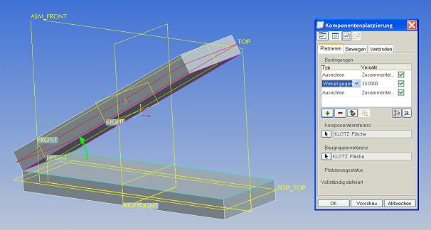

wie ist es möglich zwei Flächen in einer Baugruppe in einem Winkel zueinander auszurichten?
Habe WF2 aber leider nur WF3 Bücher. In WF3 soll es beim Platzieren von Komponenten wohl gleich die Auswahlmöglichkeit geben, gibt es in WF2 aber leider nicht.
Gibt es hier eine einfache Methode, oder muss ich mir selber etwas zurecht bauen?

Bei WiFi2 war das noch nicht so komfortabel, ging aber auch schon.
Der Trick ist die Reihenfolge der Bedingungen: erst Achse-Achse oder Kante-Kante, dann wird der Winkel bei der zweiten Bedingung angeboten.
Schau dazu auch mal hier.
[EDIT: Bild /EDIT]

Wenn ich mich noch richtig erinnere muss man in WF2.0 zuerst eine Bedingung Achse auf Achse ausrichten oder Einfügen von zwei Zylinderflächen machen. Dann erst kann man die Winkelbedingung erzeugen. Hilfreich ist auch, dass die beiden Flächen oder Ebenen in einem Winkel zueinander stehen, nicht parallel oder annähernd parallel.
