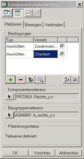

Hallo Leute,
wie kann man denn absichtlich (und einfach (!)) beim Einbau einer Komponente in WF2 bestimmen, dass 2 Ebenen im Winkel zueinander angeordnet werden sollen? Mir gelingt das nur machmal, und dann scheinbar eher aus versehen.
Gruß Armin

Hallo Armin,
wenn Du als erste Einbaubedingung über zwei Achsen gehst, dann sollte dir bei der zweiten Bedingung immer die Winkeloption mit angeboten werden.

...zwei Zylinderflächen gehen auch.
Aber wichtig:
die Flächen/ Ebenen sollten wenn sie selektiert werden einen Winkel zueinander haben. Wenn sie parallel sind wirst Du ein aus- oder gegenrichten bekommen.
Vorgehen:
-> drehend einbauen (Achsen, zyl. Flächen)
-> Komponente leicht drehen (z.B. bei gedrückter Strg+Shift Taste in der BG)
-> Referenzen wählen

Hallo Armin
ich mach's immer so:
1. Einbaubedingung: Achse - Achse
2. Einbaubedingung: Ebene - Ebene, wobei ich vorher im Fenster Versatz die Option ORIENTIERT auswähle und nachträglich auf   WINKELVERSATZ umschalte
3. .....
Gruß Martin

Hallo Martin!
das klappt ja prima!
Wenn das mal kein Bug ist... Ich werd mich dran gewöhnen.
