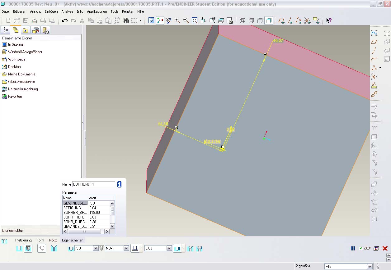

ich habe erst seit kurzem Pro/E als Kurs im Studium. Zu Übungszwecken habe ich mir Wildfire 4.0 für Studenten bei journeyed.de gekauft. Das Programm klappt soweit wunderbar, ich konnte bisher keine Unterschiede zu 3.0, welches wir in der FH benutzen, feststellen (außer Kleinigkeiten, wie Bohrungen mit Spitzenwinkel...).
Jetzt habe ich jedoch ein Problem: Bei Standardbohrungen Stimmen die Maße absolut nicht. Auf dem Scrrenshot habe ich eine ISO M8x1 Bohrung erstellt, so wie wir es in der FH auch immer gemacht haben. Aber wie ihr seht erzeugt der einen Bohrungsdurchmesser von 0.2756. Ich habe das Programm bereits mehrfach neu installiert. Im ordner /text/hole eine datei ISO gefunden in der die Gewindedaten soweit korrekt enthalten sind, nur irgendwie scheint das Programm diese nicht richtig einzulesen/anzuwenden.
Kennt jemand das Problem, weiß was ich machen muss, oder muss ich irgendwo eine Voreinstellung treffen.
Vielen Dank für jegliche Hilfe

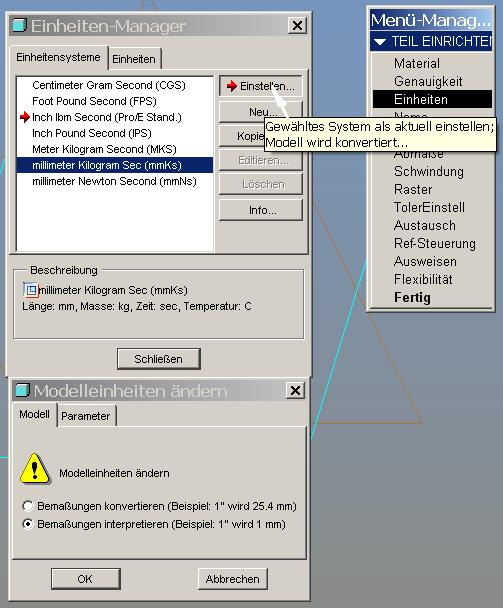

Hallo Jan,
herzlich willkommen auf PROE.CAD.DE.
Kennst Du schon die Möglichkeit, die Einheiten einzustellen?
Du arbeitest offenbar in inch, statt in mm!
Geh mal oben in die Menüleiste,
->Editieren,
-Setup,
->Einheiten
und stell mal mm ein, dann klappt's auch mit der Bohrung!
Die alte Bohrung würde ich aber vorher löschen, ist einfacher!
