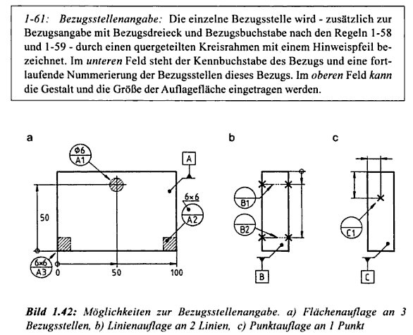

Ich will in einer Zeichnung mich auf eine Bezugsfläche A beziehen, welche sich aber nicht über die komplette Fläche spannt, sondern an 3 Flächenbereichen aufliegt. Hintergrund: Die Fläche ist zu groß, um meine Toleranzen einzuhalten, und mich interesieren aber auch nur die Bereiche der Fläche, die ich markieren will.
Das ganze ist auch normgerecht und heißt "Bezug aus mehreren Löchern" und sieht in der Praxis so aus, wie im Anhang gezeigt.
Kann ProE sowas darstellen? Ich finds nicht...
Danke im voraus, ich hoffe dass es doch geht!

Ich wüsste nicht, dass Pro/E das direkt unterstützt. Das Buch, welches du in dem Bsp. als Quelle angibst, ist wahrscheinlich nur in Deutschland erhältlich.
Schnelle Abhilfe dürften hier durch geschlossen Kurven erreicht werden (kann man schraffieren lassen) und die Erzeugung eines eigenen Symbols.

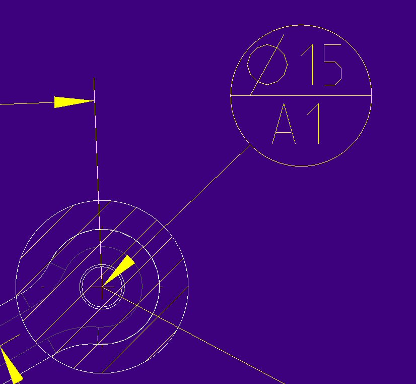

Es ist tatsächlich ein Symbol.
Nur weiß ich nicht ob wir das intern erstellt haben (wenn dann vor meiner Zeit, und die is lang her...), oder obs das im WF2-Paket mit installiert wurde.
In der Zeichnung unter
Einfügen/Zeichnungssymbol/Angepasst...
Und da im lokalen WF2-Verzeichnis/symbols/targets/single
Da fand ich verschiedene Symbole (für Kreisbereich, für Rechtekcbereich...) und zum Schluss sah das so aus, wie im angehängten jpg.
Klar, die Bezugsangabe A1 wird händisch eingetragen, es besteht keine Verlinkung zur Bezugsebene, welche wie gehabt zusätzlich erstellt werden muss.
Den schraffierten Kreis mußte ich mir übrigens auch selber dazumalen und zur Ansicht beziehen. Aber das ist ja nicht so schlimm.

Symbole sind im Lieferumfang von Pro/E enthalten. Da wir aber die SUT von INNEO im Einsatz haben, sind die noch nicht mal aufgefallen (und auch noch nie gebraucht wurden).
Ich würde jedoch die Bereiche nicht in der Zeichnung erzeugen. Die sind besser als Kurven im Modell aufgehoben, weil dann die Ausrichtung zur Ansicht immer stimmt und auch die Maße für die Bereiche angezeigt werden können.

Ach und damit der Thread komplett wird, hier noch das I-tüpfelchen, welches unter
diesem Link
letzte Antwort zu finden ist. Dort lässt sich für die Bereichsmarkierung eine parametrische Skizze mit anständiger Schraffur noch erzeugen.
