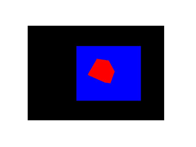

folgendes Problem: Ich möchte auf einem Extrusionsprofil einem bestimmten Bereich eine andere Farbe zu weisen wie dem Rest der jeweiligen Fläche.
Kann mir jemand erklären wie das geht?
Ich habe als Bild eine schlechte Paint Zeichnung beigefügt um das zu verdeutlichen. Um es nochmal klar zu stellen: Ich möchte nicht einer Fläche eines KE's eine Farbe zuweisen sondern nur einem Bereich dieser Fläche. Wahrscheinlich muss ich irgendwie eine begrenzte Fläche definieren, aber leider weiss ich nicht wie das geht.
Vielen Dank für die Hilfe.
/edit: Um noch etwas hin zu fügen, die Teilfäche mit der Extrafarbe soll Transparent werden. Also gehen solche Lösungen wie hier leider nicht: http://ww3.cad.de/foren/ubb/Forum12/HTML/007934.shtml#000014
Jemand Ideen?

Original erstellt von tek2:
...die Teilfäche mit der Extrafarbe soll Transparent werden...
Du willst also nur einen Teilbereich einer Fläche transparent machen, also so 'ne Art Schaufenster im Teil?!
Na, den passenden Beitrag von cybernuth hast Du ja schon gefunden (Fläche kopieren, trimmen).
Behalte beim "Trimmen" die Außenseite, mach die Körperfläche transparent und die kopierte Aufkleber-Fläche undurchsichtig.
Feddich!

Zum Thema Flächenbereich gibt es hier noch eine Lösung - dazu braucht man zwar ein installiertes Mechanica, aber keine Lizenz.
In Mechanica Einfügen / Flächenbereich / skizzieren - fertig.
(Ohne Garantie auf den Wortlaut, da aus dem Kopf)
