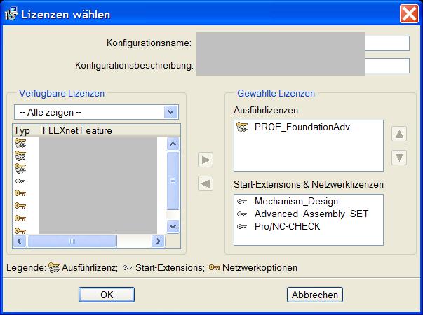

Guten Morgen,
.. ja, und ich sehe das mit ProE-Systemfenster, durchgehangelt in bin-Verzeichnis,
ptcsetup gestartet, und siehe Bild angelangt..
Wie weiter?

Original erstellt von holligo:
Wie weiter?
Das ist jetzt erstmal die Lizenzinfo - das ist Du alles vorhanden.
Jetzt zweimal auf "weiter", dann "Zusätzliche Lizenzkonfigurationen" anhaken, "weiter", dann Startbefehl auswählen, "editieren" drücken, dann gelangst Du zur Konfiguration Deines Lizenzbefehls (siehe Bild).
Dort kannst Du durch anklicken und "Pfeil links/rechts" vorhandene Erweiterungen zu Deinem Startbefehl hinzufügen oder entfernen.

erstellt am: 04. Nov. 2009 09:16    Editieren oder löschen Sie diesen Beitrag!  <-- editieren / zitieren -->   Antwort mit Zitat in Fett Antwort mit kursivem Zitat    Unities abgeben: 1 Unity (wenig hilfreich, aber dennoch)2 Unities3 Unities4 Unities5 Unities6 Unities7 Unities8 Unities9 Unities10 Unities Nur für Jan Clausen 10 Unities + Antwort hilfreich
Vielen Dank!
Genau die Lösung..
.. aber ich bin gleich auf "Konfigurieren" gegangen..und musste nach einem
Prüflauf neu beginnen.
Kleineres Problem wohl dieses Auswahlfenster (Bild).
Möchte natürlich keine Auswahl treffen, sondern gleich starten.

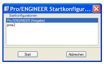

Das Auswahlfenster kommt, wenn Du mehrere Pro/E-Startbefehle erzeugt hast.
Einfach den falschen Befehl weglöschen.
... Im letzten Schritt möchte ich nichts unwiederbringlich ;-)
Daten in einen anderen Ordner verschieben, Daten in ein Archiv (ZIP) packen, Daten so umbenennen, dass Pro/E es nicht mehr erkennt (Endung) ....
• Richtig Fragen • Nettiquette • Suchfunktion • System-Info • Pro/E-Konfig • 7er-Regel • Unities • kLEINSCHREIBUNG
holligo
MB-Konstr.
Sehen Sie sich das Profil von holligo an!   Senden Sie eine Private Message an holligo  Schreiben Sie einen Gästebucheintrag für holligo
Beiträge: 652
Registriert: 25.04.2003
erstellt am: 04. Nov. 2009 12:03    Editieren oder löschen Sie diesen Beitrag!  <-- editieren / zitieren -->   Antwort mit Zitat in Fett Antwort mit kursivem Zitat    Unities abgeben: 1 Unity (wenig hilfreich, aber dennoch)2 Unities3 Unities4 Unities5 Unities6 Unities7 Unities8 Unities9 Unities10 Unities Nur für Jan Clausen 10 Unities + Antwort hilfreich
Hallo Udo,
genauso, habe den ungewollten Auswahleintrag verschoben aus >bin
und er startet ohne Auswahlmenue.
.. auch die Ü´s
lg
holli
