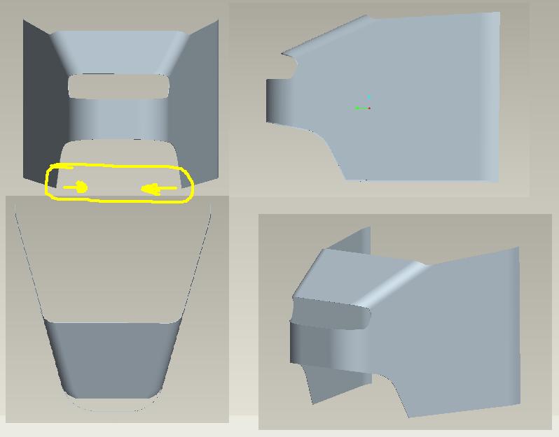

Ich konstruiere ne Front für ein Elektrofahrzeug, siehe Anhang.
Der Abstand unten sollte kleiner sein, also ich such ne Funktion wie ich das Teil unten einfach nach innen ziehen kann.
Beim Ziehen sollte dann auch die Seiten der Front dem entsprechenden so mitgezogen werden das das ganze Stimmig aussieht.

Ja genau! Wie Udo (U_Suess)    es schon richtig übersetzt hat, meinte ich das Krümmen-KE! Mit dem Suchbegriff "Warp" kommst Du im Hilfe-Center aber glaub' ich weiter. (Bin mir nicht sicher bei der WF3 education)
Hast Du damit schon mal was gemacht?
Wahrscheinlich wohl nicht, sonst wär' die Frage ja nicht hier aufgetaucht.
Neben dem Krümmen-KE, gäbe es dann noch die Möglichkeit, eine "Steuerkurvenbiegung" zu erzeugen, oder das ganze mit "Freiformfläche" zu gestalten. (Halt ich aber nix von)

Also bevor Du dich jetzt mit dem Krümmen beschäftigst, solltest Du erstmal den Grundaufbau bereinigen!
Soll das Fahrzeug nicht symmetrisch werden? Wieso arbeitest Du 'n halben Meter neben dem Nullpunkt?
Wird das überhaupt 'n Frontend, oder eher 'n paar Teller Spaghetti?

Hab mich mal gestern Abend bzw heute mit dem Krümmentool beschäftigt, also habs fast hinbekommen.
Ich möchte aber beim Krümmen das bestimmte Flächen nicht beeinflusst werden, so eine Art Randbedingung setzen.
Gibts diese Möglichkeit?
Ja die gibt es!
Das Krümmen bezieht sich auf Volumengeometrien oder Sammelflächen.
Wenn Du nur einzelne Flächen manipulieren willst, kannst Du die entsprechende Hüllfläche markieren, und mit copy&paste ("Kopieren-KE") eine einzelne Sammelfläche erzeugen.
Diese läßt sich jetzt auch einzeln manipulieren!
Anschließendes "Fläche ersetzen" gibt die neue Form dann an den Volumenkörper weiter!

Das mit dem Formungsgitter war die absolute Super Lösung.
Ging ganz schnell und problemlos von der Hand.
