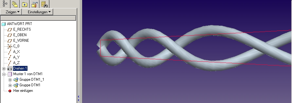

Hallo und schönen Nachmittag allerseits.
Schaue sich doch `mal ein "Wissender" angefügte Datei an. Ich verstehe nicht, warum das zweite Zug-KE einen anderen Verlauf nimmt wie das erste. Gleiche Kurve, gleiche Skizze.....und doch dringt die zweite Fläche tiefer in den Kegel ein.
Was mache ich falsch?

Der einzigen Unterschied, den ich auf den Bildern erkennen kann, ist, dass deine "Horizontalen-/Vertikalen-Steuerung" verschieden ist.
Aber mit 3D-Daten könnte man mehr anfangen...

antwort.prt.txt
Original erstellt von Tingeltangel-Bob:
... Zug-KE um Achse Mustern. ...
Mustern: Ja; um Achse: nein
Original erstellt von esel1:
... Die este Fläche bekomme ich schon auf die gegenüberliegende Seite.....
Nur mit welchen Folgen.    Antwort anbei.
Udo                Keine Panik, Du arbeitest mit Pro/E! Und Du hast cad.de gefunden!
Hoi Anagl. Wäscheklammer ist schon i.O. Verstanden. Das erklärt mir aber nicht, warum bei meinem Beispiel für das erste Zuk-KE : senkrecht zur Leitkurve / senkrecht zur Fläche und für das zweite Zug-KE : senkrecht zur Leitkurve / Automatisch / X Richtung Stanndart voreingestelt sind.
Hängt es etwa damit zusammen, das die zweite Steuerkurve ein "spezial eingefügte" ist?
Weil die zweite Kurve keine Information über die zugrundeliegende Fläche und damit eine Orientierung der Skizze (Wäscheklammer) nach meinen Kenntnisstand irgendwie auf die Ebene der Hauptkrümmung erfolgt.
Wenn Du in der Skizze den Kreismittelpunkt auf die Kurve ausrichtest erhältst Du das gleiche Ergebnis

So ich habe mir das nochmal in Pro/E angeschaut und kann definitiv dein Problem lösen
Mehrere Sachen sind mir aufgefallen
  • Warum arbeitest Du mit einer absoluten Genauigkeit von 0.001
  • Es empfiehlt sich dringend solche einfachen Zug-KE mit konstanten Querschnitt zu erzeugen
  • Deine transformierte Kurve hat keine Informationen über die zugehörigen Flächennormalen
  • Also Zwischenschritt --> einfaches Zug-Ke entlang Kurve
  • Verschnitt der Hilfs-Sammelfläche mit Kegel-Fläche
  • Die Verschnittlinie hat damit wieder eine Flächeninformation in Abhängigkeit vom Kegel
[edit] Anhang hinzu
@Udo Der erste Teil meiner gestrigen Antwort waren doch in meinen Augen die Antwort auf die Gründe warum das zweite Zug-Ke nur automatisch anbietet.
