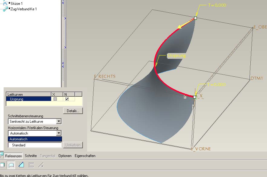

Hi!
Ich hätte eine Frage an die Zug-Verbund-Profis unter euch:
Im Zug-Verbund-KE gibt es angeblich in der Schaltfläche Horizontalen-/Vertikalensteuerung die Option "Senkrecht zu Fläche". Laut Hilfe muss hierfür eine Fläche mit der Ursprungsleitkurve assoziiert sein.
Kann mir jemand sagen, wie so eine Fläche an der Leitkurve anliegen muss, damit man diese Option wählen kann?
Habs schon mit einem Berandungsverbund probiert aber Pro/E bietet mir diese Option dann gar nicht erst an (es ist nur automatisch angeboten)..
Hab mal ein Bild gemacht, um das besser darzustellen.
Hoffe jemand versteht, was ich meine und kann mir vielleicht helfen..
Danke im Voraus..

Ja.. da hast du vollkommen recht!
Wie ich versucht habe, in dem Bild zu zeigen, geht es hier aber um die "Möglichkeit" 1. Senkrecht zu Leitkurve.
Hier kann man zusätzlich noch die Tangentialität der y-Achse zu einer Fläche definieren (laut Pro/E-Hilfe). Meine Frage war: Wie muss diese Fläche an der Steuerleitkurve anliegen, damit man diese Option anwählen kann?
Kann mir jemand weiterhelfen?

Ja.. Danke auch dir!
Das ist mir eigentlich schon alles klar..
Es geht mir um die Option "Senkrecht zu Leitkurve" (siehe Bild). Laut Pro/E kann man hier im Fenster für die Horizontalen-/Vertikalensteuerung eine Fläche anwählen, an welcher die y-Achse anschließend tangential verläuft. Wie muss diese Fläche zur Steuerleitkurve liegen?
Weiß da jemand was?
Pro/E-Hilfstext:
Senkrecht zu Fläche (Normal to Surface) – Die y-Achse zeigt in die Richtung der ausgewählten Fläche und ist senkrecht zu allen Flächen, die mit der Ursprungsleitkurve assoziiert sind. Dies ist die Standardeinstellung, wenn die Ursprungsleitkurve über mindestens eine assoziierte Fläche verfügt. Klicken Sie auf Weiter (Next), um die möglichen Flächen aufzurufen.
1000 Dank für eure Antworten!?

erstellt am: 15. Dez. 2007 00:19    Editieren oder löschen Sie diesen Beitrag!  <-- editieren / zitieren -->   Antwort mit Zitat in Fett Antwort mit kursivem Zitat    Unities abgeben: 1 Unity (wenig hilfreich, aber dennoch)2 Unities3 Unities4 Unities5 Unities6 Unities7 Unities8 Unities9 Unities10 Unities Nur für peak 10 Unities + Antwort hilfreich
Original erstellt von peak:
Die Fläche muss durch die Steuerleitkurve verlaufen.
Man keine andere Fläche auswählen sondern nur Flächen benutzen die zur Erzeugung der Steuerleitkurve benutzt wurden (Projektion Schnittflächen, Randkurven etc..)

Vielen Dank!!!
Man muss als Leitkurve die Körperkante auswählen, dann klappts auch mit dem Zug-KE..
@anagl: 10 Üs für dich!!!
