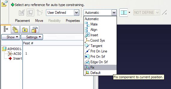

erstellt am: 04. Sep. 2009 10:34    Editieren oder löschen Sie diesen Beitrag!  <-- editieren / zitieren -->   Antwort mit Zitat in Fett Antwort mit kursivem Zitat    Unities abgeben: 1 Unity (wenig hilfreich, aber dennoch)2 Unities3 Unities4 Unities5 Unities6 Unities7 Unities8 Unities9 Unities10 Unities Nur für TUDDK 10 Unities + Antwort hilfreich
Hallo TUDDK,
baue die Komponente mit einem "Fix" Constraint ein. Dann referenzieren die Default-Koordinatensysten von Baugruppe und Komponente aufeinander, Du brauchst also kein zusätzliches erzeugen. Zum Steuern der Position kannst Du die automatisch eingeführten 6 Parameter für die 6 Freiheitsgrade verwenden.
Viele Grüße,
Manuel

erstellt am: 04. Sep. 2009 11:02    Editieren oder löschen Sie diesen Beitrag!  <-- editieren / zitieren -->   Antwort mit Zitat in Fett Antwort mit kursivem Zitat
Original erstellt von manuki:
Hallo TUDDK,
Stimmt, daran hatte ich nicht gedacht.

erstellt am: 04. Sep. 2009 13:10    Editieren oder löschen Sie diesen Beitrag!  <-- editieren / zitieren -->   Antwort mit Zitat in Fett Antwort mit kursivem Zitat    Unities abgeben: 1 Unity (wenig hilfreich, aber dennoch)2 Unities3 Unities4 Unities5 Unities6 Unities7 Unities8 Unities9 Unities10 Unities Nur für TUDDK 10 Unities + Antwort hilfreich
Original erstellt von TUDDK:
@manuki:
Ich kann das nicht nachvollziehen.
Welchen Bedingungssatz und welche Bedingungsdefinition
muß ich einstellen?
Eine Bedingung vom Typ "Fix" definieren, im Schaltpult oder Kontextmenü. Siehe Bilder.
Wo stehen die Parameter die ich ändern kann?
Nach dem Einbau "Edit" auf die Komponente. Dann sieht Du drei Werte für die Translationen und drei für die Rotationen, die man ganz normal ändern kann.
Viele Grüße,
Manuel

erstellt am: 04. Sep. 2009 13:33    Editieren oder löschen Sie diesen Beitrag!  <-- editieren / zitieren -->   Antwort mit Zitat in Fett Antwort mit kursivem Zitat    Unities abgeben: 1 Unity (wenig hilfreich, aber dennoch)2 Unities3 Unities4 Unities5 Unities6 Unities7 Unities8 Unities9 Unities10 Unities
@manuki: SUPER !!!
Endlich die Antwort auf die ich gehofft hatte.
Meiner Meinung nach die sauberste Lösung eine
komplizierte Bauteillage zu definieren.
Vielen Dank.
