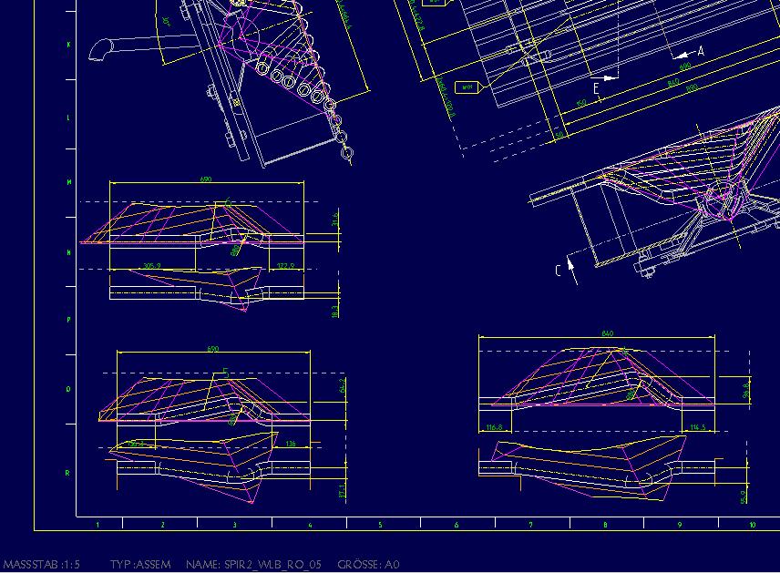

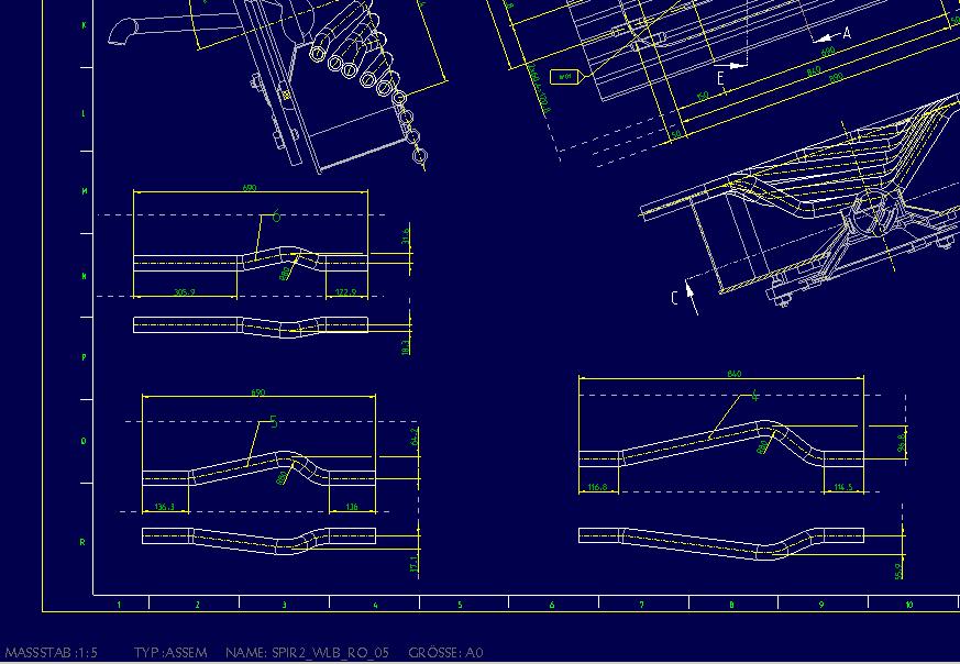

Hallo Forum,
bin neu hier auf der Pro/E Schiene (habe vorher SolidWorks Administriert)
Habe grunsätzliche Frage zur Pro/E Zeichnungsaufbau.
Im Anhang sind 2 Bilder die unterschiedlich ausfallen,
die nur nach dem Aktualisieren des Zeichnungsblattes verändern!? (Ohne Bauteilmodifikation)
Sind evtl. Einige Folien ausgeschaltet, unterdrückt etc.
Habe die Modelle und Zeichnungen vom Kollegen bekommen.
Wie kommt sowas zu Stande?
Richtig ist die Variane: Vor der Aktualisierung.JPG
Gruß...Mischa | CADesign
P.S. Eigesetzt ist: Pro/E WildFire 3.0, Code M210 in Verbindung mit CIM/Database PDM
     Erstellung der Modelle mit WF3, Code M130
     * Dateien sind jetzt hochgeladen

Meine Vermutung: Folienstatus
Die Funktion Ein-/Ausblenden ändert den Folienstatus im Modell.
Dieser muss aber zusätzlich vor dem Speichern des Modells abgespeichert werden, wenn er erhalten bleiben soll. Das ist bei deinem Kollegen wahrscheinlich nicht erfolgt, so dass die ausgeblendeten KEs wieder eingeblendet sind.
In der Zeichnung wird das erst nach Aktualisierung der Ansichten (bzw. des Blattes) sichtbar, spätestens aber beim Plotten.
Mann kann übrigens auch den Folienstatus der Zeichnung vom Modell unabhängig machen, sogar ansichtenspezifisch.
Auch hier gilt wieder: Folienstatus speichern!
