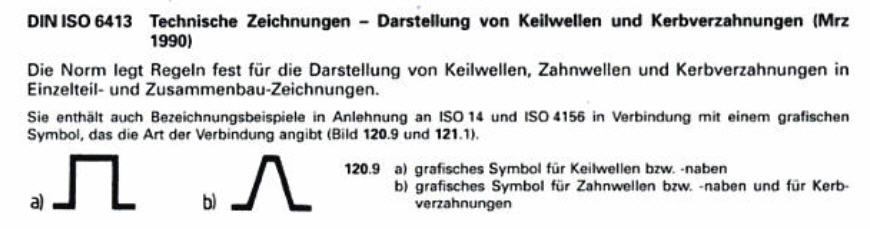

Ich hoffe ich habe da nicht mal wieder die einfachste Lösung übersehen...
Ich möchte in meiner Zeichnung eine Keilwelle mit der passenden Kurzbezeichnung nach DIN ISO 6413 versehen. Leider bekomme ich das Keilwellensymbol nicht hin. In den Textsymbolen ist es bei mir nicht zu finden. Selber bauen (etwas so: _|-|_ ) sieht auch nicht wirklich echt aus.
Wenn ich die Zeichnung ausdrucken würde, hätte ich es notfalls per Hand gemalt. Aber ich muss die vorerst am Bildschirm präsentieren.
Hat da jemand eine Idee/ eine Tipp?
Danke wiedermal für eure geduldige Hilfe!

Hey Tody,
sieht das Symbol für Keilwellen nach DIN ISO 6413 nicht wie auf den Bild nach a) aus???
Wo liegt da dann das Problem???
Kannst du doch im Zeichnungs- Modus per Linie erzeugen nachahmen.
Nach Bedarf am besten alle Linien markieren, RTM, Linienstil, Breite von 0 auf z.B. 1 ändern.
Dann am besten damit du das neu erzeugte Symbol auf deiner Zeichnung problemlos verschieben kannst, ohne dass du jede einzelne Linie neu ausrichten muss, unter Editieren; Gruppieren; 2D-Gruppe; Erzeugen, alle Linien markierst, ok., Namen der Gruppe eingeben z.B. x
Viel Spaß beim erstellen :-)

Danke Mb Techniker78!
Das Symbol an sich ist wirklich nicht schwierig. Ich habe nur versucht das irgendwie in den Notizeigenschaften hin zu bekommen. Das extra als Linie zu machen, darauf bin ich nicht gekommen.
Aber das klappt super. Danke auch für den Tipp mit der Gruppe!

Hallo tody3,
wie Du schon richtig erkannt hast, ist das Symbol recht simpel.
Idealerweise solltest Du es dann in Pro/E auch als "Symbol" erstellen. Am besten dann noch zu Deiner Symbolpalette hinzufügen, dann hast Du's immer zur Verfügung.
