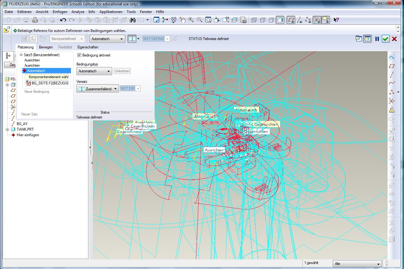

Hi Leute,
ich habe eine kleines Problem wenn ich Verknüpfungen in einer Baugruppe erstellen will.
Sobald ich eine Ebene oder Fläche auswähle verschwindet mein Bauteile und ich sehe nur noch Linien.
Siehe Screen Shot im Anhang.
Habe ProE mittlerweile schon neu installiert, hat leider nichts gebracht!
Kann mir hier jemand weiterhelfen, so dass ich vernüpftig arbeiten kann?
Gruß Bachelor

Sieht nach einem Grafikfehler aus.
Welche Grafikkarte, welcher Treiber?
Grafikkarte (GeForce6xxxM) am besten gleich in die Sysinfo!

könnte sein, was kann ich machen?
Grafikkarte Mobile Intel(R) 4 Series Express Chipset Family
Als Ergänzung wenn ich mit dem Scroll-Rad zoome sehe ich die Bauteile für eine kurzen Moment.

Ok, das ist ein Grafikfehler...
Um die Hardwareunterstützung der Grafikkarte zu umgehen, musst Du einen config-Eintrag setzen:
graphics   win32_gdi
Wenn Du nicht weißt, wie Du das machst, schau mal unter Konfiguration in meiner Signatur!
Schau zur Info auch mal hier und hier.

Besten Dank,
das Problem hat sich mit dem Eintrag
graphics win32_gdi
in der config.pro erledigt!
Gruß Sebastian

Original erstellt von Bachelor:
graphics win32_gdi
Leider nur vorerst...
Durch diesen Eintrag schaltest Du in Pro/E die OpenGL-Unterstützung ab.
Dadurch beseitigst Du zwar Deine Grafikfehler, leider verlierst Du aber auch einiges an Performance.
Wenn Du mit der Leistung zurecht kommst, kannst Du so weiter arbeiten, wenn Du "mehr Dampf" brauchst, wirst Du nicht um eine zertifizierte Grafikkarte mit "richtiger" OpenGL-Unterstützung herum kommen - oder Du versuchst unter Dutzenden von Treibern einen, den Du halbwegs ordentlich zum Laufen bekommst - oder Du patchst an Deiner GraKa rum und mogelst Deinem System einen anderen Treiber unter...
Was Du mit Deiner GraKa definitiv nicht zum Laufen bekommst, ist professionelles Arbeiten mit großen Baugruppen und mehreren Fenstern.
Aber: es reicht fürs Erste, wenn man weiß wie man damit umgeht.

Hallo Michael,
hab nochmal einiges Probiert und im Netz gesucht.
Laut Intel hat mein PC OpenGl. Vielleicht spielt hier jedoch noch eine Rolle das ich Vista Business habe.
Vielleicht stimmt auch was mit den Einstellungen nicht.  http://www.intel.com/support/graphics/sb/CS-030506.htm
Denn ohne graphics win32_gdi funktioniert es nicht!

Anmerkung dazu:
Eigentlich schaffen alle aktuelle Grafikkarten OpenGL! Pro_Blem ist, dass die zertifizierten Grafikkarten "hardwaremaäßig" (?) OpenGL berechnen und "normale" Karten OpenGl nur softwaremäßig unterstützen (d.h. der Prozessor muss rödeln)... Damit erklärt sich auch, warum man auch mit der aktuellsten teuersten SLI-Grafik nicht zwingend mehr Spaß mit ProE haben muss, als mit irgendeiner anderen (alten)!
Allerdings würde ich hier mal beruhigt weitermalen, denn hier im Forum stand imho schon öfter, dass sich in der Wildfire4 in diesem Punkt was getan hat und PTC GDI nun (besser) unterstützt, oder irre ich mich!?
