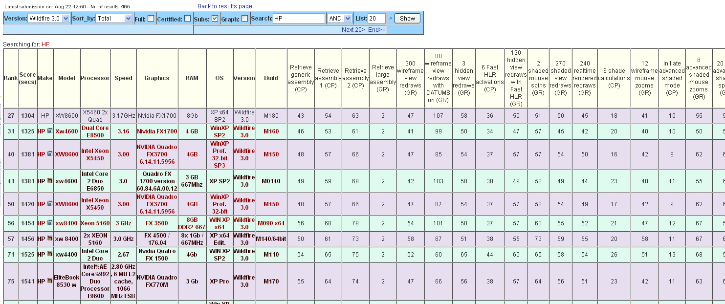

Mit dem Notebook machst du sicher nichts falsch, wird ja von PTC supportet. Bei der GraKa auch auf die richtige Treiberversion (176.87)achten.
Bei Olaf Corten's Benchmark liegt das Teil auf der HP-internen Rangliste auf Platz 5, was nicht schlecht ist.

Original erstellt von DerGaggy:
Auf der Benchmarkseite war ich oben, ahbe aber nichts so gefunden, wo ich gesehen habe, wo der Laptop auf Platz 5 ist.. sorry.. kannst du mir mal den genaueren Link schicken?!
vgl. Anhang...
Ich habe die HP-Rechner herausgefiltert und da gibt es halt 4 Typen, die besser sind...
Gruß Frank
