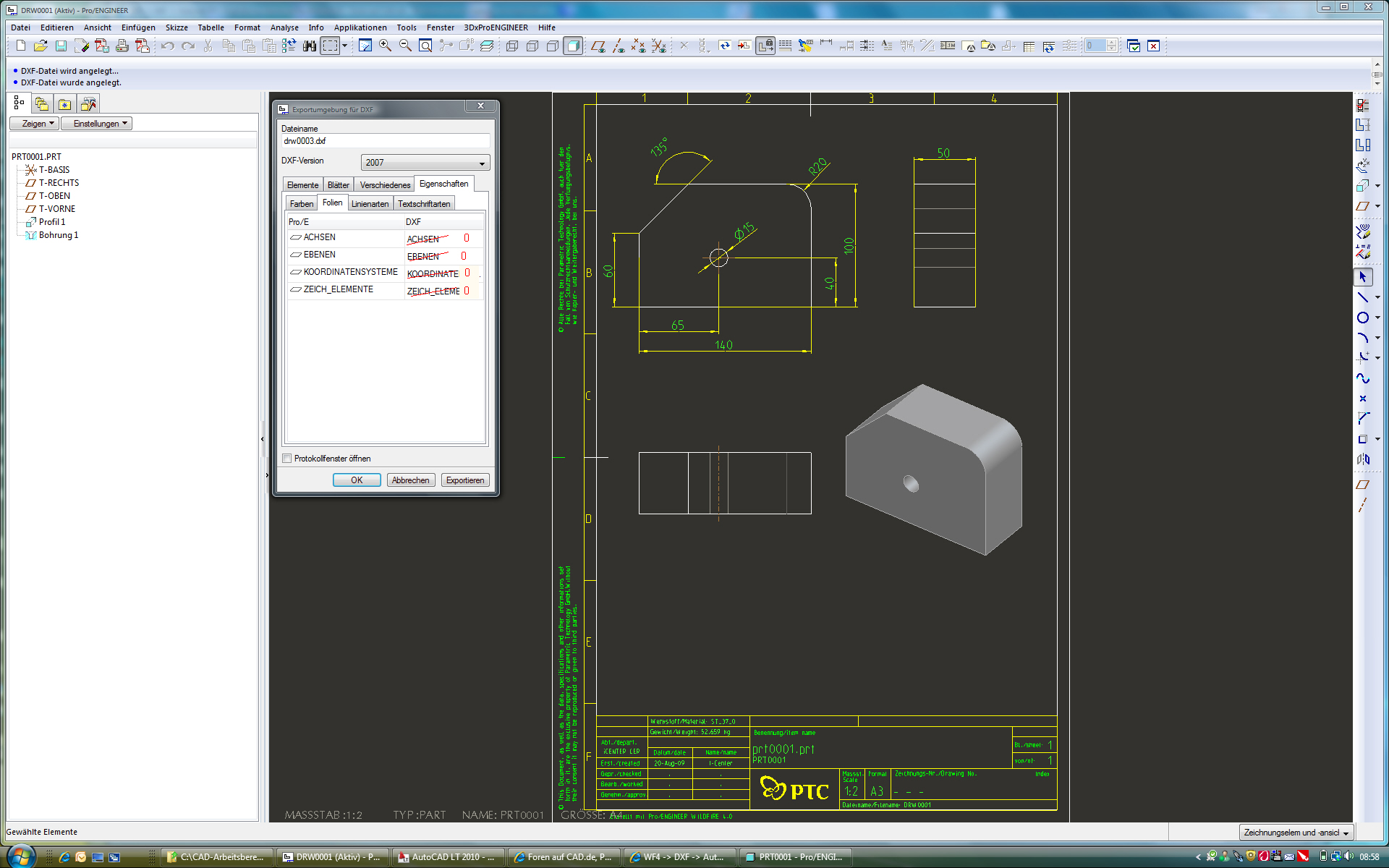

hi
ich weis, dass es die suche gibt und hab sie auch benutzt, jedoch nichts zufriedenstellendes gefunden.
desshalb möchte ich hier kurz mein problem schildern:
es geht um ein projekt, dass ausschließlich auf ProE WF4 gezeichnet wurde, jedoch für die achivierung in das sap-system in dxf-zeichnungen vorliegen soll, um diese durch das autocad bearbeiten zu können.
mein hauptsächliches problem sind die layer... im autocad gibt es den standard(der layer) auf den ich die ProE ableitungen bringen möchte.
muss ich diese bedingungen in einer dxf-config-datei setzen?! jetzt hat jede linie ihren eigenen layer...
da ich dieser config-dateinen nicht so sehr mächtig bin, frage ich ob jemand eine muster-conf eventuell uploaden könnte?!

Hallo Antwortsuchender,
bei "Kopie speichern - DXF - Eigenschaften - Folie" den gewünschten Layer eintragen z.B. 0.
Gruß Frank.

hallo rothmann
danke für deine antwort, es funkt auch soweit..
jedoch: ist es möglich die verschiedenen linien, bemaßungen usw. jeweils auf einen fixen layer zu definieren?

habe jetzt eine dxf_export.pro soweit aufbereietet, jedoch wird beim export nicht wirklich darauf zugegriffen.
habe sie in das arbeitsverzeichnis kopiert... muss ich in der config.pro einen verweis darauf setzen?

evtl. musst Du auch die Config-Option  intf_out_layer anpassen

hab ich bei:
! ACAD - EXPORT
dxf_export_format 14
dxf_export_mapping_file Pfadangabe absolute Adresse\acad.pro
intf_out_layer part_layer
dxf_out_drawing_scale no
dxf_out_scale_views no
dabei gehabt...
hiermit gleich eine frage:
dxf_export_format... ist hier 14 ein aktuelles, oder sag das nichts aus?

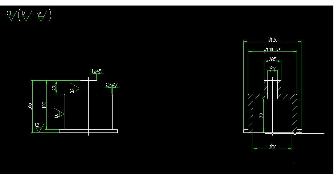

hallo
habe noch eine problem:
wie man im angehängtem bild sehen kann, werden die mittellinien als volllinien dargestellt
wie kann ich das in der dxf_export.pro umstellen?
wie kann ich es einstellen, dass beim export auf die dxf_export.pro zugegriffen wird?
meine dxf_export sieht zur zeit so aus:
map_color       BACKGROUND_COLOR        7
map_color       DIMMED_COLOR            6
map_color       LETTER_COLOR            3
map_color       HIGHLIGHT_COLOR         7
map_color       EDGE_HIGHLIGHT_COLOR    7
map_color       GEOMETRY_COLOR          7
map_color       HIDDEN_COLOR            6
map_color       SHEETMETAL_COLOR        40
map_color       CURVE_COLOR             40
map_color       VOLUME_COLOR            40
map_color       SECTION_COLOR           1
map_layer DXF_AXIS_7
map_layer DXF_CONTINUOUS_LINE_0
map_layer DXF_HIDDEN_LINE_3
map_layer DXF_DIMENSION_5
map_layer DXF_TEXT_6
map_layer DXF_HATCHING_8
map_layer DXF_TABLE_7
map_layer DXF_BALLON_8
map_layer DXF_FORMAT_9
map_line_style solidfont bylayer
map_line_style phantomfont PHANTOM2
map_line_style ctrlfont bylayer
map_line_style bylayerfont bylayer
map_line_style dashfont bylayer
map_line_style ctrlfont_s_l bylayer
map_line_style ctrlfont_s_s bylayer
map_line_style ctrlfont_l_l bylayer
map_line_style dashfont_s_s bylayer
map_line_style phantomfont_s_s bylayer
map_line_style ctrlfont_mid_l bylayer
