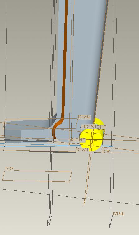

Morgen,
nachdem ich jetzt ne Zeitlang ruhig war hab ich mal wieder ne Frage an euch Speziallisten.
Ich möchte gerne ein Bauteil tangential an ein anderes positionieren.
Das gelbe Bauteil soll tangential an die Fläche DTM1.
Mit dem Positionierungstool geht es leider nicht, da kann ich nur eins von beiden anwählen, danach dann nichts anderes mehr.
Zur Info, das Bauteil ist in einer Unter-Unterbaugruppe im Bezug zur Fläche.

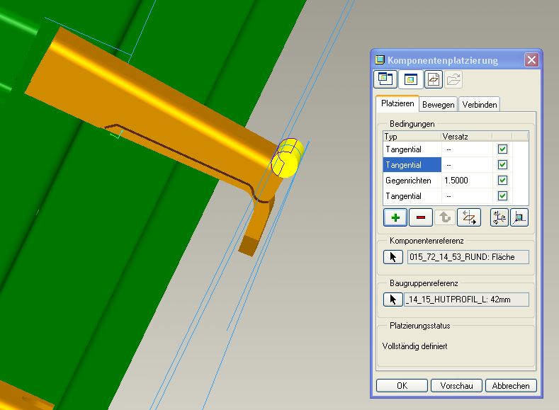

Hab mal nen Bild gemacht.
Wo kann ich hier die Orientierung einstelle.

Dann noch eine zusätzliche Bedingung mittels Orientierung hinzufügen.
Die Betonung lag auf "zusätzlich", also zum Beispiel Baugruppen-Ebene "Vorne" ausrichten auf Teile-ebene "Vorne", aber statt einem Zahlenwert "orientieren".
Warum hast Du eigentlich gleich drei tangentiale Bedingungen?

Geht leider nicht anders.
Leider sind keine parallelen Flächen vorhanden an denen man sich orientieren könnte.
Daher die ganzen Tangentialitäten.
Wenn es nicht ohne Orientierung geht muss ich ja doch rechnen
Aber Danke für die Antworten.
